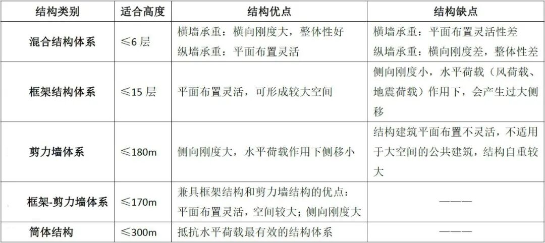

常见结构体系有砖混、框架、剪力墙、框架—剪力墙、筒体、桁架、网架、拱式、悬索、薄壁空间等,钢结构主要包括门式钢架、框架、桁架、网架,不同结构体系优缺点各异,受力形式也各异,现实建筑当中往往存在两种及以上组合结构形式。

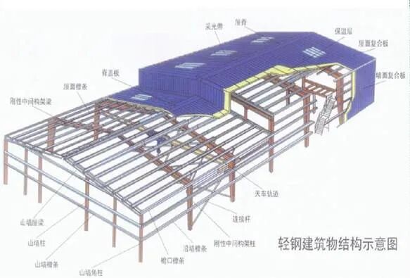

门式刚架厂房结构系统组成?
钢结构厂房分轻钢厂房及重钢厂房,厂房结构系统主要由钢柱、抗风柱、女儿墙柱、屋面钢梁、吊车梁、柱间支撑、屋架水平支撑、墙面檩条、屋面檩条、天窗架、系杆等组成。门式刚架受力主体为门式框架,可以是单跨、多跨,还可以是多层,经济跨度约24-30m。

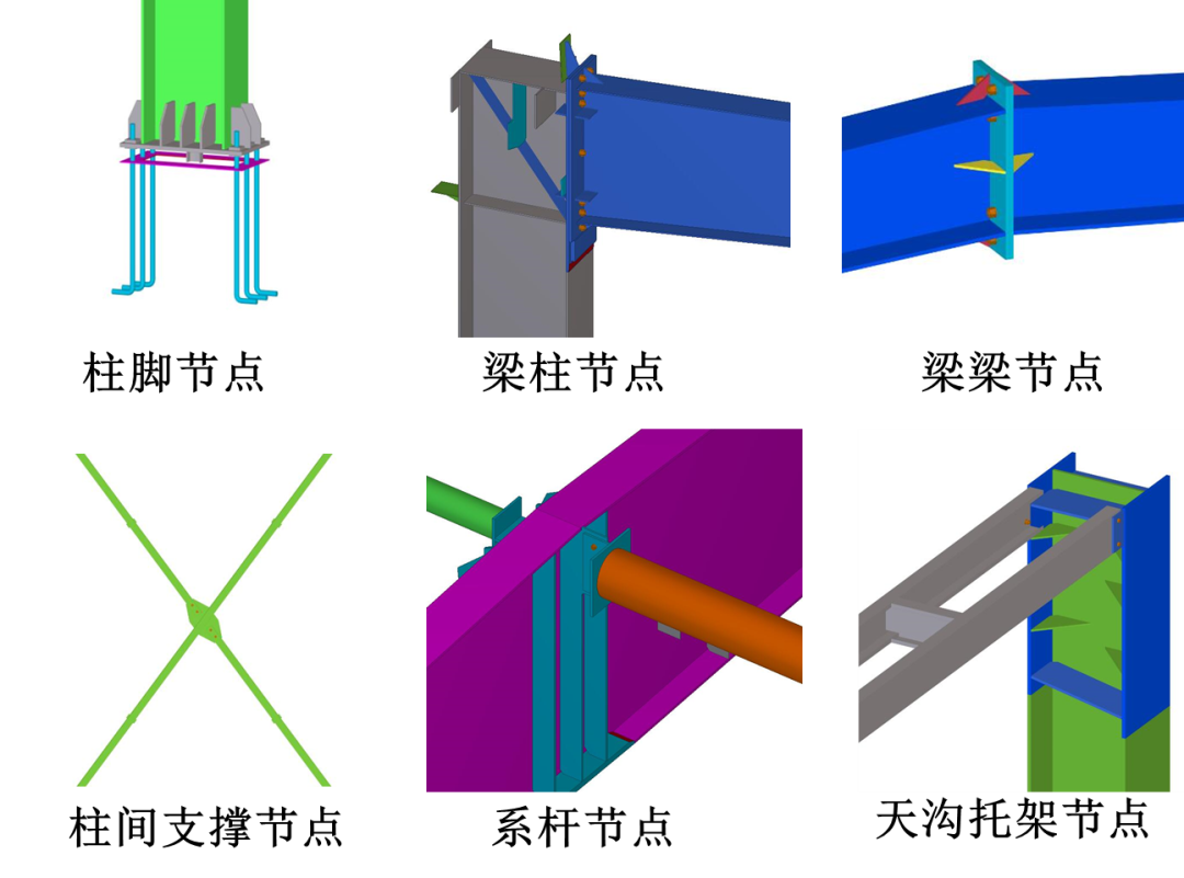

门式钢架常见节点有柱脚节点、梁柱节点、屋架梁梁节点、柱间支撑节点、系杆连接节点、天沟托架节点等。

钢框架常见节点有柱脚节点、柱对接节点、梁柱节点、梁梁节点、支撑节点、梁上起柱节点等。

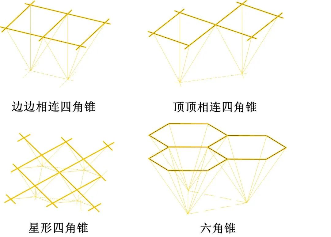

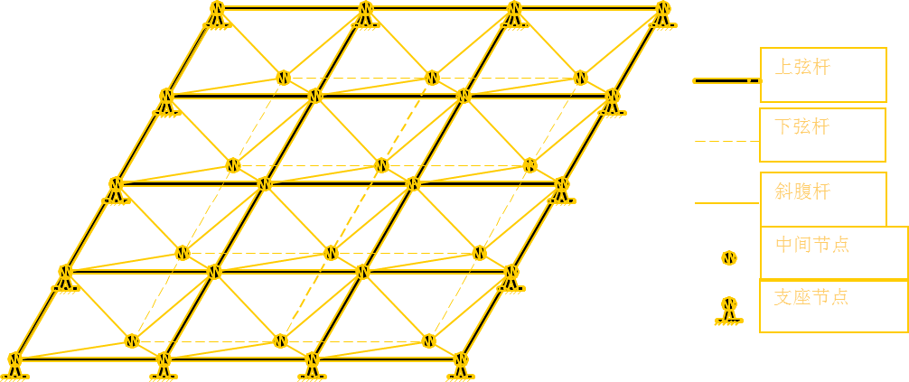

钢网架结构系统组成?
网架是由多根杆件按照一定的网格形式通过节点连接而成的空间结构。网架种类甚多,可按不同的标准进行分类,国内常按组成方式不同,将其分为交叉桁架体系网架、三角锥体系网架、四角锥体系网架、六角锥体系网架。平板网架主要由弦杆、斜腹杆、中间节点、支座节点等组成。
Q10
  钢网架常见节点有哪些?
网架主要有十字板节点、焊接空心球节点及螺栓球节点、支座节点。十字板节点适用于型钢杆件的网架结构,杆件与节点板的连接,采用焊接或高强螺栓连接。空心球节点及螺栓球节点适用于钢管杆件的网架结构。

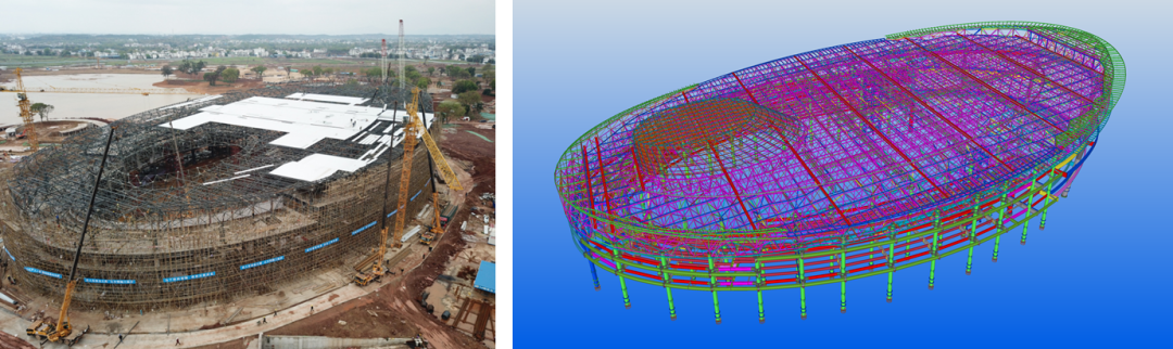

现代体育场馆具有建筑体量大、内部空间相对较大、功能综合性强等特点。在设计过程中,根据建筑使用功能等的不同,主体结构形式一般为钢桁架或网架,总体施工难度大。今天一起来分享一些关于场馆安装的注意事项。

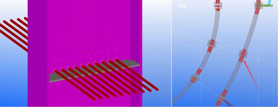

劲性钢柱安装有哪些注意事项?
与常规劲性钢柱不同,体育场馆中与钢柱连接的混凝土梁基本以斜梁为主,且角度变化大。为保证土建与钢构顺利交叉作业,劲性钢柱上钢筋孔需准确放样,且余量随着角度变化需进行适当调整。

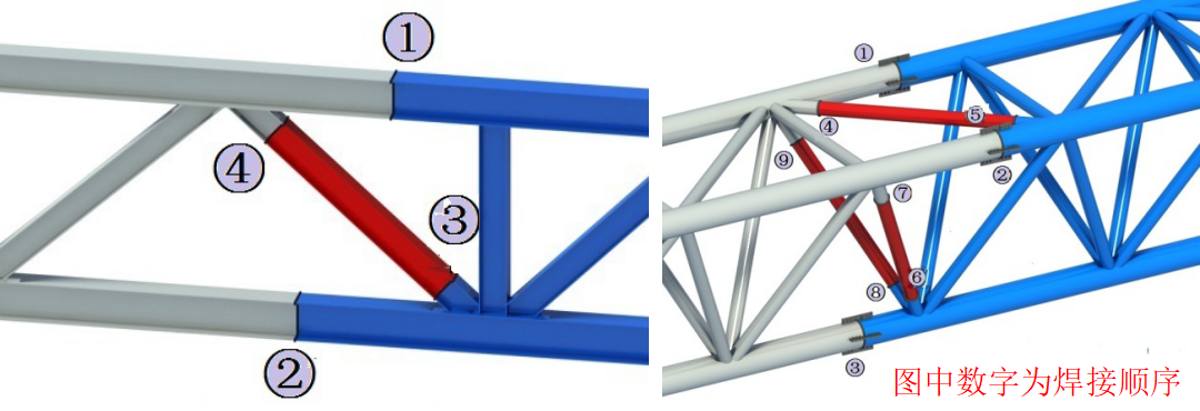

桁架对接位置处分段接口不仅要错开200mm左右,而且要注意焊接顺序。焊接顺序应遵循:相贯焊缝对称施焊;先焊主弦杆管间对接焊缝,再焊斜腹杆与主弦杆的相贯焊缝、最后焊腹杆与腹杆间的对接焊缝;焊接时由中间往两边对称跳焊,防止扭曲变形。

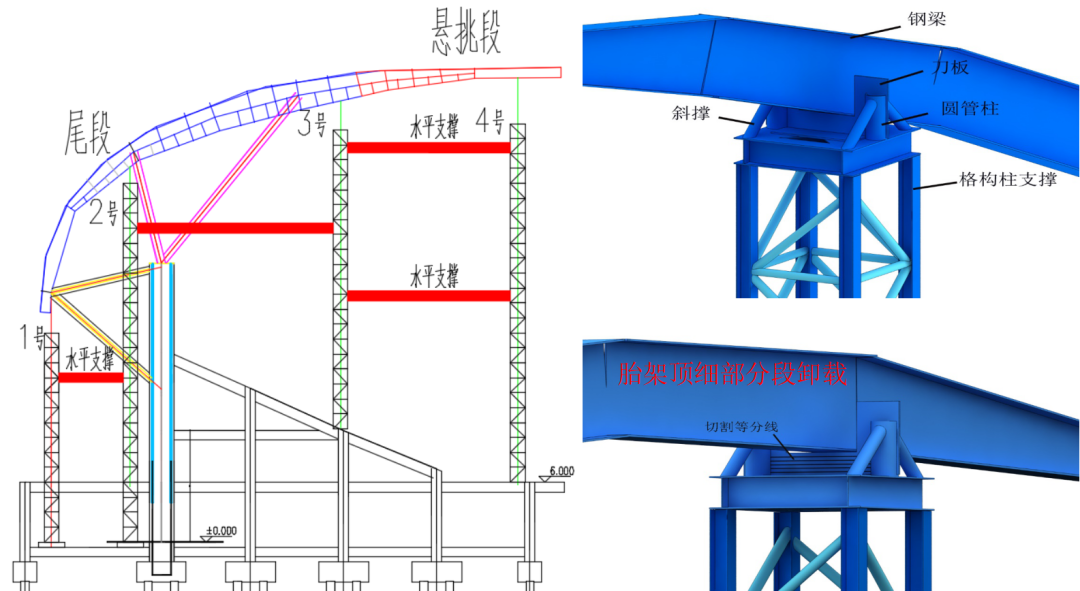

胎架安装有哪些注意事项?
胎架支撑、分段吊装是钢结构场馆中常见的一种施工方法,胎架选用要综合考虑施工安全、经济适用、租赁方便等因素。胎架顶部与钢构件接触位置处节点选择亦要受力合理、施工方便,且后期卸载方便。

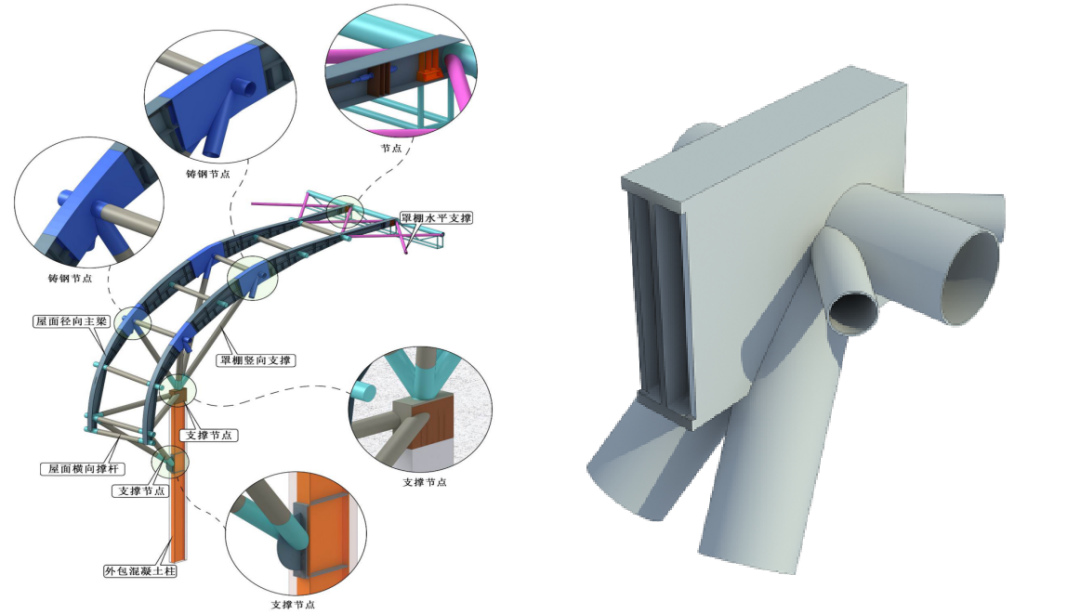

有铸钢件构件安装有哪些注意事项?
场馆结构中,复杂形体支座节点、箱型构件连接节点、截面形状复杂的异形构件等受力复杂的节点常采用铸钢件。为保证铸钢件与常规构件的对接质量,一方面模型中需对铸钢件进行精确定位,另一方面铸钢件本身的成型质量、精度、坡口选择等亦重要。

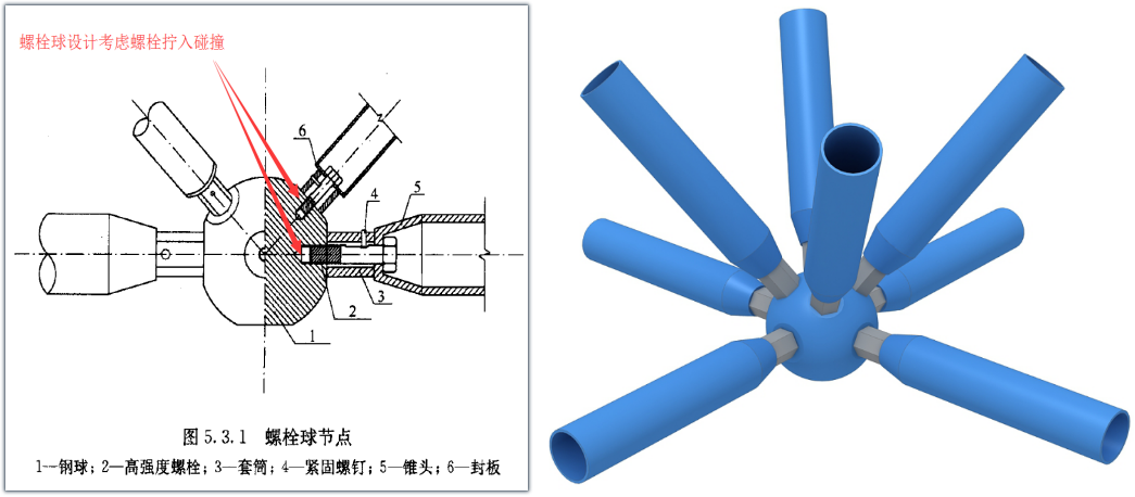

螺栓球加工前应复核设计师是否考虑到螺栓拧入后是否碰撞的问题,若有碰撞,应进行碰撞校核,确保有足够安装余量。螺栓球安装时,拧入深度要满足规范要求,避免拧入的深度相差太大,造成整体强度不均。

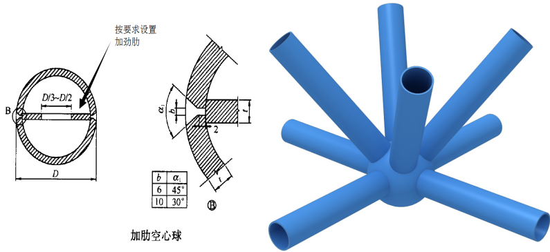

焊接球加工前应复核设计师是否考虑球内设置加劲肋,若需设而未设,应及时提出,防止焊接球由于强度不够出现大的变形。

屋面水平支撑安装有哪些注意事项?

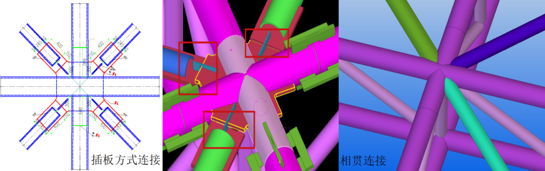

屋面水平支撑节点做法常见有相贯焊接、插板式连接等,根据具体项目现场实践,插板式连接不仅加工难度大、周期长,而且现场焊接难度大,符合结构受力前提下,建议采用常规的相贯焊接连接方式,可降低加工及施工难度。

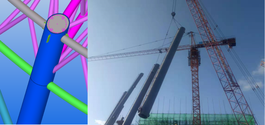

外侧倾斜圆管柱安装有哪些注意事项?
现代体育场馆多造型优美,结构上体现为外侧圆管柱有倾斜且角度不同,若不加以定位标识,钢柱安装角度容易出错。深化设计时严格控制吊装耳板方向,并对加工厂做好技术交底,可很好的保证钢柱起吊后倾斜方向与实际方向相吻合,方便现场吊装。

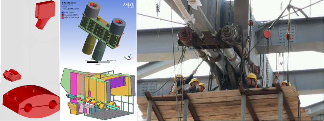

Q10
  高钒索张拉有哪些安装注意事项?
一些大跨度场馆需要用到高钒索,高钒索由专业单位制作,制作前施工方应尽早提供深化模型数据,专业单位依据施工方模型数据再出具设计图或模型后,施工方导入深化模型中再次进行复核,才能为高钒索张拉的顺利进行提供保障。
