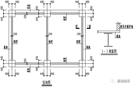

对于多层钢框架结构,最近有设计人员问我对梁柱偏心的看法,以我个人观点,我是这么看待的: “ 梁柱偏心过大时应引起附加弯矩,节点受力复杂,也会对板件局部稳定带来不利影响,因此,在结构设计时,梁柱不建议偏心,当无法避免时,应采取加强措施 ” 。
一、梁柱不建议偏心
在结构设计时,梁柱不建议偏心, 结构专业需要做到以下几点:

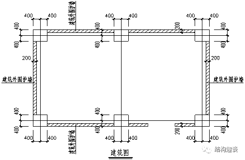

1、应将柱与建筑外墙对齐,不露柱角。
2、将钢柱与钢梁中对中对齐布置。
3、对于外围填充墙,应将填充墙与柱外边缘对齐,可采用挑板的方法来实现。
二、当无法避免时,应采取加强措施
在梁柱偏心无法避免时,即必须梁柱偏心时,可采取以下加强措施:
1、适当加大梁上、下翼缘的宽度,以减少附加弯距的不利影响。
2、适当加大梁的板件厚度。
3、从概念上讲,梁柱偏心时受力不利,那么,在应力比控制上,不要将应力用的太满。
