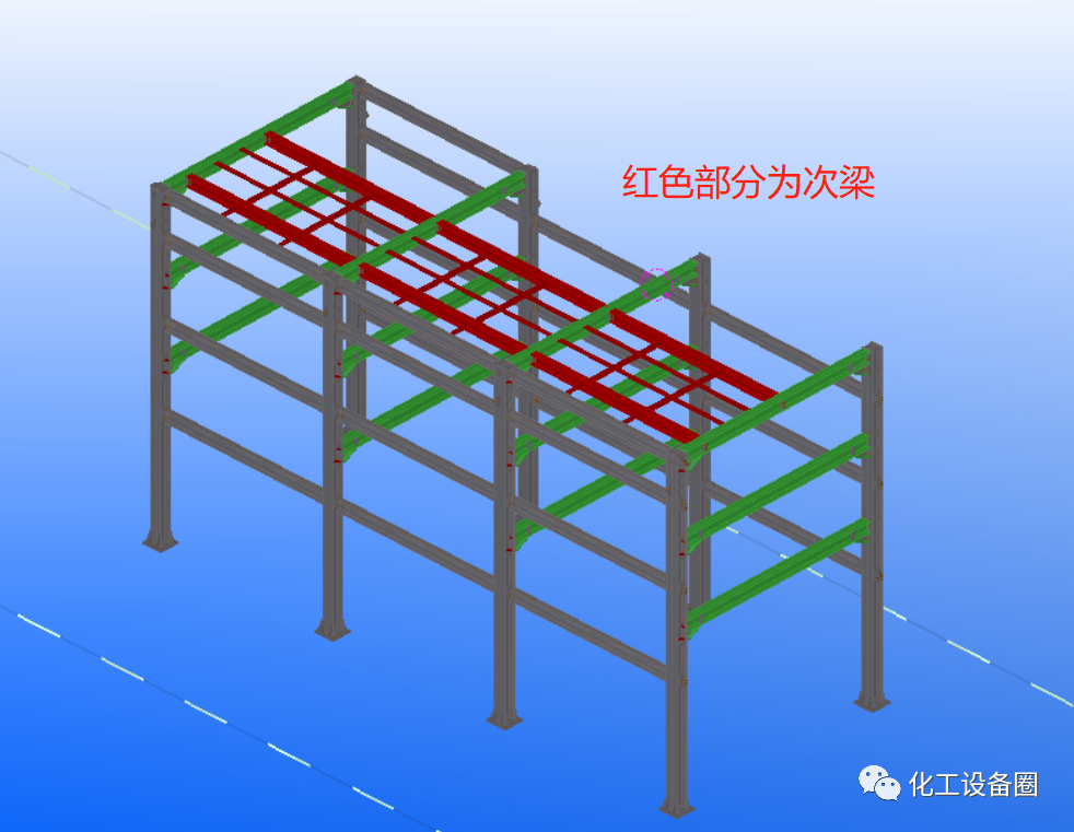

2、次梁:主梁与主梁之间的连接梁、以及梁与梁之间的连接梁。

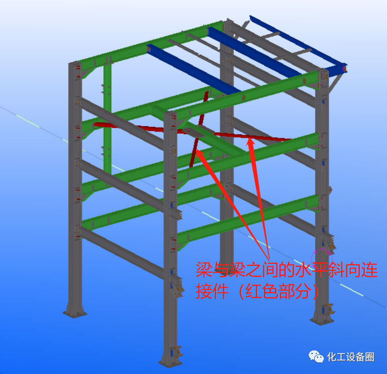

4、水平支撑:梁与梁之间连接的水平斜向连接件。

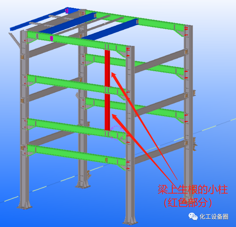

5、立柱:指梁上生根的小柱。

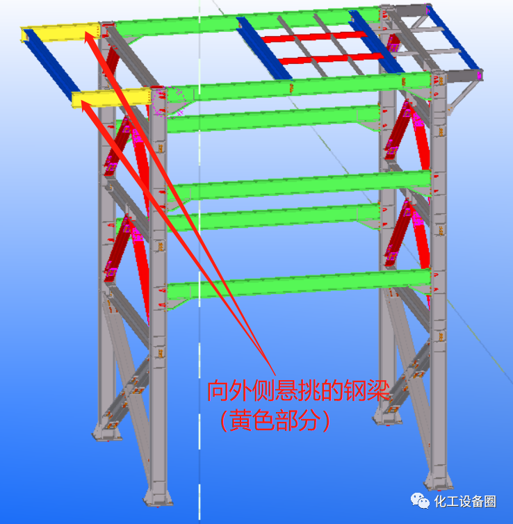

7、悬挑梁:框架外侧悬挑的钢梁(下部无支撑)。

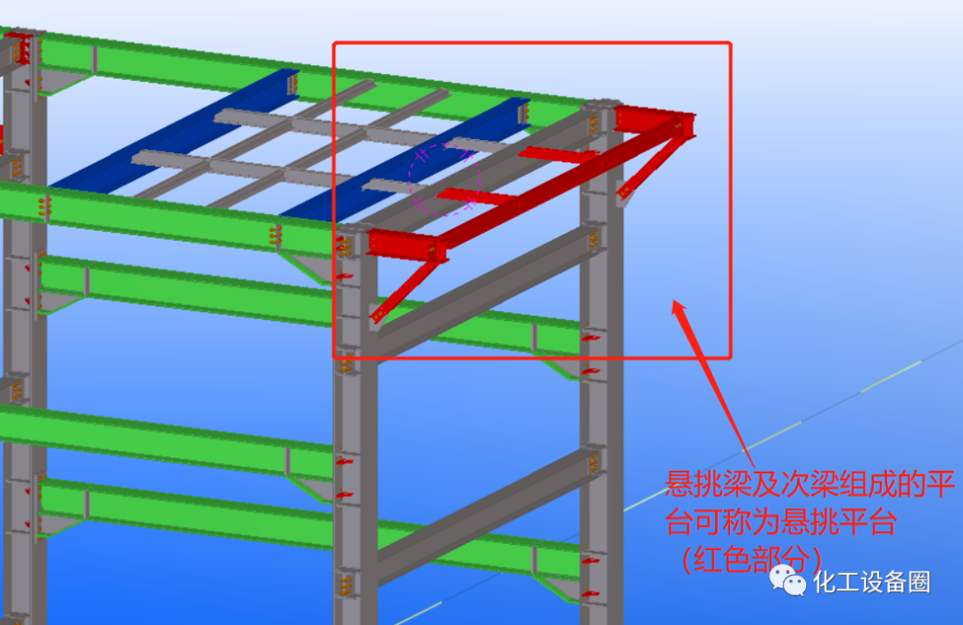

9、悬挑平台:悬挑梁及次梁组合而成的平台。

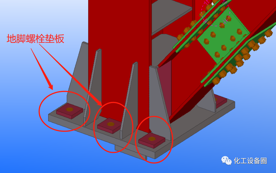

11、瓦斯垫:指地脚螺栓垫板
