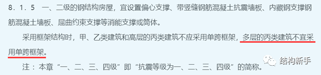

【抗规8.1.5】规定了框架结构时的单跨框架

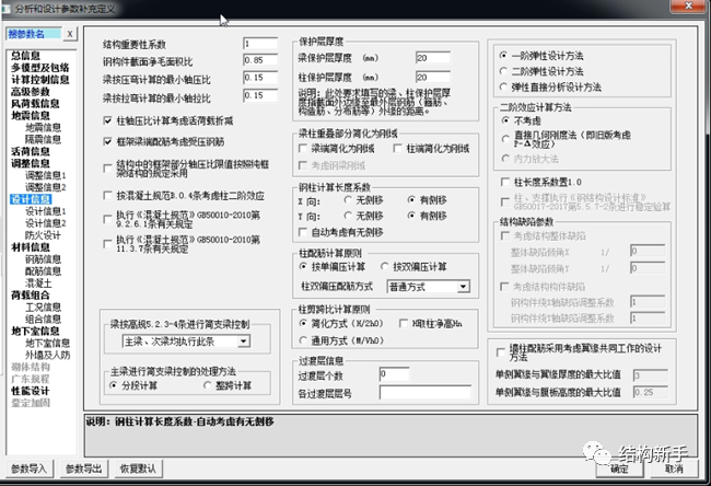

三.Satwe参数设置
1.一般参数

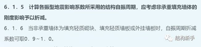

①周期折减系数:一般取0.9,地震作用会大一些【高钢规6.1.5、6.1.6】

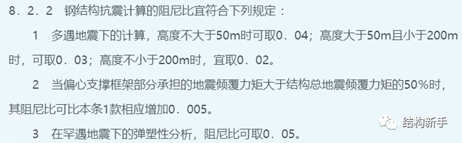

②阻尼比:【抗规8.2.2】
钢结构单层工业厂房【抗规9.2.5】
钢结构多层工业厂房【抗规附录H.2.6-2】
③梁端负弯矩调幅系数:
一般可取0.85,一般调幅用于主梁,因此主梁的板件宽厚比应满足S2级,对于不调幅的次梁仍可取S3级。柱的板件宽厚比等级一般不低于梁,至少也为S2级。
④梁刚度放大系数:【高钢规6.1.3】
2.设计参数
①钢构件截面净毛截面比:考虑钢结构使用高强螺栓,取0.85
②梁按压弯计算的最小轴压比、梁按拉弯计算的最小轴压比:默认0.15(规范无涉及)
③柱轴压比计算考虑活荷载折减:钢结构由长细比控制,混凝土柱是通过轴压比来控制其延性。
④钢柱计算长度系数:当无支撑时采用一阶分析方法,即有侧移;也可以让软件自动考虑有无侧移
⑤计算方法:PKPM的二阶弹性分析法算出来比一阶弹性分析法偏不利,慎用。而直接分析法国内软件实现不了,且计算成本太高。

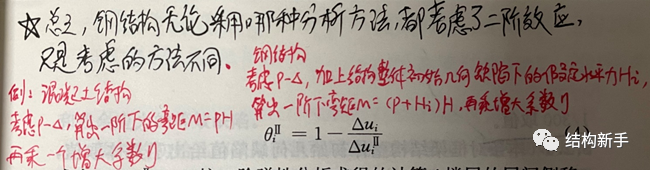

【结构分析方法】
结构分析方法是为了考虑二阶效应,包括结构层面的P-△和构件层面P-δ,初始缺陷的初偏心,残余应力等会导致附加弯矩,故二阶效应也相当于怎么考虑初始缺陷。
P-Δ效应是指由于结构的水平变形而引起的重力附加效应,可称之为重力二阶效应,结构在水平力(风荷载或水平地震力)作用下发生水平变形后,重力荷载因该水平变形而引起附加效应,结构发生的水平侧移绝对值越大,P-Δ效应越显着,若结构的水平变形过大(抗侧刚度小),可能因重力二阶效应而导致结构失稳。
P-δ效应是指由于构件在轴向压力作用下,自身发生挠曲引起的附加效应,可称之为构件挠曲二阶效应,通常指轴向压力在产生了挠曲变形的构件中引起的附加弯矩,附加弯矩与构件的挠曲形态有关,一般中间大,两端部小。
【钢标5.1.6】通过计算最大二阶效应系数来选择计算方法。
【钢标5.1.8、5.1.9】特殊结构和特殊分析应采用的方法。
【钢标5.2.1】为结构整体初始几何缺陷,用于二阶弹性分析法。
【钢标5.2.2】为构件初始缺陷,用于直接分析法。
⑥钢结构采用强度:高层钢结构按【高钢规】

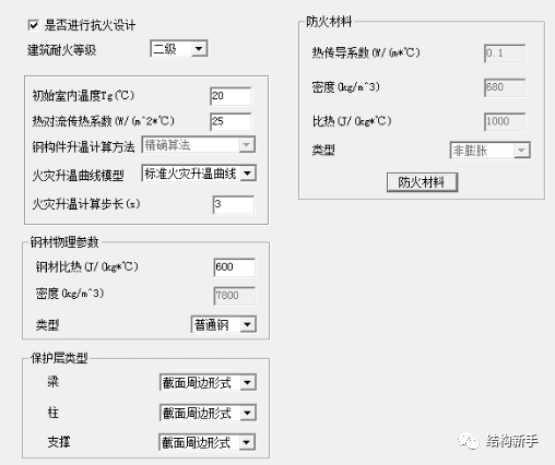

3.防火设计【建筑设计防火规范GB50016】
①火灾升温曲线模型
一般采用标准火灾升温曲线,对于一些工业建筑有堆放燃料的采用烃类火灾升温曲线。
②其他参数:按实际和默认

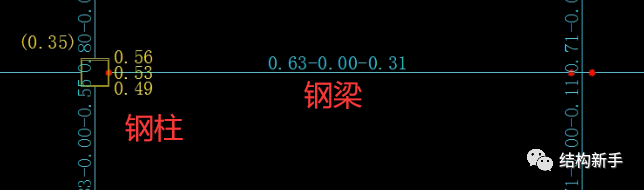

五.计算解读
1.梁:从左到右分别为强度、稳定、抗剪的应力比
①0.63:钢梁正应力强度与抗拉、抗压强度设计值的比值
②0.00:钢梁整体稳定应力强度与抗拉、抗压强度设计值的比值:当梁上翼缘有楼板无需计算稳定时,软件也不算,但当梁两侧开洞时,要注意软件是否有计算。
③0.31:钢梁剪应力强度与抗拉、抗压强度设计值的比值:剪力一般都不会起控制作用
2.柱:从上到下分别为强度、X方向稳定、Y方向稳定的应力比
①(0.35):柱轴压比
②0.56:钢柱正应力强度与抗拉、抗压强度设计值的比值
③0.53:钢柱X向稳定应力强度与抗拉、抗压强度设计值的比值
④0.49:钢柱Y向稳定应力强度与抗拉、抗压强度设计值的比值
3.钢支撑:从左到右分别为强度、X方向稳定、Y方向稳定的应力比

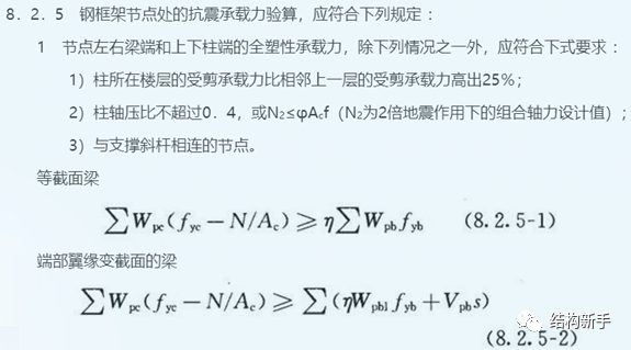

4.强柱弱梁
【抗规8.2.5-1】规定了强柱弱梁,对于多层钢结构,轴压比一般都较低,强柱弱梁无需验算。当需要验算【抗规公式8.2.5-1、8.2.5-2】时,公式左边为柱,右边为梁,为了使≥号成立,可以增大左侧柱承载力/刚度(加大相应方向柱截面高度),或者减小右侧梁承载力/刚度(减小梁高),当梁的应力比比较高时(>0.8),则不能再减小右侧梁承载力。另外,强柱弱梁的调整会影响梁柱线刚度比,因此也会影响柱长细比,调模型是一个综合的过程。
