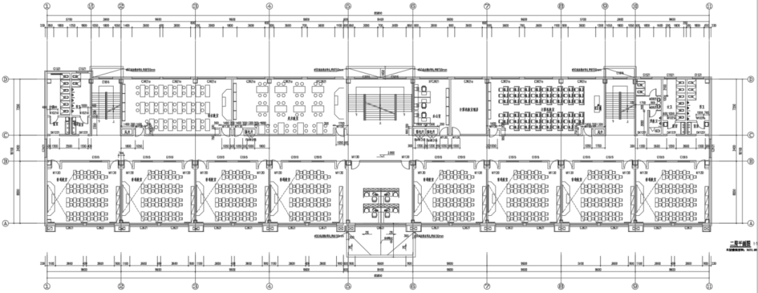

一、工程概况

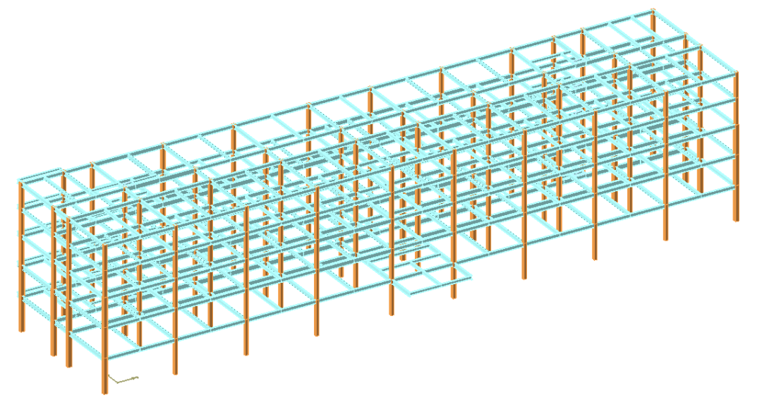

本工程为钢框架结构教学楼,位于辽宁盘锦市。地震设防烈度为7度0.15g,设计地震分组为第二组,建筑场地类别为Ⅱ类。建筑物共地上5层,总高度19.5m,建筑典型柱网为9.6mx8m、9.6mx7.2m,布置单次梁。
二、结构方案
建筑轴网已定,结构提出两种方案:方案a为四排柱的结构方案,柱距7.2m;方案b为三排柱的结构方案,柱距为10.6m。

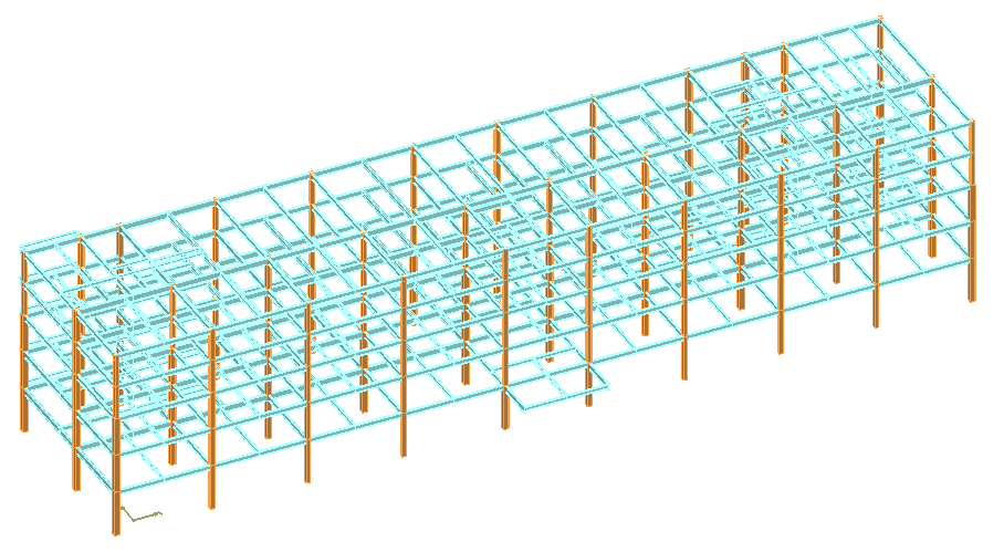

用PKPM分别建立两方案结构初设模型,进行截面优选,对比用钢量。
图1. 盘锦市某教学楼建筑标准层平面图
方案a 四排柱结构模型示意图
方案b 三排柱结构模型示意图
图2. 盘锦市某教学楼钢框架结构模型

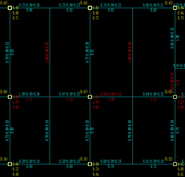

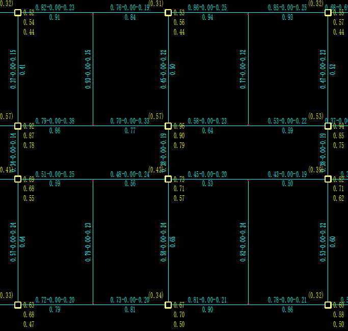

① 调整超限,通过AID截面优选功能,消除a、b两方案初设超限构件。

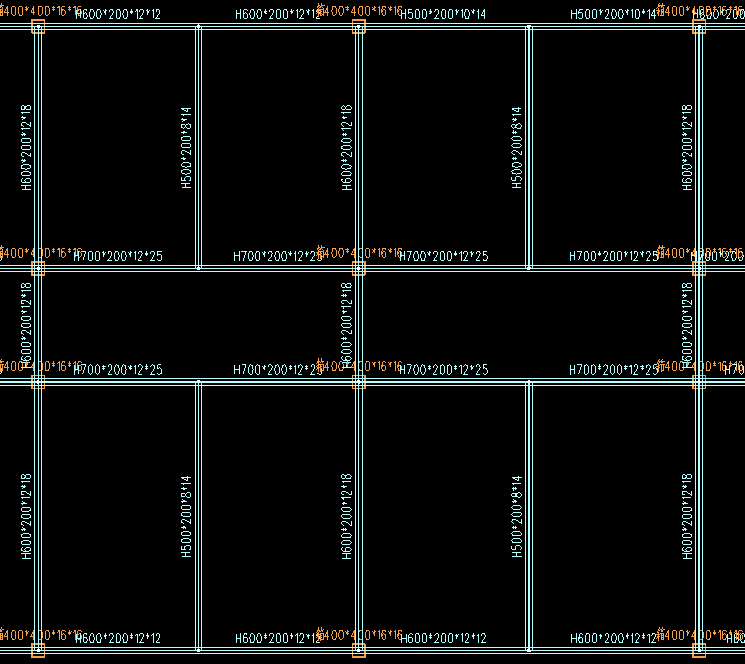

a、b方案模型平面布置及初设应力比结果如图3所示:b方案抽柱后,梁跨偏大,中柱受力变大,存在较多梁柱应力比超限,需通过加大截面来解决。
同时应建筑净高要求,中间走廊处y向梁高不得超过700mm。
方案a 四排柱方案
方案b 三排柱方案
图3. a、b方案典型柱跨平面布置及计算结果
② 优化构件应力比,减少用钢量,使两方案达到较优状态进行比选。
从图3可以看出:a方案,梁构件应力比普遍偏小均存在大量优化空间;b方案y向主梁、边梁及小跨次梁也有一定优化空间。两方案初设模型框架柱截面均已取到最小400*400*16*16,除超限外无需调整。
用截面优选功能调整构件截面,使应力比控制在相近范围内,对比两方案用钢量。

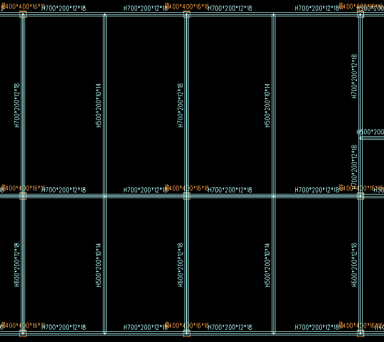

四、优化思路

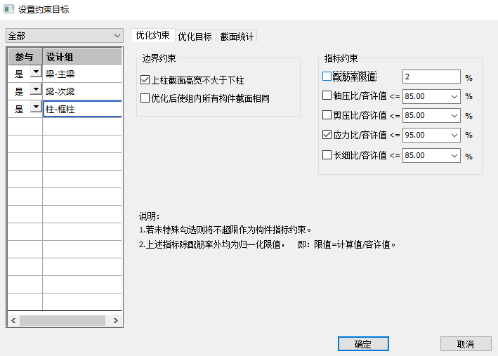

a方案典型柱跨主次梁应力比均偏小,为控制净高,主梁备选截面高设为500~700mm,另外建筑提出梁宽尽量与墙同厚方便做隐藏处理,因此主梁备选截面宽控制为200mm;次梁备选截面高为400/500mm,梁宽也同为200mm。在此基础上通过控制腹板翼缘厚来添加截面,且均满足宽厚比、高厚比要求。
b方案y向主梁、边梁及小跨次梁应力比偏小,为满足建筑要求,主次梁备选截面的范围与a方案相同,钢柱箱型备选截面为400*400和500*500。

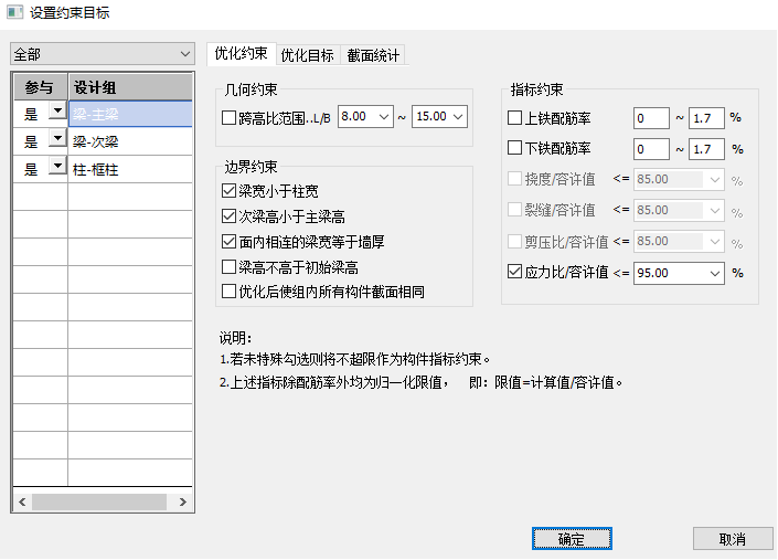

两方案构件指标约束条件设置如下:
图4. 构件约束条件设置

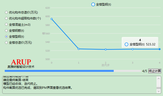

优化后b方案构件超限全部调整完成,a方案全楼用钢量降低12%,两方案全楼钢构件应力比统计结果相近,结构整体指标仍满足规范要求。

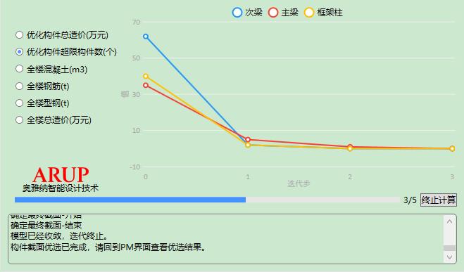

① 构件超限全部消除:b方案原存在的100+超限构件均调整至满足承载力要求。
构件超限调整过程
调整前后梁应力比对比
图5. b方案超限构件调整

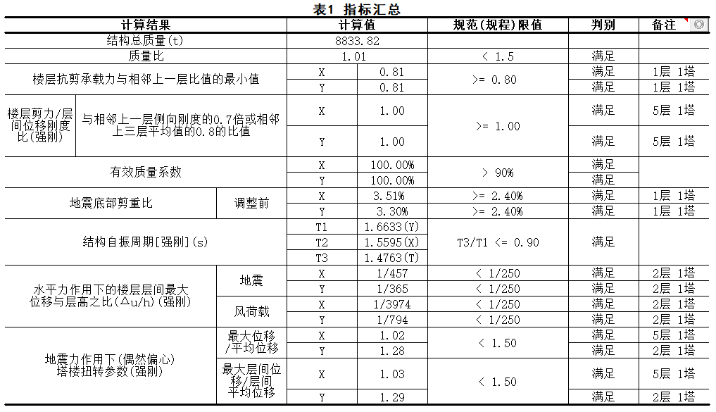

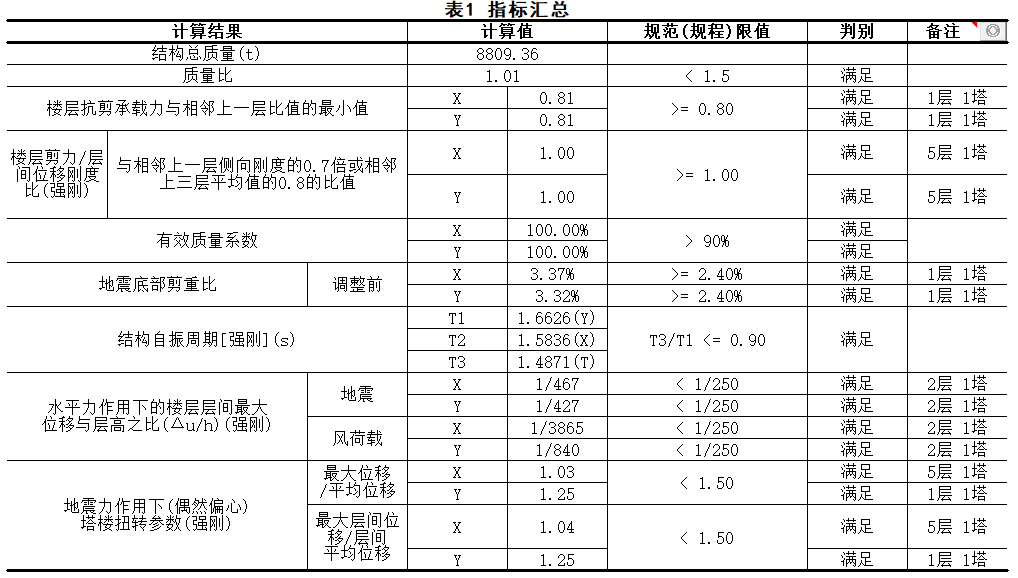

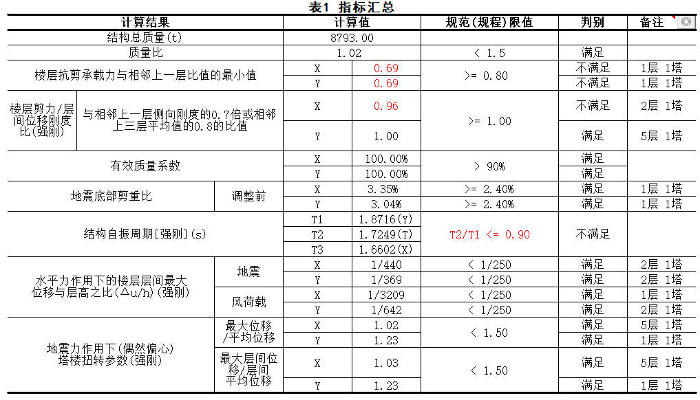

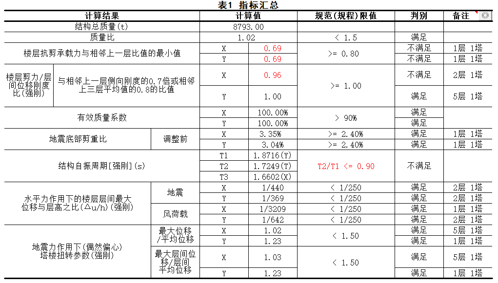

② 截面优选后两方案整体指标均满足要求,调整前后对比如下:
a方案调整前指标
b方案调整前指标
a方案调整后指标
b方案调整后指标
图6. 两方案调整前后整体指标对比

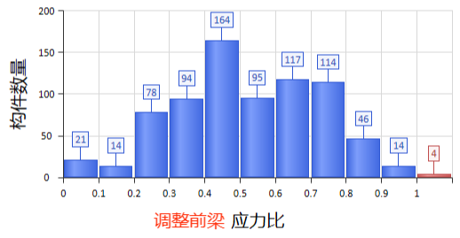

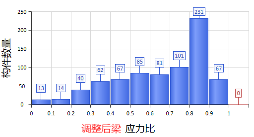

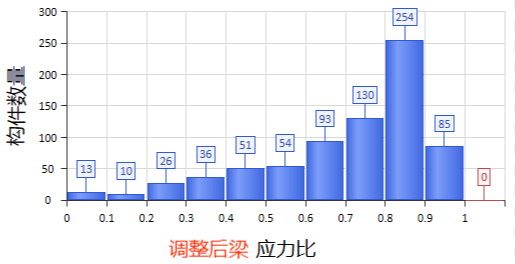

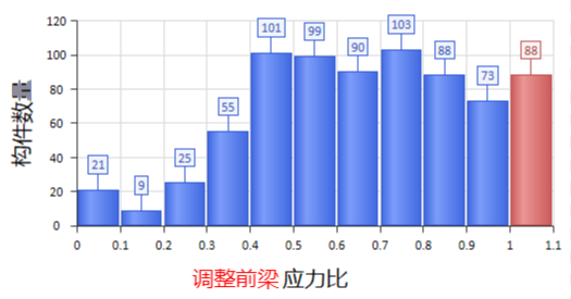

③ 两方案全楼钢构件应力比统计结果相似且贴近优化约束0.95,对比用钢量,即可完成方案优选:
a方案优选前后梁应力比统计
b方案优选前后梁应力比统计
图7. 两方案模型优化前后梁构件应力比统计对比

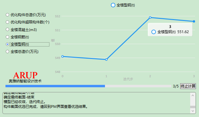

a方案用钢量523.32t
b方案用钢量为551.62t
图8. 两方案优化后用钢量对比
经济性方面,a方案用钢量为523.32t,b方案为551.62t,a方案更省用钢量;
净高控制方面,横穿走廊的y向主梁,a方案高度为500mm,b方案为700mm,a方案也更为合理,能有效避免管线导致的梁腹板开洞等处理。
因此最终确定采取方案a即四排柱的结构方案。

1. PKPM-AID仅需几分钟消除全部超限构件,方便快捷,效率很高;
2. 利用PKPM-AID软件可以在调整超限同时找到最省的截面;
3. 使用PKPM-AID软件可以快速将各方案模型调至最优,对比用钢量,协助设计师选出最佳方案。
