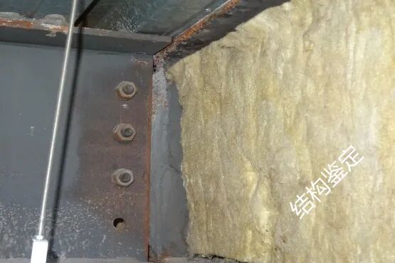

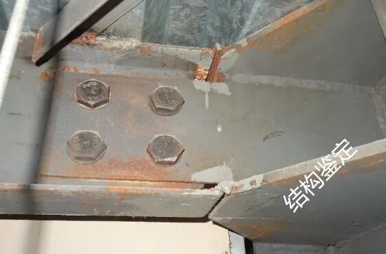

钢框架柱脚采用刚接连接,框架柱与主梁连接设计采用刚接连接(现状由于翼缘对接焊缝连接很差,计算中仅能按铰接考虑),  梁-梁连接采用铰接连接。
梁柱节点上下翼缘连接质量差
梁柱节点腹板连接质量差

该结构抗侧力体系缺失,可直接评定为不满足要求,为方便比较,按照实际情况进行建模计算,本项目钢结构框架计算模型采用PKPM钢结构模块软件建立。由于该结构无原设计图纸,且现场施工质量较差,梁柱节点仅符合铰接连接要求,按照楼板与梁的连接构造情况,主次梁均按钢-混凝土组合梁考虑。
在基本组合下对钢框架进行计算,计算结果表明,该自建房主要由基本作用效应的组合控制,各层梁构件普遍存在正应力比超限,各层柱构件普遍存在面内稳定超限、面外稳定超限、强度验算超限。
原因分析:由于抗侧力结构体系较弱,柱的计算长度受到影响,显然在风和地震作用下,结构受力存在很大问题,因此较多构件的承载力不满足现行规范要求。
