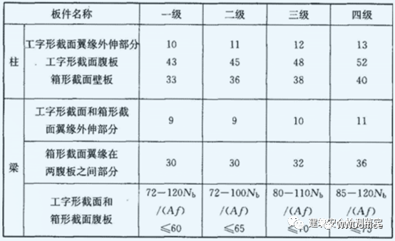

2. 框架梁、柱板件宽厚比,应符合表1的规定:
表1  框架梁、柱板件宽厚比限制

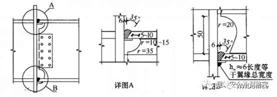

4. 梁与柱的连接构造应符合下列要求:
(1)梁与柱的连接宜采用柱贯通型。
(2)柱在两个互相垂直的方向都与梁刚接时宜采用箱形截
面,并在梁翼缘连接处设置隔板;隔板采用电渣焊时,柱壁板厚度不宜小于16mm,小于16mm时可改用工字形柱或采用贯通式隔板。当柱仅在一个方向与梁刚接时,宜采用工字形截面,并将柱腹板置于刚接框架平面内。
(3)工字形柱(绕强轴)和箱形柱与梁刚接时(图8.3.4-
1),应符合下列要求:
图1 框架梁与柱的现场连接
1)梁翼缘与柱翼缘间应采用全熔透坡口焊缝;一、二级时,应
检验焊缝的V形切口冲击韧性,其夏比冲击韧性在-20℃时不低于27J;
2)柱在梁翼缘对应位置应设置横向加劲肋(隔板),加劲肋(隔板)厚度不应小于梁翼缘厚度,强度与梁翼缘相同;
3)梁腹板宜采用摩擦型高强度螺栓与柱连接板连接(经工艺试验合格能确保现场焊接质量时,可用气体保护焊进行焊接);腹板角部应设置焊接孔,孔形应使其端部与梁翼缘和柱翼缘间的全熔透坡口焊缝完全隔开;
4)腹板连接板与柱的焊接,当板厚不大于16mm时应采用双面角焊缝,焊缝有效厚度应满足等强度要求,且不小于5mm;板厚大于16mm时采用K形坡口对接焊缝。该焊缝宜采用气体保护焊,且板端应绕焊;
5)一级和二级时,宜采用能将塑性铰自梁端外移的端部扩大形连接、梁端加盖板或骨形连接。

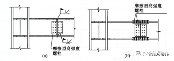

(4)框架梁采用悬臂梁段与柱刚性连接时(图2),悬臂梁段与柱应采用全焊接连接,此时上下翼缘焊接孔的形式宜相同;梁的现场拼接可采用翼缘焊接腹板螺栓连接或全部螺栓连接。
图2 框架柱与梁悬臂段的连接
