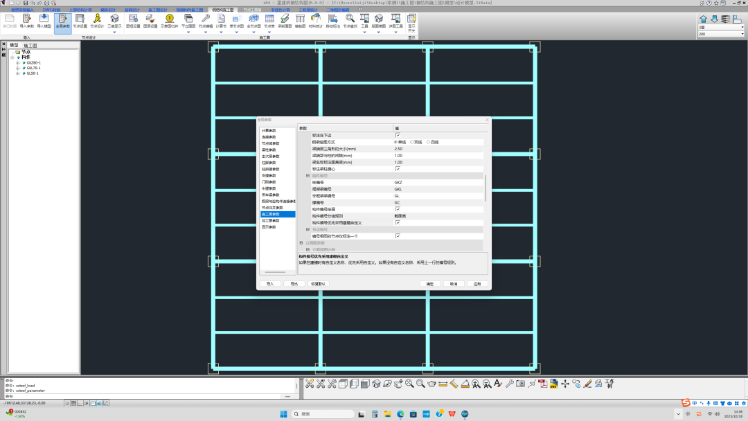

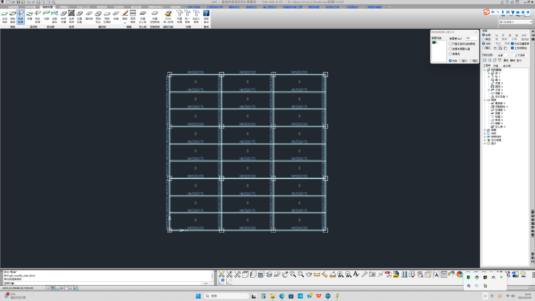

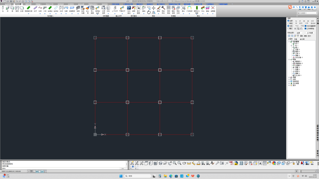

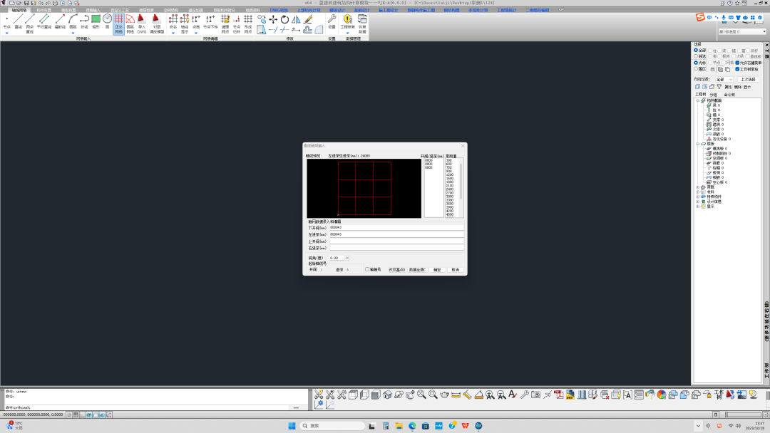

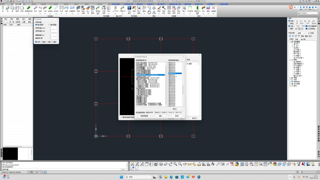

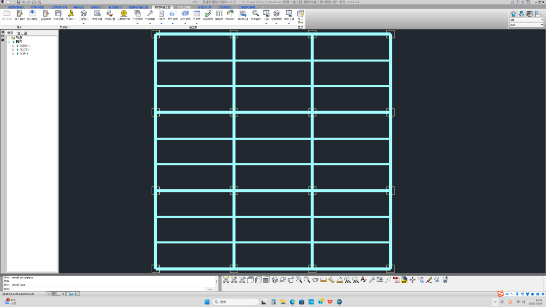

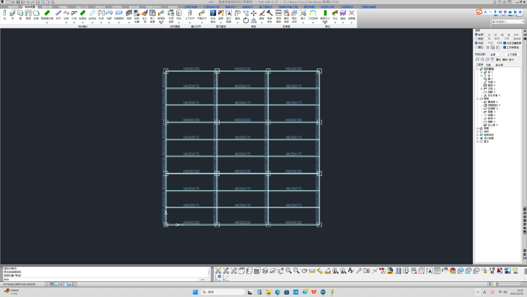

择:新建轴网
选择:布置钢柱
定义:常用钢柱采用圆钢或方钢作为钢柱

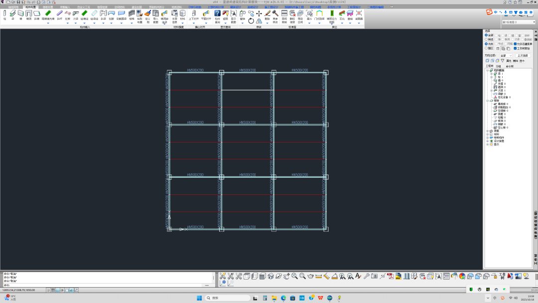

选择:布置钢梁
定义:梁截面和类型;常用国标热轧H型钢(窄翼缘HN、中翼缘HW、宽翼缘HM)、焊接H型钢作为钢框架梁。梁截面初选高度按柱距1/20~1/25。其它梁柱构造要求详《钢标》
布置次梁,钢结构楼盖一般按单向板设置,次梁按铰接,板跨按1.5~3m。
钢结构楼板一般采用6mm花纹钢板(特殊板跨及荷载除外)

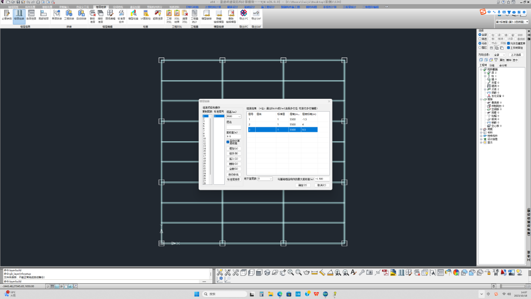

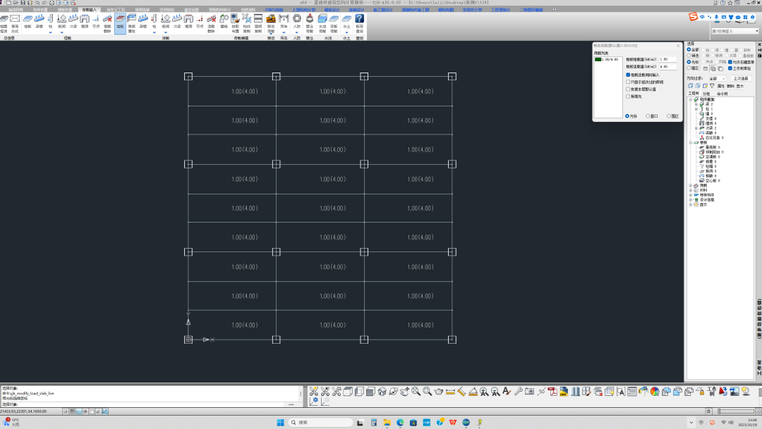

输入楼面恒活荷载、线荷载、集中荷载、吊车荷载等等(根据荷载规范及项目实际情况输入)
输入楼层参数及进行楼层组装

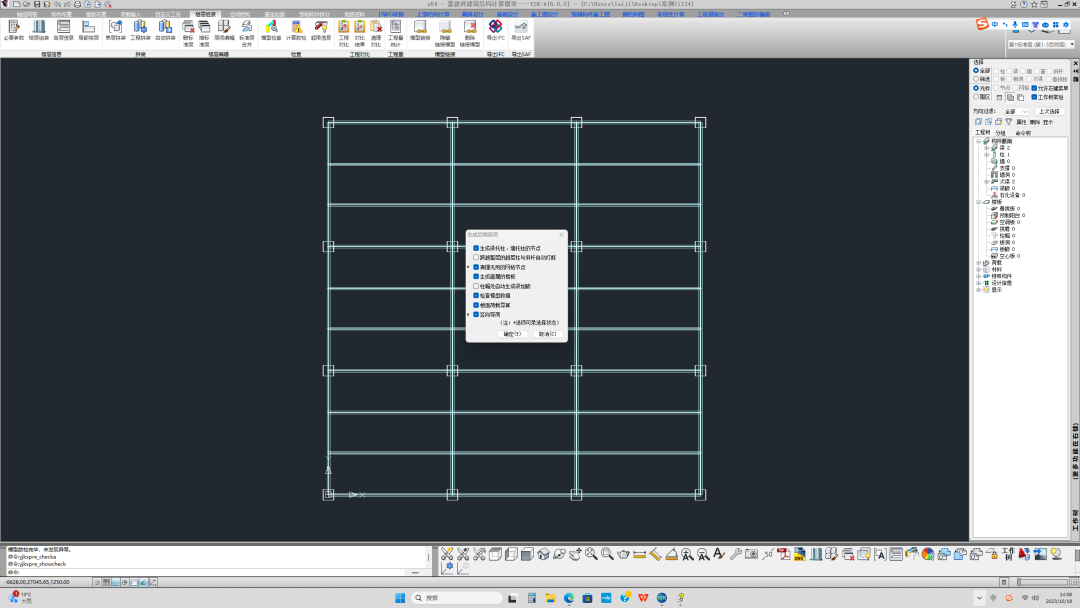

模型检查

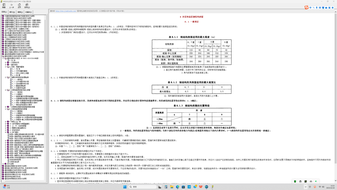

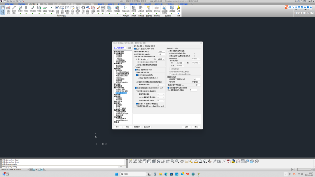

按照工程实际情况和规范要求填写必要的结构计算参数
定义特殊梁,特别注意次梁要点铰接等

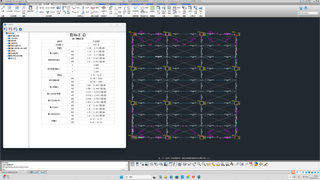

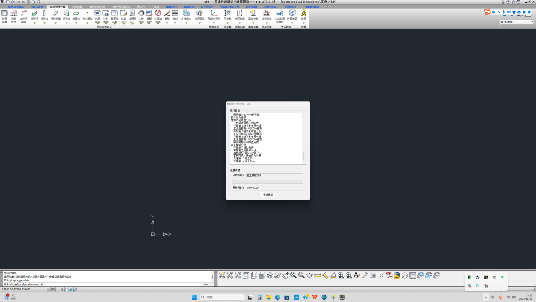

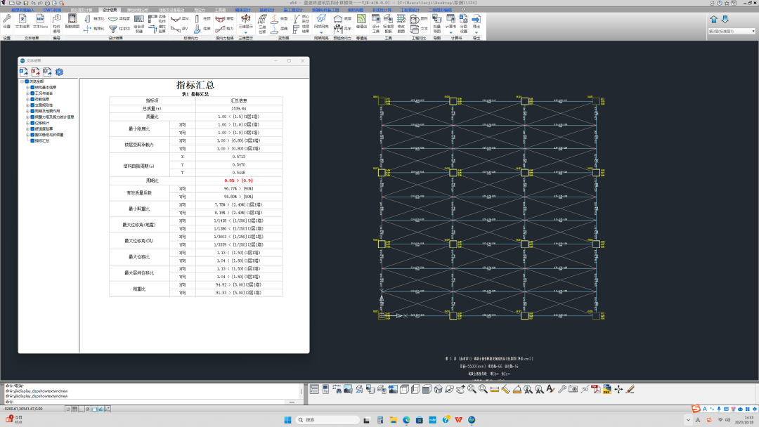

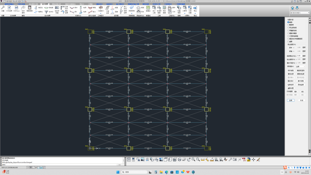

点击:生成数据+全部计算

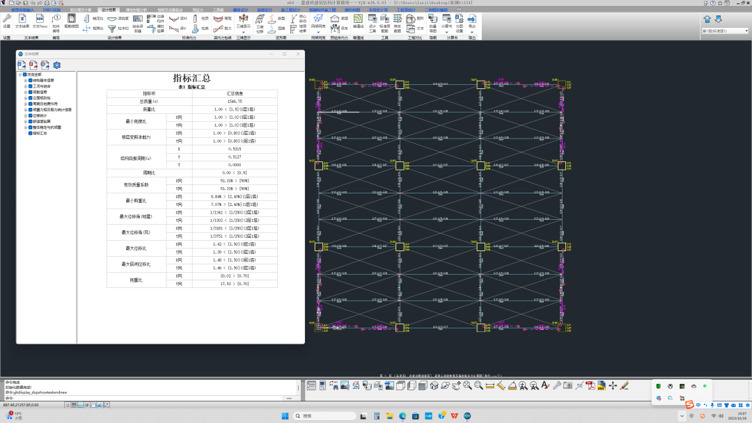

查看计算结果,根据计算结构优化和调整构件截面
查看结构整体指标是否满足规范限值,不满足调整结构布置

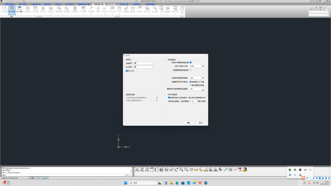

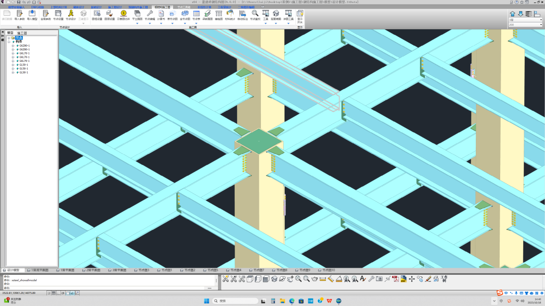

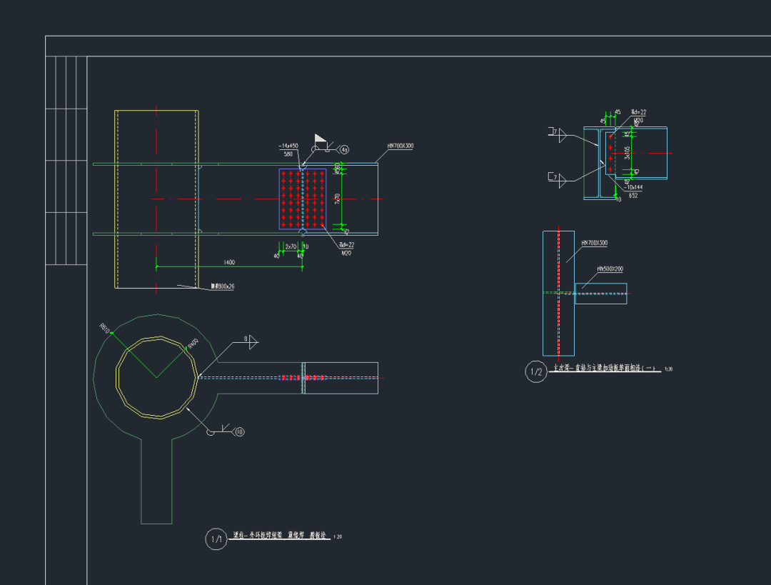

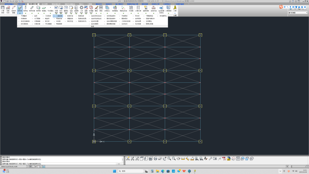

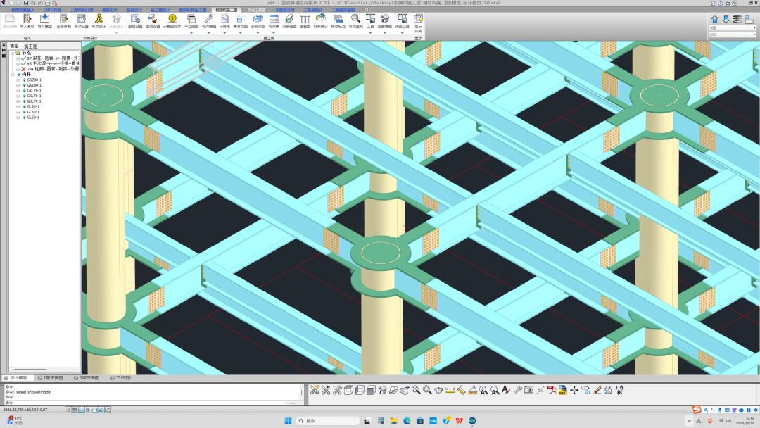

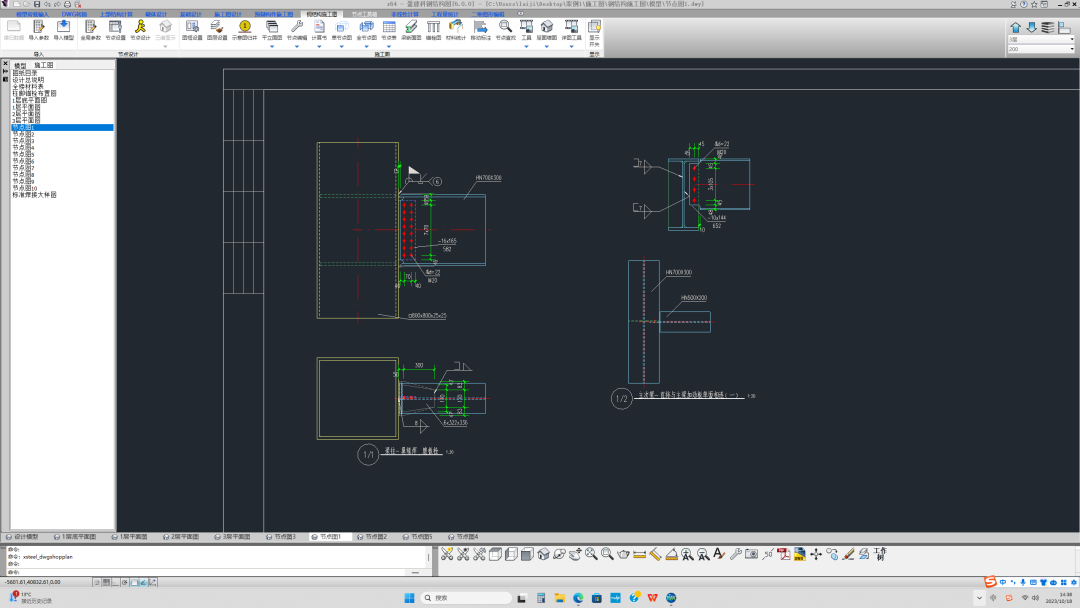

进入钢结构设计模块
导入参数、导入模型

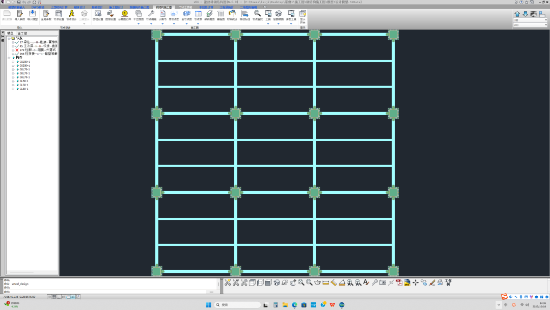

点击全局参数、节点设置
点击节点设计

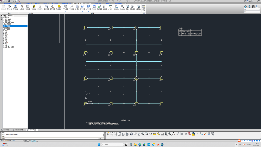

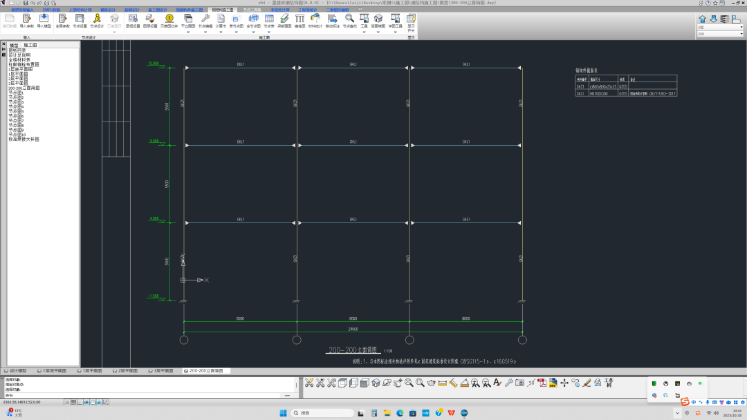

点击平面立面

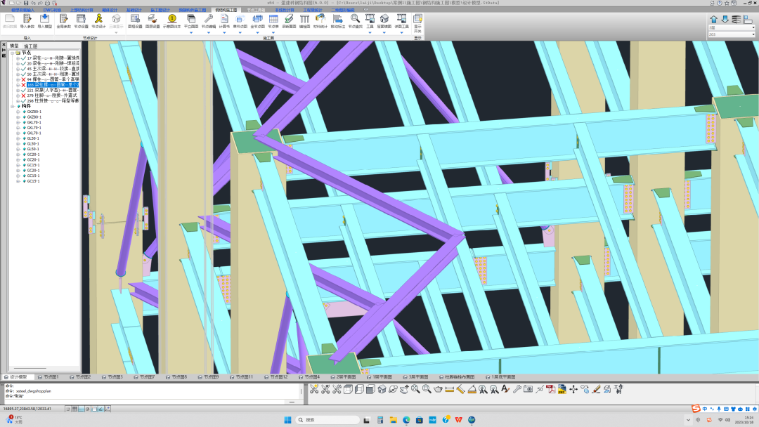

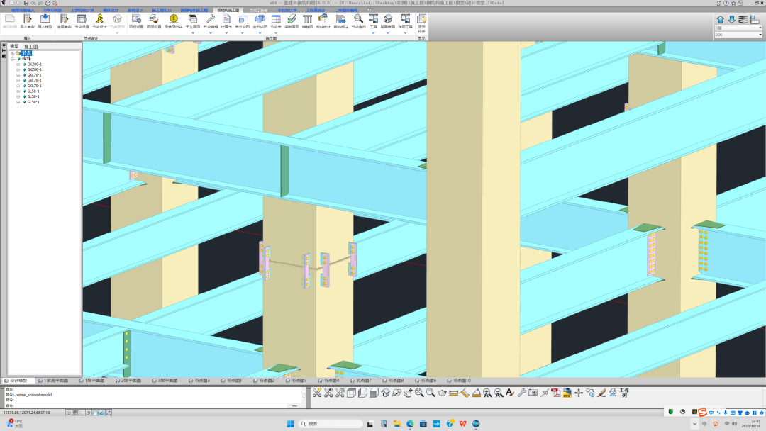

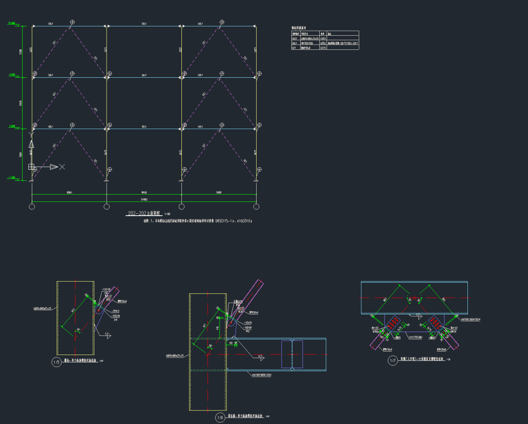

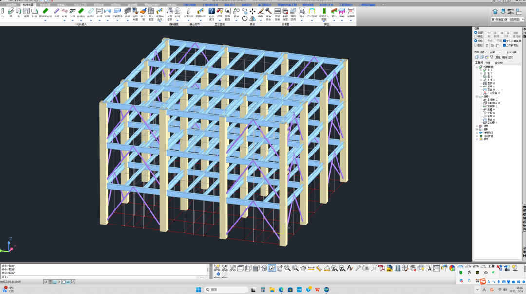

生成结构立面

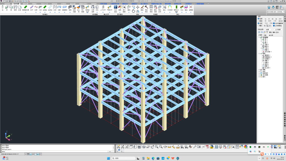

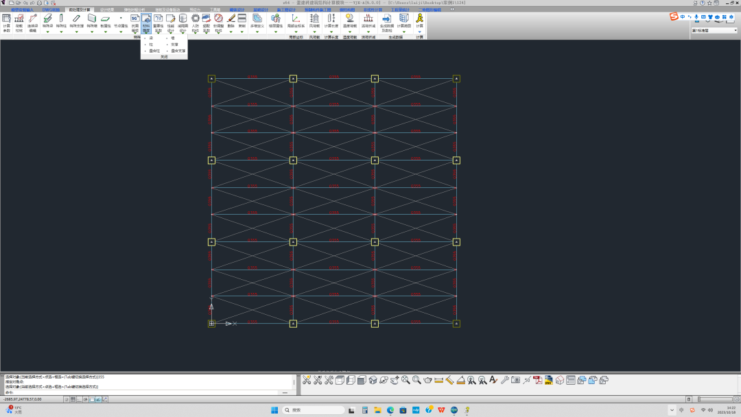

将方钢柱换成钢圆柱试试?

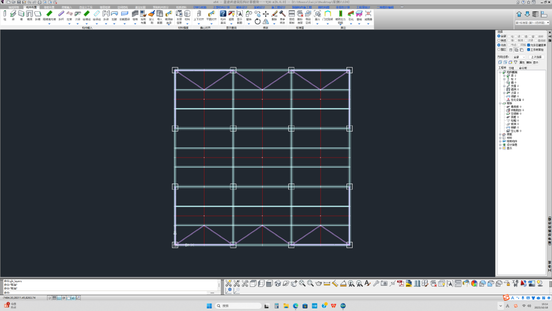

立面加支撑再试试?
再再加个水平支撑试试?
YJK无法生成水平支撑连接大样
