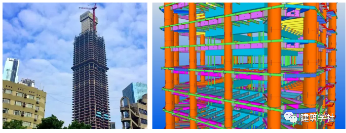

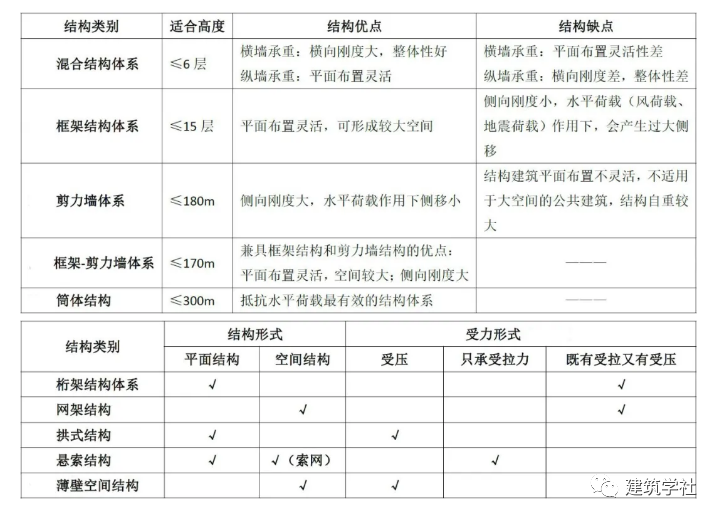

常见结构体系有砖混、框架、剪力墙、框架—剪力墙、筒体、桁架、网架、拱式、悬索、薄壁空间等,钢结构主要包括门式钢架、框架、桁架、网架,不同结构体系优缺点各异,受力形式也各异,现实建筑当中往往存在两种及以上组合结构形式。

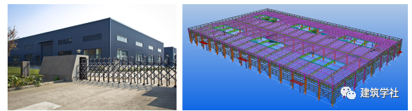

门式刚架受力简单、传力路径明确、施工速度快,广泛用于工业、商业及文化娱乐公共设施等工业与民用建筑中。

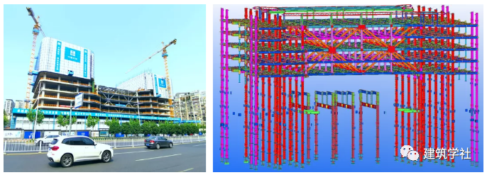

钢框架平面布置灵活、可形成较大空间,广泛用于多层、高层及超高层建筑、商业办公楼、会议中心等建筑中。

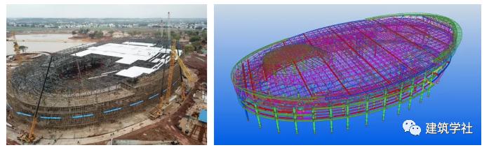

钢网架是由许多杆件按一定规律组成的高次超静定空间结构,空间受力小、重量轻、刚度大、抗震性好,可用作体育馆、展览厅、候车厅、雨篷、飞机库等建筑屋盖。

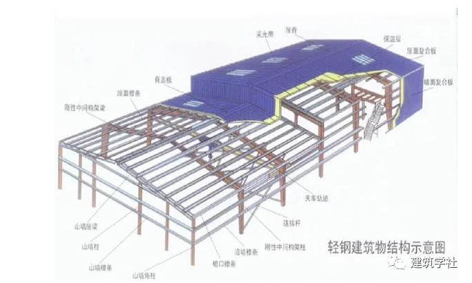

钢结构厂房分轻钢厂房及重钢厂房,厂房结构系统主要由钢柱、抗风柱、女儿墙柱、屋面钢梁、吊车梁、柱间支撑、屋架水平支撑、墙面檩条、屋面檩条、天窗架、系杆等组成。门式刚架受力主体为门式框架,可以是单跨、多跨,还可以是多层,经济跨度约24-30m。

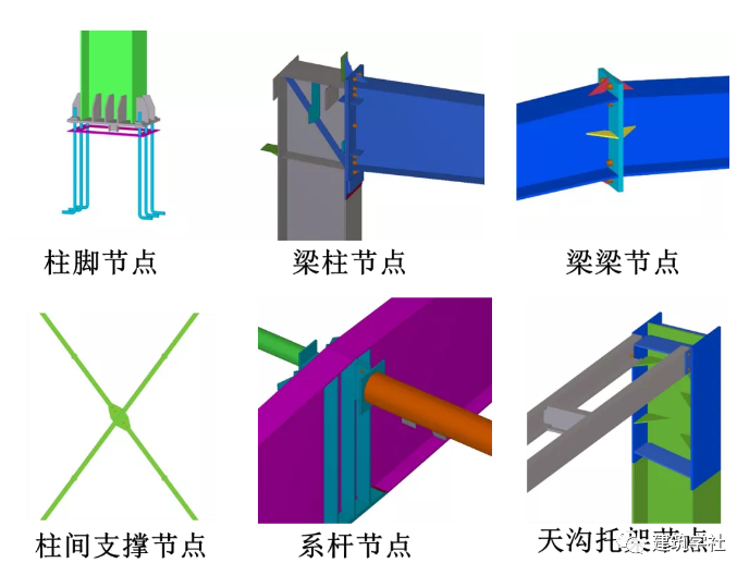

门式钢架常见节点有柱脚节点、梁柱节点、屋架梁梁节点、柱间支撑节点、系杆连接节点、天沟托架节点等。

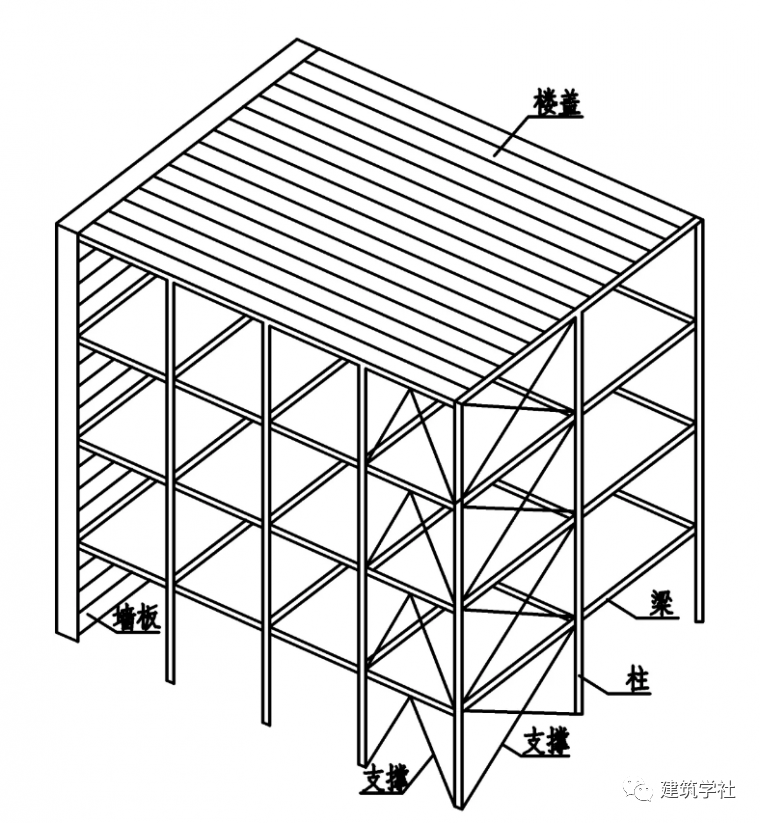

对于钢框架,随着层数及高度的增加,除承受较大竖向荷载外,抗侧力(风荷载、地震作用等)要求成为框架主要承载特点,其基本结构体系一般分为三种:柱-支撑体系、纯框架体系、框架-支撑体系。其中框架-支撑体系在实际工程中应用较多,这种体系形式横向用纯钢框架,纵向布置适当数量竖向柱间支撑来加强纵向刚度,以减少框架用钢量,并形成较大空间。

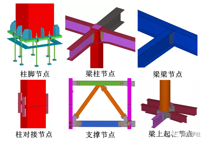

钢框架常见节点有柱脚节点、柱对接节点、梁柱节点、梁梁节点、支撑节点、梁上起柱节点等。

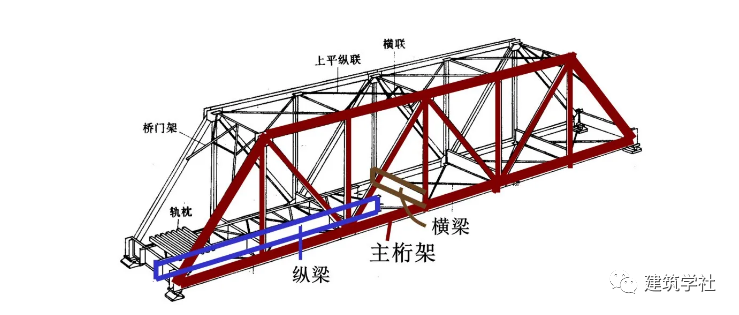

桁架是由若干杆件在每杆两端用铰联结而成的结构,可分平面桁架和空间桁架。按组成零件截面形式又可分为管桁架、H型钢桁架、箱型截面桁架、角钢桁架等。桁架一般由上弦杆、下弦杆、竖杆、斜腹杆、桁架间支撑等组成。桁架用钢量比实腹梁少,结构自重较轻,刚度较大,在高层建筑、大跨度结构、桥梁中有广泛应用。

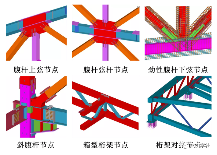

钢桁架常见节点主要是竖杆与上、下弦连接节点,斜腹杆与上、下弦连接节点,桁架连接节点等。

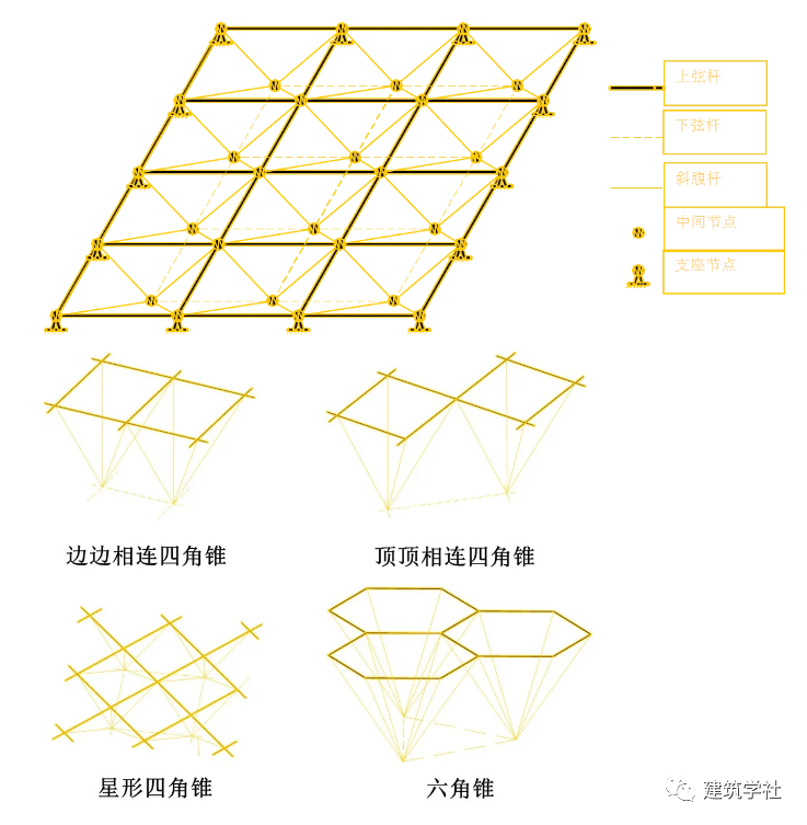

网架是由多根杆件按照一定的网格形式通过节点连结而成的空间结构。网架种类甚多,可按不同的标准进行分类,国内常按组成方式不同,将其分为交叉桁架体系网架、三角锥体系网架、四角锥体系网架、六角锥体系网架。平板网架主要由弦杆、斜腹杆、中间节点、支座节点等组成。
