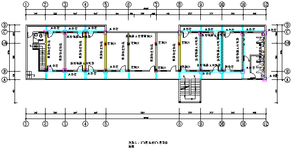

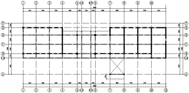

某房屋据悉建于上世纪八十年代,为三层砖混结构,房屋主体结构以现浇钢筋混凝土梁、板、柱及240mm砖厚砖墙等构件承重,180mm、120mm厚砖墙围护,基础形式不详,基础埋深不详。房屋建筑面积约1143平方米。根据鉴定报告,该房屋综合抗震能力评定为不满足《建筑抗震鉴定标准》(GB50023-2009)的B类建筑抗震鉴定的要求;该房屋可靠性等级为IV级,可靠性极不符合本标准对I级的要求,已严重影响安全。结构现状布置如下图1。
图1 房屋结构现状布置图

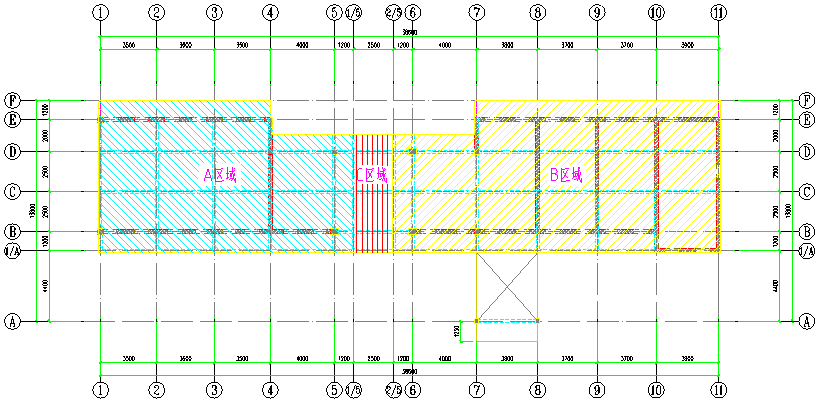

根据我方对该房屋使用历史的调查,发现该房屋经历过一次改造。该房屋原结构分为A区域、B区域两栋砖混结构(详下图2),上次改造经C区域将AB两区域连成整体,并且将A区域的2、3轴承重横墙采用梁托换后拆除。
图2 原房屋历史区分图

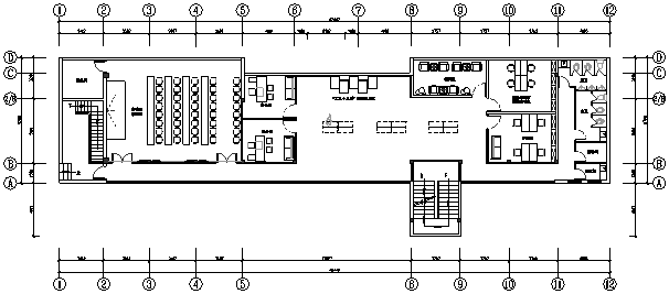

现业主拟将改房屋改造为大空间的办公室,如下图3,需将该房屋大部分承重墙体拆除。
图3 拟改造平面方案

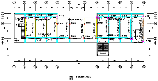

3.1 方案一 : 首层不做拆承重墙改造使用,将原A区域的首层承重横墙恢复,其余承重墙体采用板墙加固;二、三层通过做托梁托柱改为框架承重体系满足改造使用需求。如下图4示意。
图4 加固方案一
该方案优点是可减少基础及首层的加固,保留了首层的承重墙,抗震性能较好,缺点是没办法满足业主首层大空间改造使用需求。

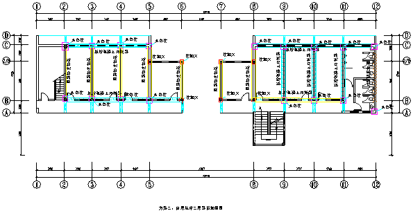

3.2 方案二:整栋楼通过做托梁托柱改为框架承重体系满足改造使用需求。如下图5示意。
图5 加固方案二
该方案优点是可以完全满足业主各层大空间改造使用需求,缺点是加固量较大、需新增基础,对施工组织方案要求较高,造价高。

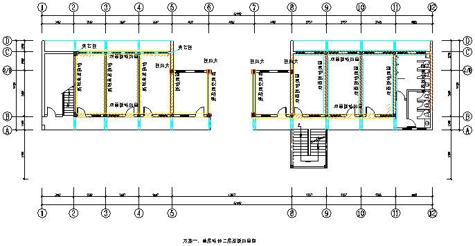

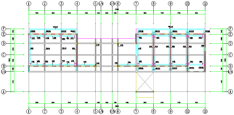

3.3 方案三: 在原砖混结构内侧新做框架柱框架梁支撑楼板,待新做内框架达到强度后对原承重墙体进行拆除。如下图6所示。
图6 加固方案三
该方案优点能满足业主各层大空间改造使用需求,且无需对原结构承载力不足的墙、梁构件加固,无需额外支撑,待新增梁柱混凝土强度达到要求后,可大范围拆除墙。缺点是需新增基础,对建筑空间有一定影响,造价较高。
综上,业主最终选择采用方案三进行加固。
