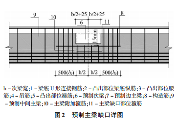

2. 1 主次梁连接
预制次梁采用缺口梁方式与预制主梁连接,简支于边梁的预制次梁顶部构造钢筋锚入边梁,简支于中间预制主梁的预制次梁顶部构造钢筋连续贯通于支座上部设计,如图1~ 图 2所示。

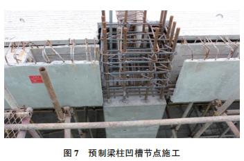

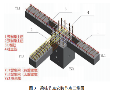

2. 2 梁柱节点
预制柱、现浇柱与预制梁的连接采用凹槽节点。凹槽长度550mm,U形连接钢筋直径为16mm、18mm,U形钢筋平直段长度500mm。凹槽内钢绞线在梁端90°弯折。预制梁端采用预留凹槽壁与不预留凹槽壁两种形式,预留凹槽壁厚为40mm。当不预留凹槽壁时,施工时在凹槽位置安装模板、安装箍筋和U型钢筋,如图3所示。

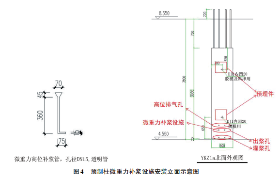

2. 3 微重力高位补浆
制作微重力高位补浆管,接口严密、不漏浆且管顶高于高位排气孔。高位补浆管孔径略小于灌浆孔内径。在开始灌浆前,在出浆孔位置处安装微重力高位补浆管,如图4所示。

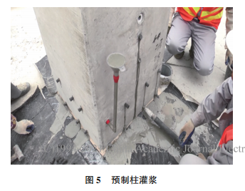

4. 1. 2 预制柱灌浆
灌浆料制备、灌浆料试块制作完成、经流动度检查合格后进行预制柱灌浆作业 。首先从灌浆孔开 始注浆,在出浆孔的灌浆料呈圆柱状溢出时,依次用硬质胶塞封堵其余灌浆孔、出浆孔以及高位排气孔,待灌浆料溢出微重力补浆管后稳压5s ~10s,停止灌浆,并将灌浆孔封堵,观察微重力灌浆设施内浆液面是否明显下降,若明显下降,及时补灌浆。若保持平稳,进行下一个预制柱灌浆,如图5所示。

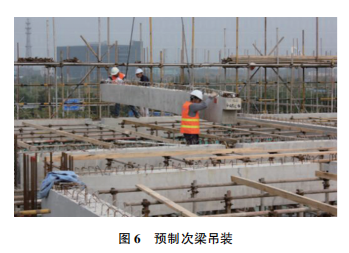

4. 2 预制梁安装
(1)预制构件按专项施工方案中的吊装顺序预先编号,吊装时按编号顺序起吊,先吊装预制主梁,待预制主梁吊装结束后开始吊装预制次梁。
(2)预制梁起吊时,保证吊索有足够的长度,以保证吊索与梁之间的角度不小于60°。
(3)起重机缓慢将预制梁提升,待预制梁的底边升至距地面300mm时,停稳构件,检查钢丝绳、吊具和预制构件状态。若有问题必须立即处理,确认吊具安全且构件平稳后,缓慢提升构件,使之缓慢靠近安装作业面,按照图纸编号顺序及位置进行就位。
(4)待预制梁靠近作业面上方300mm 时,作业人员用手扶住预制梁,按照位置线,使预制梁缓慢就位,使用撬棍微调,直到位置准确后,将预制梁平稳放在提 前准备好的支撑架上,调整标高并进行临时固定。
(5)当预制梁就位确认后,此时松去吊钩,每根柱周围的预制梁就位后,采取固定措施,如图6所示。
(6)预制次梁吊装基本就位时,使用撬棍微调预制次梁直到位置正确、搁置平实,预制主梁端到预制次梁两侧的安装间隙控制为30mm。

4. 3 梁柱节点施工工艺
(1)为确保U形钢筋位置的准确,在U形钢筋两端各加一根ф6钢筋作为分布筋,并在U形钢筋上套入塑 料保护层卡环。事先将箍筋套在柱节点上端,待U形钢筋安装完毕,再将柱箍筋放置并固定在设计位置。
(2)浇筑混凝土前对预制梁定位;凹槽节点的U形钢筋的数量、规格、安装质量;凹槽内钢绞线弯锚长度、U形钢筋弯锚长度等进行检查;混凝土浇筑前将凹槽节点清理干净并浇水充分湿润。
(3)模板与预制构件接缝处采取粘贴密封条、防止漏浆的措施。预制梁柱凹槽节点如图7所示。

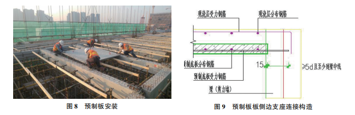

4. 4 预制板安装
(1)预制主、次梁全部吊装结束,梁柱凹槽节点模板封堵施工完成后,开始吊装预制板。
(2)吊装前再次检查、调整支撑标高。吊装就位时动作需缓慢,避免冲击力过大。当一跨板吊装结束后,要对预制板进行整体校正,以确保其平整度,如图8所示。
(3)预制板外伸板底纵筋的外伸长度,控制在大于5d且至少伸至预制梁中线,预制板两侧端部搁置在预制叠合梁平面上距离为15mm,如图9所示。

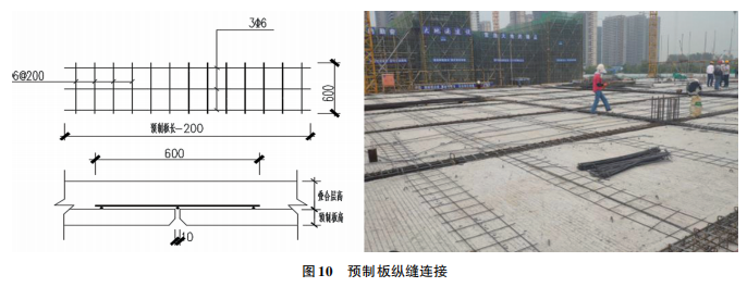

4. 5 叠合层钢筋绑扎及预留预埋
4. 5. 1 叠合层钢筋施工
(1)核对成品钢筋的钢号、直径、形状、尺寸和数 量是否与料单料牌相符。
(2)预制板现浇层受力钢筋,在叠合板板侧边支 座连接处弯锚入预制梁叠合层部分。
(3)预制板现浇部分两侧接缝处理,采用在预制板相邻处板面铺钢筋网片(图10),网片钢筋直径6mm,强度等级HPB300,短向钢筋的长度600mm,间距200mm;网片长向可采用3根钢筋,钢筋长度可比预制叠合板短200mm。
4. 5. 2 预制板预埋水电管线
项目的水电管线预埋经深化设计,即不超过叠合层的厚度。预埋管线上部没有上层钢筋网片时,现场沿预埋管线长度方向增设Φ6@200、宽度600mm的 钢筋网片。

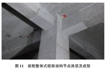

4. 6 隐蔽验收及浇筑混凝土
混凝土浇筑前进行隐蔽工程查验。查验内容主要有保护层厚度、预埋件、预留管线的规格、数量、位置、钢筋的牌号、规格、数量、位置、间距,箍筋弯钩的弯折角度及平直段长度、混凝土粗糙面的质量等,并做好检查记录,隐蔽验收合格后,进行叠合层的混凝土浇捣。节点浇筑成型如图11所示。
