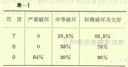

    根据对海城地震的调查,内框架在7、8、9度区的破坏比例见表-1。
    根据对唐山地震的调查,在唐山市区(10度/11度)倒塌的83%,中等或严重破坏的17%,无一幢完好。根据天津市区(7度/8度)的调查,内框架震害严重破坏5%,中等破坏7.5%,轻微破坏35.5%,完好52%。震害调查中还表明:内框架结构的破坏程度,除与烈度有关外,还与建筑物所在地基(基岩或软土)、结构布置(单排或多排)、施工方法(现浇或预制)及其质量等有关。
