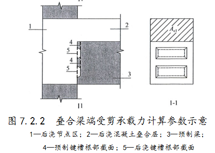

5.2. 《装规》第7.2.2条
叠合梁端竖向接缝的受剪承载力设计值应按下列公式计算:(可用理正计算)
1  持久设计状况
Vu=0.07fc·Ac1+0.10fc·Ak+1.65Asd            (7.2.2-1)
2  地震设计状况
VuE=0.04fc·Ac1+0.06fc·Ak+1.65Asd
 (7.2.2-2)
式中:
Ac1——叠合梁端截面后浇混凝土叠合层截面面积;
fc——预制构件混凝土轴心抗压强度设计值;
fy——垂直穿过结合面钢筋抗拉强度设计值;
Ak——各键槽的根部截面面积(图7.2.2)之和,按后浇键槽根部截面和预制键槽根部截面分别计算,并取二者的较小值;
Asd——垂直穿过结合面所有钢筋的面积,包括叠合层内的纵向钢筋

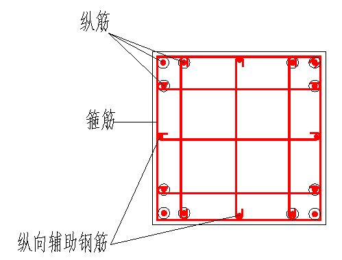

3)《装标》5.6.3:柱纵向受力钢筋直径不宜小于20mm,纵向受力钢筋的间距不宜大于200mm且不应大于400mm。柱纵向受力钢筋可集中于四角配置且宜对称布置(矩形柱四边纵筋宜配筋相同且对称)。柱中可设置纵向辅助钢筋且直径不宜小于12mm和箍筋直径;当正截面承载力计算不计入纵向辅助钢筋时,纵向辅助钢筋可不伸入框架节点。

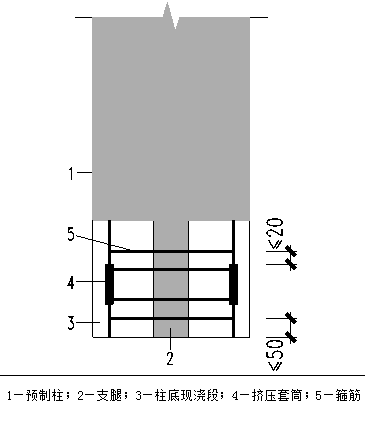

4)《装标》5.6.4上下层相邻预制柱纵向受力钢筋采用挤压套筒时,柱底后浇段的箍筋应满足:(当房屋高度不大于12m或层数不超过3层,且钢筋直径不是很大(一般不大于28mm)时)
1. 套筒上端第一道箍筋距离套筒顶部不应大于20mm,柱底部第一道箍筋距柱底面不应大于50mm,箍筋间距不宜大于75mm;
2. 抗震等级为一二级时,箍筋直径不应小于10mm,三四级时不应小于8mm。

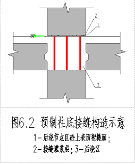

1)预制柱与下层现浇结构的连接,采用套筒灌浆连接。

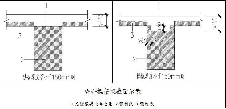

1)《混规》9.5.2规定叠合梁的叠合层混凝土厚度不宜小于100mm,混凝土的强度等级不宜低于C30。预制梁的箍筋应全部伸入叠合层,且各肢伸入叠合层的长度不宜小于10d,d为箍筋直径。预制梁顶面应做成凹差不小于6mm的粗糙面。
2)《装规》7.3.1规定:叠合梁的后浇混凝土叠合层厚度不宜小于150mm,次梁的后浇混凝土叠合层厚度不宜小于120mm。当采用凹口截面预制梁时,凹口深度不宜小于50mm,凹口边厚度不宜小于60mm。

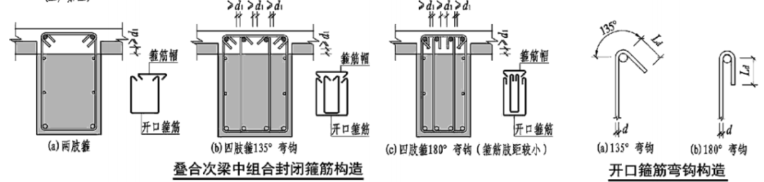

①抗震等级为一、二级的叠合框架梁的梁端箍筋加密区应采用整体封闭箍筋,当叠合梁受扭时宜采用整体封闭箍。
②采用组合封闭箍筋的形式时,开口箍筋上方应做成不小于135°弯钩;非抗震设计时,弯钩端头平直段长度不应小于5d(d为箍筋直径),抗震设计时,平直段长度不应小于10d。
在施工条件允许的情况下,叠合梁的箍筋形式均宜采用闭口箍筋,当采用闭口箍筋不便于安装上部纵筋时,可采用组合封闭箍筋,即开口箍筋加箍筋帽的形式。

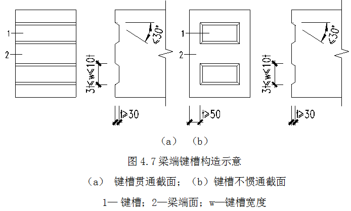

5)预制梁与后浇混凝土叠合层之间的接合面应设置粗糙面,预制梁端应设置键槽,且宜设置粗糙面,凹凸深度不应小于6mm。键槽尺寸和数量应满足计算要求,且满足下图要求:
预制梁在梁端结合面的键槽的深度t不宜小于30mm,宽度w不宜小于深度的3倍且不宜大于深度的10倍;键槽可贯通截面。当不贯通时槽口距离截面边缘不宜小于50mm;键槽间距宜等于键槽宽度;键槽端部斜面倾角不宜大于30°。梁端键槽数量通常较少,一般为1~3个。

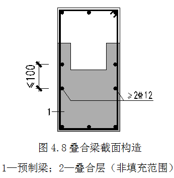

预制梁与普通现浇梁不一样,在预制构件的制作、吊装、运输、安装的环节中可能会产生一些不利的受力情况。所以在预制梁的预制面以下100mm范围内,应设置两根直径不小于12mm的腰筋,其他部位的腰筋应按《混规》要求设置。

1)当预制构件在有抗震设防要求的框架的梁端、柱端箍筋加密区进行连接时,连接形式宜采用灌浆套筒连接,也可采用机械连接,当接头百分率大于50%时,接头性能等级应为I级。
2)当预制构件需要伸入其他构件内进行连接时,为防止混凝土浇筑时漏浆,预制构件需要与其连接构件有一定的搁置长度,一般不小于10mm。此外,距离预制构件端500mm范围内应设置施工支撑。

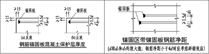

3)梁柱纵向钢筋在现浇节点区内锚固方式:直线锚固、弯折锚固、锚固板、焊接短钢筋等方式。A。当纵向受拉钢筋末端采用弯钩或机械锚固措施时,包括弯钩或锚固端在内的锚固长度(投影长度)可取基本锚固长度的60%;b.锚固板和焊接钢板的承压面积不应小于锚固钢筋截面面积的4倍。

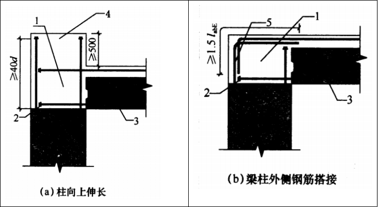

3)对框架顶层端节点,梁下部纵向受力钢筋应锚固在后浇节点区内,且宜采用锚固板的锚固方式。梁、柱其他纵向受力钢筋的锚固应符合下列规定:
①柱宜伸出屋面并将柱纵向受力钢筋锚固在伸出段内,伸出段长度不宜小于500mm,伸出段内箍筋间距不应大于5倍的柱纵向受力钢筋直径,且不应大于100mm。框柱纵向钢筋宜采用锚固板锚固,锚固长度不应小于40倍的纵向受力钢筋直径,梁上部纵向受力钢筋宜采用锚固板锚固.
②柱外侧纵向受力钢筋也可与梁上部纵向受力钢筋在后浇节点区搭接,其构造要求应符合现行国家标准《混凝土结构设计规范》(GB50010)中的规定,柱内侧纵向受力钢筋宜采用锚固板锚固。
