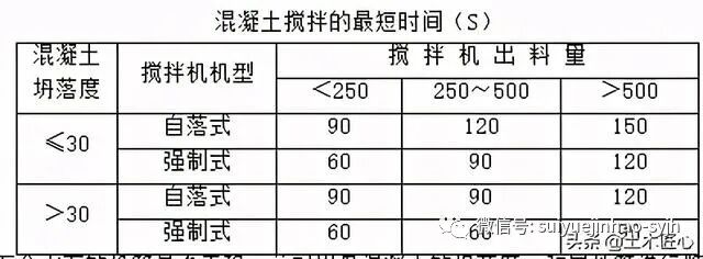

3 搅拌时间:为使混凝土搅拌均匀,自全部拌合料装入搅拌筒中起到混凝土开始卸料止,混凝土搅拌的最短时间,可按下表规定采用掺外加剂时延长30s。

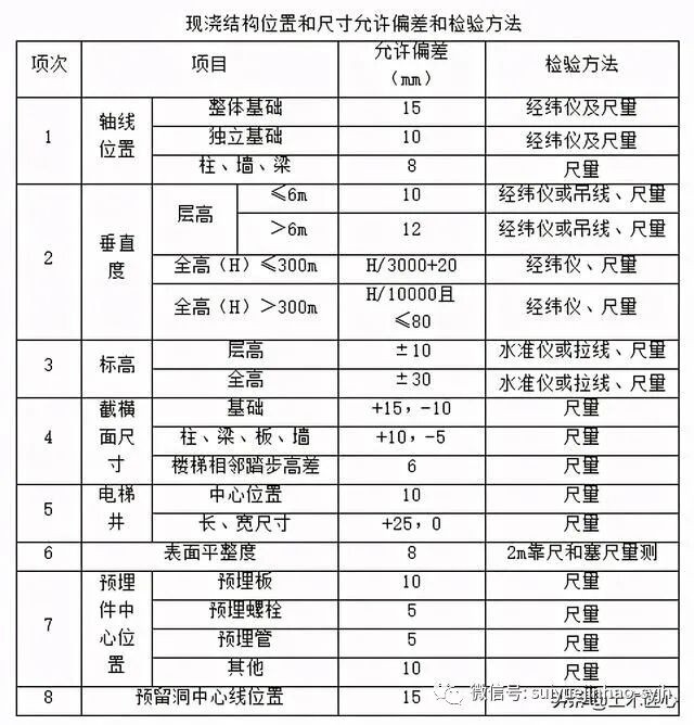

2 框架结构允许偏差和检验方法见下表。
注:检查轴线、中心线位置时,应沿纵横两个方向量测,并取其中的较大值。
