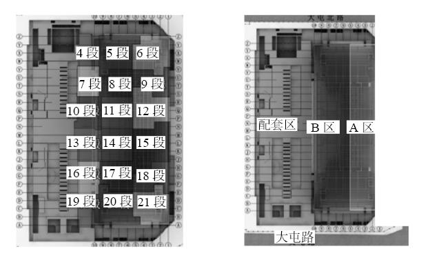

2.2.5?合理划分施工分区
施工优先钢结构安装,根据施工进度要求,合理划分钢结构竖向分区,确保钢框架结构与核心筒结构形成分离施工。将钢结构施工在立面上合理划分区域,把本节柱及对应钢梁和斜撑作为一个竖向分区。将每个竖向分区内又分成若干个平面区域,钢结构地下施工按照土建流水段进行平面区域划分;地上施工时,按平面施工部署合理划分A、B两个分区(图1)。
图1?钢结构平面分区示意

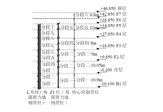

2.2.6?钢构件分段划分
核心筒钢构件分段:因L形组合柱、角部剪力墙钢骨柱截面较大且距离塔式起重机较远,为满足塔式起重机吊重需要,按照4层以下1层2节,4层以上1层1节进行分段,分段长度及重量满足要求。核心筒钢骨柱截面较小,按照4层以下1层1节,4层以上两层1节进行分段,满足塔式起重机的端部最小起重量。核心筒钢柱分段如图2所示。
图2?核心筒钢柱分段
