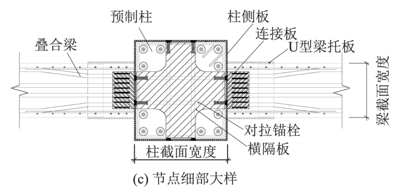

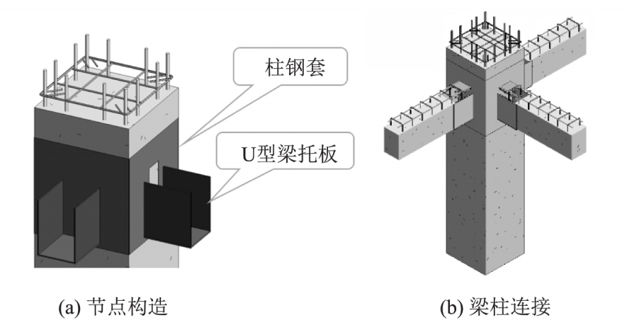

1. 1 新型梁柱节点( SC 节点)
        应用课题组发明专利中所述新型梁柱节点( SC 节点,如图1 所示) ,包括预制柱、预制梁和梁端现浇区。预制柱上预设有用于预制柱身的钢套盒,所述柱身钢套盒由位于柱身端面的2 块肋板和位于柱身侧面内含栓钉的4 块侧板组成; 柱身钢套盒的侧板上设置有开口朝上的U 型梁托板; 预制梁的上部纵筋和下部纵筋均通过连接板与所述柱身钢套盒的侧板连接,预制梁的腰筋与U 型梁托板连接; 在 U 型梁托板上现浇混凝土形成梁端与预制柱的整体连接,利用连接板、肋板、 U 型梁托实现预制梁柱间荷载的可靠传递。
图 1 SC 节点示意
本节点具有以下优势:
1) 节点由工厂浇筑,预制柱可多层整体预制,质量可靠,可大量减少柱纵筋灌浆套筒数量及其灌浆量;
2) 规避了传统预制梁柱节点现浇区纵筋避让难的问题,施工快捷;
3) 预制梁两端搁置在 U 型梁托上,可免去端部支撑。

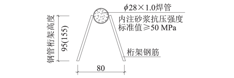

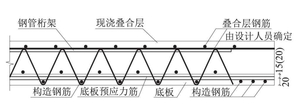

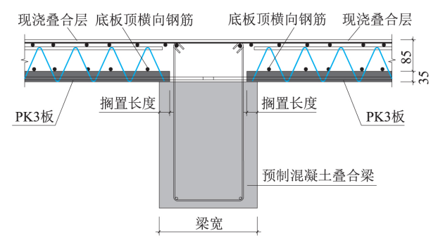

1.2 预应力混凝土钢管桁架叠合板( PK3 板)
         预应力混凝土钢管桁架叠合板( 简称 PK3 板,剖面如图 2 所示) 由 C40、C50 混凝土底板,1570 级消除应力钢丝和钢管混凝土桁架组成,底板厚度分为 35 mm、40 mm,标准宽度为 1. 0 m、1. 5 m、2. 1 m,长度为 2. 1 ~ 9. 0 m,与现浇层共同作用形成叠合板。上弦杆采用钢管灌注微膨胀高强砂浆( 图 3) ,单向底筋采用预应力螺旋钢丝H5. 0,腹杆采用 HPB300 级直径 6 mm 的钢筋,高度根据叠合板厚度进行调整。
其优点如下:
1) 预应力构件承载力高、刚度好;
2) 无需定制、无需深化,生产标准化程度高,可自由采购;
3) 厚度更小、自重更轻,转运、吊装方便;
4) 板跨≤3. 3 m 时,板跨中无需支撑;
5) 板底仅一侧出筋,干扰小,安装速度快。
图 2 PK3 板剖面
图 3 钢管桁架剖面

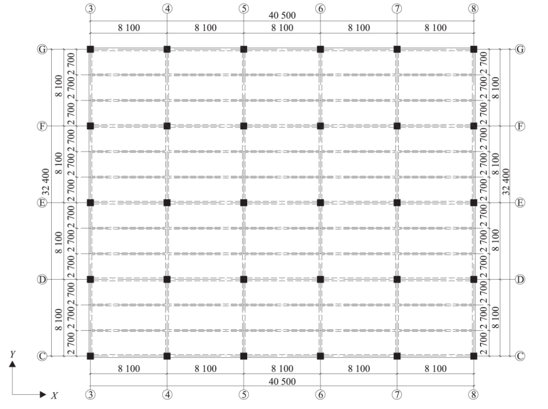

        以成都市某多层办公楼项目局部标准跨 8. 1 m × 8. 1 m 为例,项目占地面积为 2 345 m2,建筑面积为 10 573 m2,层高为 3. 6 m。该办公楼采用装配整体式混凝土框架结构,预制构件包括预制梁、预制柱、预制楼梯、叠合板等。主梁沿 X 向跨中布置 2 道次梁,结构平面布置如图 5 所示。柱截面为 700 mm × 700 mm,主梁截面为 300 mm × 700 mm,次梁截面为 250 mm × 600 mm,板厚为120 mm,PK3 板板厚为 35 mm。3 层柱在工厂整体预制,预制梁、PK3 板采用一层一吊,梁板叠合层混凝土采用一层一浇,对 2 种支撑方案施工阶段分别运用有限元软件 MIDAS /Gen 进行计算分析,支撑所用钢材均为 Q345 钢。
图 5 结构平面布置

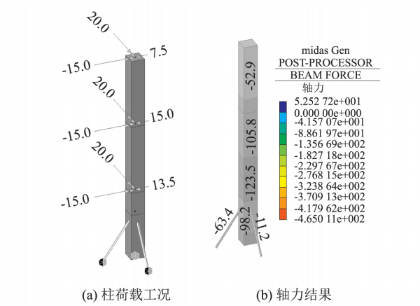

2.1 柱支撑专项方案
         采用斜撑,在每层 2 个垂直的方向上各设置 1 道,支撑顶点设置在层高 2 /3 处。在梁、板叠合层混凝土未凝固前,结构未形成整体受力,预制柱主要承受梁压力、施工不平衡弯矩、风荷载等,水平及竖向荷载需考虑 3 层同时作用,因此首层预制柱及其斜撑受力较为复杂。细部计算中考虑柱套筒灌浆完毕后,底部固接,斜撑杆采用76 × 3,两端铰接。
         采用有限元分析软件 MIDAS /Gen 进行计算( 图 6) 。结果表明,柱斜撑最大轴力为 63. 4 kN,应力比为 0. 328,强度及稳定性满足规范要求。

2. 2 板支撑专项方案
        叠合板在施工阶段为单向传力构件,待叠合层混凝土凝固后整体受力。叠合板 跨度为3 300 mm,依据《预应力混凝土钢管桁架叠合板》 ( L18ZG401) ,利用 PK3 板自身的特点,可以做到跨中免支撑。同时通过增加梁保护层厚度的方式,PK3 板板端可支撑在预制梁上,实现板端免支撑。梁保护层为 40 mm,板端实际支承长度为35 mm,采用有限元软件 ABAQUS 模拟计算( 图 7) ,预制板在施工荷载作用下变形产生的支座滑移量为 0. 8 mm,满足施工安全要求,跨中挠度为 8. 09 mm,小于正常使用阶段挠度限值,板底最大主拉应力为 43. 8 N/mm2,满足规范承载力及变形要求。

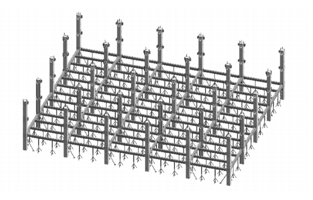

        1) 独立支撑方案

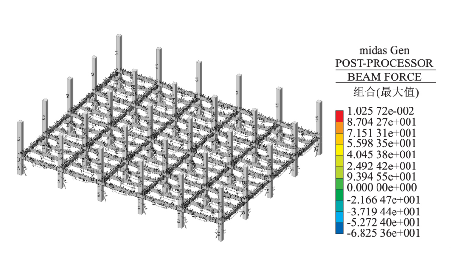

         梁下独立支撑布置如图 8 所示 ,主梁的两端搁置在 SC 节点的 U 型梁托上,在梁跨度范围内设置独立支撑。X、Y 方向梁下各均匀布置 2 道独立支撑,依据《装配式结构独立钢支柱临时支撑系统应用技术规程》( DB37 /T 5053—2016) ,对独立钢立柱的强度、稳定性以及插销处抗剪强度等进行计算,并选用合适的支撑规格。MIDAS / Gen 有限元建模分析结果如图 9 所示。
         结果表明,梁下独立支撑最大轴力为 75. 4 kN,支撑轴力略大于现有独立支撑设计承载力,需配合专业支撑设计公司开发。拟采用的定制独立支撑规格为 83 × 4,计算应力比为 0. 322,支撑设计满足规范要求。预制梁底、梁顶最大弯矩值分别为 49. 9 kN·m、14. 1 kN·m,均小于预制构件自身承载力,且混凝土表面最大拉应力小于其材料抗拉强度标准值,预制梁不会开裂。

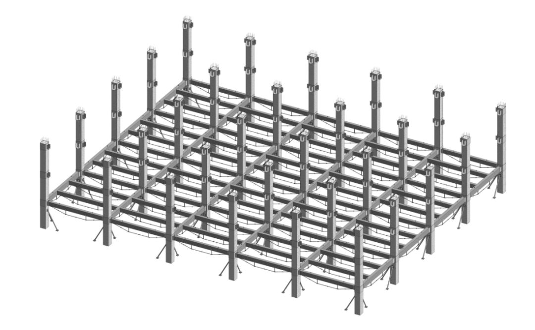

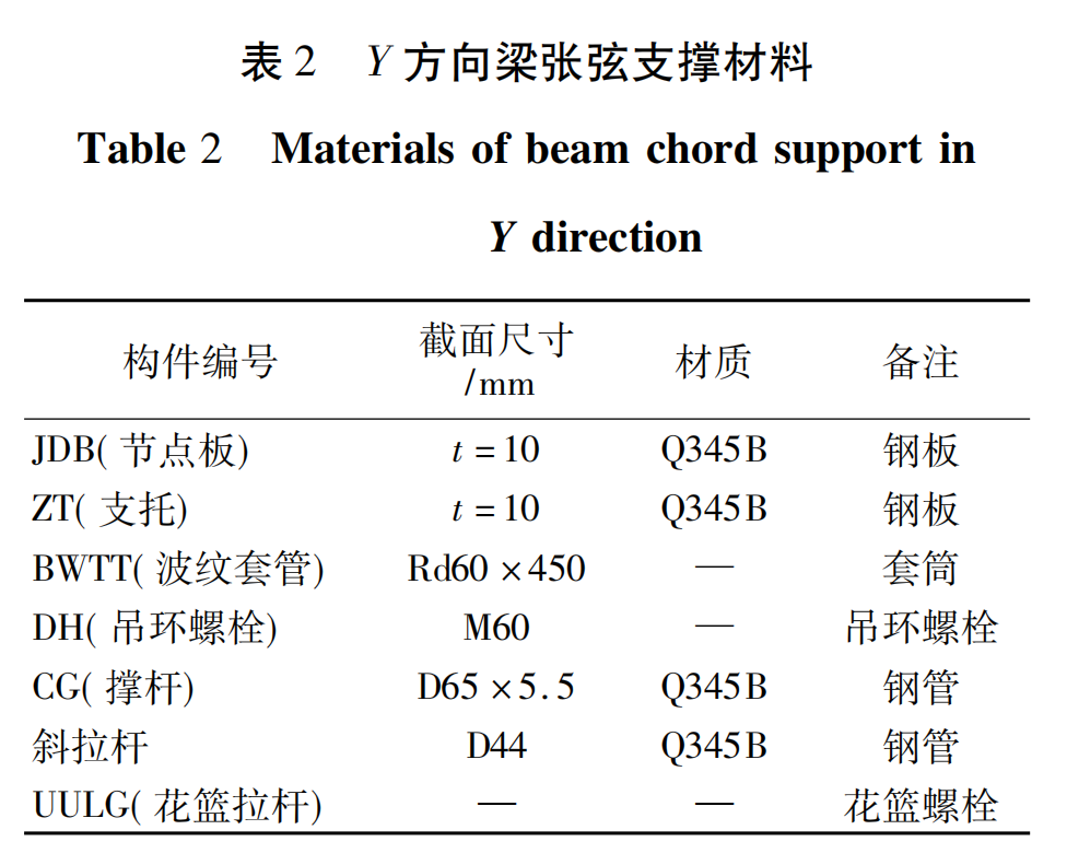

2) 张弦支撑方案

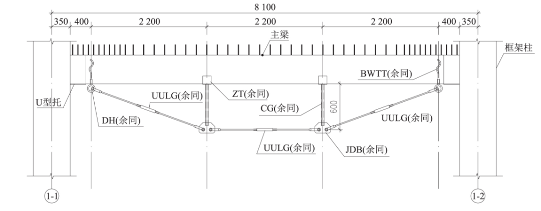

        张弦支撑由刚性上弦( 预制梁) 、竖向撑杆和柔性下弦( 拉杆) 组成。其通过底部弦杆受拉,上部预制梁混凝土受压实现预制构件平面拉压自平衡,如图 10 所示。基于课题组研究成果提出的梁张弦支撑方案,可满足施工期间预制梁承载力及挠度要求; 同时该支撑安装作业量小,杆件不落地,可为下部提供施工作业空间,对层高较高的公共建筑优势更为明显。
图 10 梁张弦支撑示意

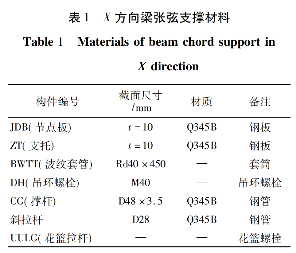

        根据 X、Y 方向梁荷载效应的不同,梁张弦支撑分为 X 方向梁张弦支撑和 Y 方向梁张弦支撑。支撑布置如图 11 所示。

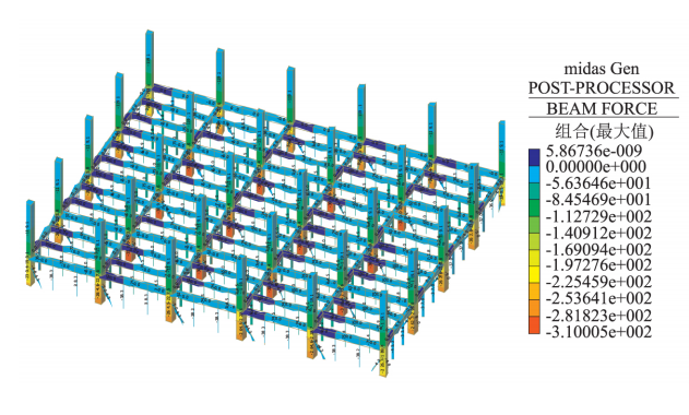

        采用有限元分析软件 MIDAS /Gen 进行整体计算,如图 12 所示。结果表明,下弦水平杆拉应力为 94. 9 MPa,下弦斜拉杆拉应力为 102. 6 MPa,竖向腹杆压应力为 68. 3 MPa,均满足规范要求。梁张弦支撑构件具体规格见表 1、表 2。

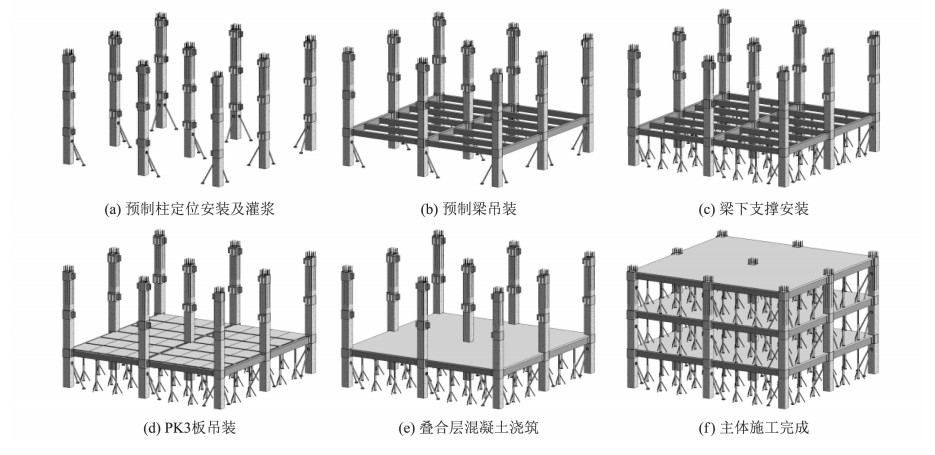

3 快建体系施工工序
        快建体系施工工序( 以 2 跨连续独立支撑布置方案为例) : 定位放线 → 预制柱安装、临时支撑、套筒灌浆→预制梁吊装→梁下支撑安装→PK3 板吊装→叠合层混凝土浇筑、养护,重复上述施工工序完成其他主体结构施工。
