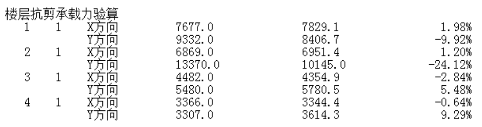

为何同一个模型,YJK和PK的楼层抗剪承载力值相差较多?
以下是两个软件的比较结果,左边是PK结果,右边是YJK结果。
五、分析原因及复核
回复:据了解,PK是采用层高来计算受剪承载力。但YJK软件是采用净高来计算的。

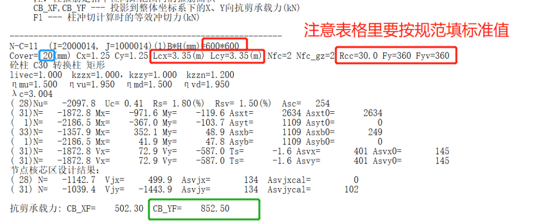

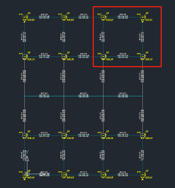

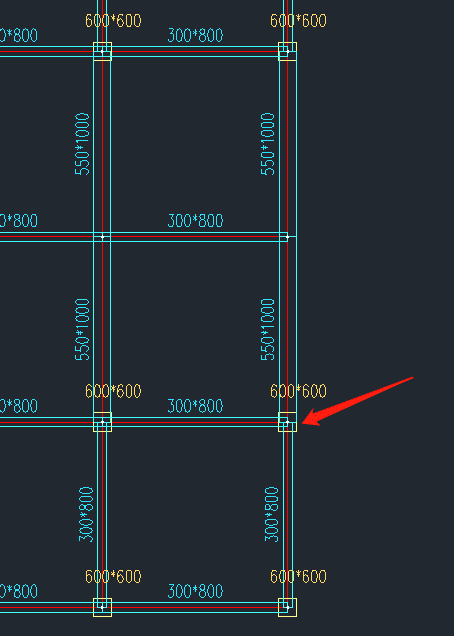

(1) 以2层Y向为例,我们先复核单个的柱受剪承载力,结构布置及计算结果如下所示:
Hny=3350-1000=2350,h0=600-20-22.5=557.5,
λcy=2350/(2*557.5) =2.1076 ,  1.5<2.1076<3
查附录A得,fck=20,fyvk=400,

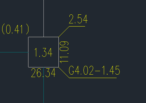

查配筋简图,按s=100间距,Asv=402,

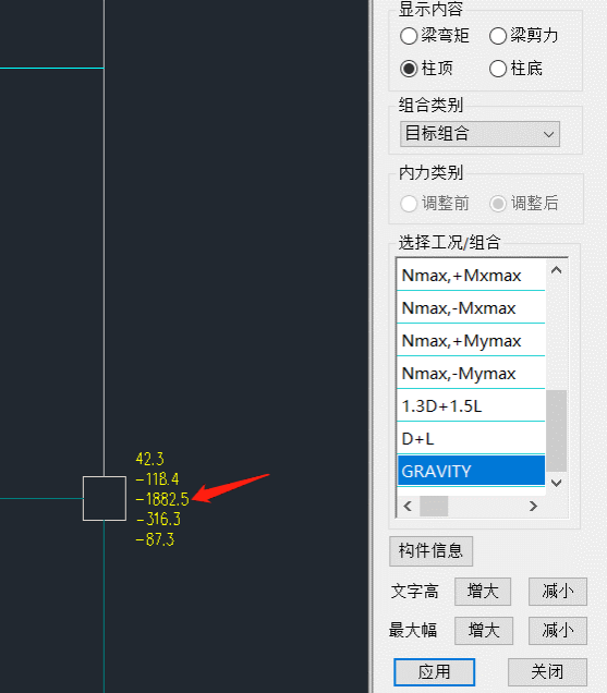

本模型未勾选通用规范,N=1882500/1.2=1568750,< 0.3fckbh=2160000,

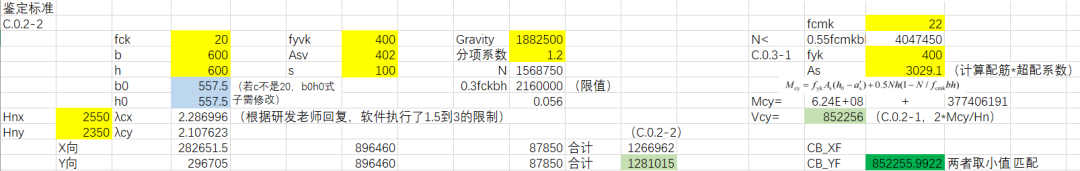

Vcy=0.16*20*600*557.5/(2.1076+1.5)+400*402*557.5/100+0.056*1568750=1281017(N)
查附录A得,fcmk=22,fyk=400,
As=2634*1.15(超配系数)=3029.1 ,(注:“超配系数”是指在设计参数中‘设计信息’页输入的“实配钢筋超配系数”, 1.15为程序默认值,前处理中可以局部修改。)
N=1568750 <0.55fcmk*b*h0=4047450,
根据式C.0.3-1,图片
Mcy=400*3029.1*(557.5-42.5)+0.5*1568750*600*[1-1568750/(22*600*600)]=1001400791,
故根据式C.0.2-1,图片
Vcy=2*1001400791/2350=852256(N)
1281017 与852256取小,为852256 N,与构件信息中的CB_YF值852.50 kN匹配。

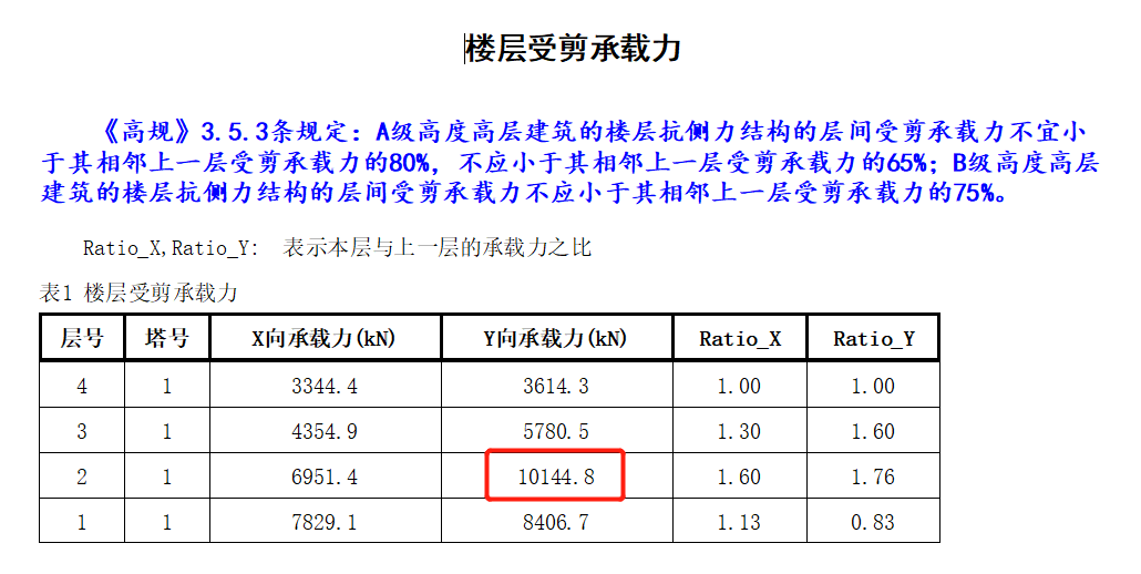

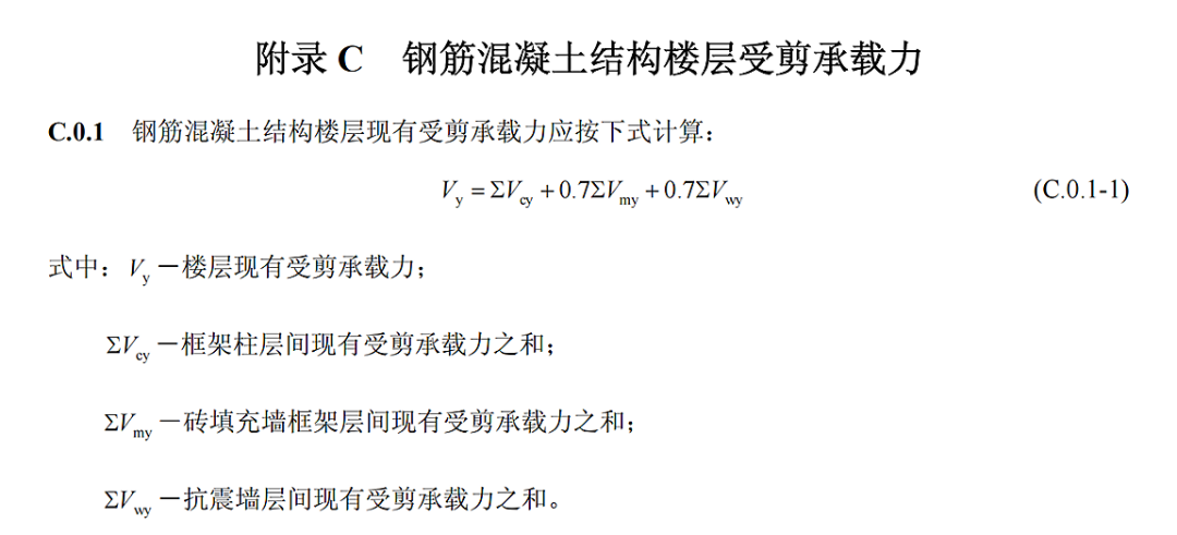

(2) 软件中,楼层的受剪承载力,也是根据鉴定标准附录C来计算:
由于本结构正好是完全对称的,统计柱的受剪承载力之和比较简单,可以取右上角4个柱的受剪承载力来近似统计:
4*(352+305+1026.4+852.5)=10143.6
和软件统计的结果是吻合的。
