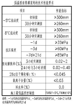

灌浆料
PC结构里面主要用到的灌浆料是钢筋套筒灌浆连接接头采用的灌浆料,应符合《钢筋连接用套筒灌浆料》- JGT408-2019的规定。
灌浆料以水泥为基本材料,并配以细骨料、外加剂和其他材料混合而成,按照规定比例加水后,具有流动性好、早强、高强及硬化后微膨胀的特点。

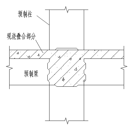

现浇梁柱节点
△现浇梁柱节点形式
梁柱现浇节点可以认为是刚性连接,装配整体式框架结构中梁柱节点现浇可使梁的纵筋在节点中锚固或贯通节点,与现浇混凝土相同,可以认为能够实现刚性节点。
现浇梁柱节点在预制柱与预制梁相交的地方,预留柱端纵筋,预制梁端钢筋,现场绑扎梁上部钢筋、梁柱节点箍筋,然后浇筑节点以混凝土。由于节点内钢筋较多,预制梁伸出钢筋较长,容易打架、碰撞,设计和制作时需采取措施避让,安装时需控制构件吊装顺序,施工较为复杂。
由于单根梁柱预制时,模台占用面积较小,预制效率高,且运输、吊装方便,现浇节点是目前我国最常用的拆分施工方式。

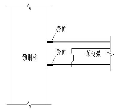

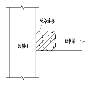

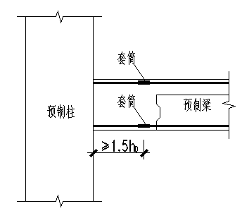

现浇梁端节点
在预制柱与预制梁相交的地方,柱端预留连接钢筋,预制梁端也预留钢筋,现场绑扎梁上部钢筋。梁箍筋、梁端钢筋与柱端预留钢筋通过套筒连接或其他方式连接,然后浇筑混凝土。《装配式混凝土结构技术规程》规定,套简距柱边不少于1.5ho, ho为预制梁有效截面高度。
为减少柱侧伸出的筋长度,当采用图中梁钢筋连接方式时,当套简左侧没有足够的塑性铰变形长度,结合部的钢筋会产生应力集中而发生脆性破坏。因此应设计成强连接,即加强套简左侧配筋确保在罕遇地震作用下处于弹性阶段,使塑性铰在套筒右侧区段形成。设计时,套简左侧梁柱结合部配筋荷载效应设计值可在右侧的荷载效应设计值基础上进行放大处理。此时套筒两端钢筋直径不同,应采用一头大一头小的套简即异径钢筋灌浆连接套筒。

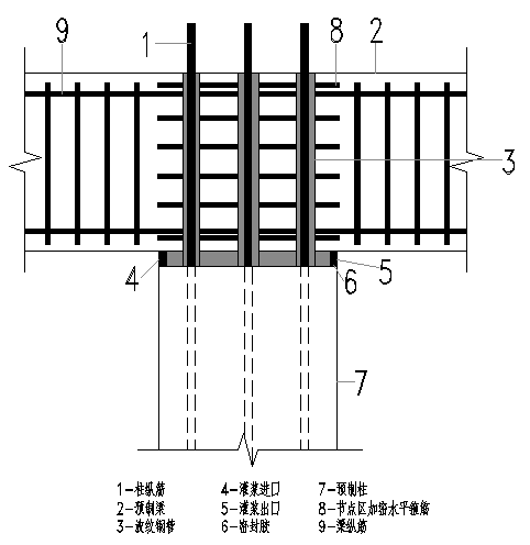

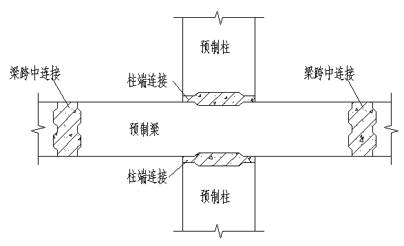

梁柱节点预制,柱端连接
梁柱节点预制、柱端连接示意如图所示。在梁柱节点中设置供预制柱纵向受力钢筋穿过的波纹钢管,柱纵向钢筋穿过梁柱节点后用灌浆料填满钢筋与波纹钢管之空隙,在波纹钢管外设置规范要求的梁柱节点箍筋,如图3.7所示,考虑到构件在制作和施工过程中存在偏差,同时为了让灌浆料有足够的空间流动以填满波纹钢管与钢筋之间的空隙,《新西兰装配式结构指导手册》建议波纹钢管的直径为穿过钢筋直2~3倍。此种预制节点方式对于构件制作以及安装过程的精准度要求较高。必要时叠合板的面筋也要预留,且与现浇层的结合面应做成粗糙面。

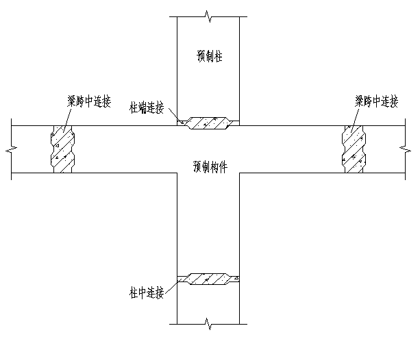

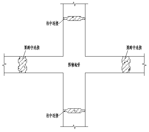

梁柱节点预制,“T字形”“十字形”预制节点
梁、柱与梁柱节点一起预制,形成T字形,十字形预制节点构件,并通过梁与梁的拼接、梁端的连接、柱与柱的拼接、柱端连接等形式进行连接。此种方法可减少预制构件数量与连接数量,但在构件设计时应充分考虑构件运输与安装对构件尺寸和重量的限制。
