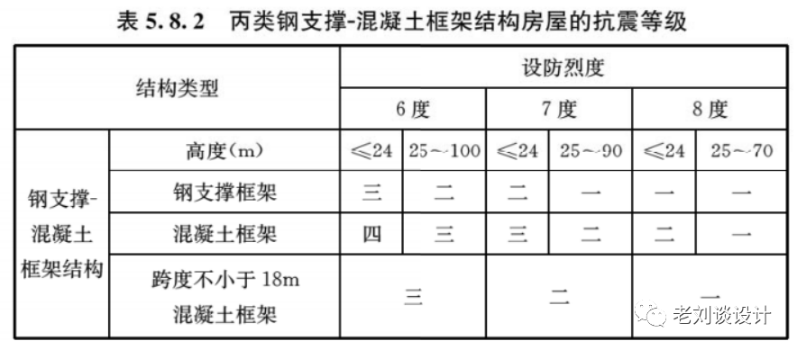

通用规范执行后,对于钢支撑——混凝土框架这种结构形式单独提出了明确的抗震等级要求及相关的设计要求。
与现行抗规要求基本一致,这种结构要考虑到可能支撑分担的应力比过大,而导致框架部分的剪力过小,因此,通用规范与抗规都要求采用钢支撑——框架结构与按照纯框架结构进行框架部分的包络设计,以保证框架部分的安全。

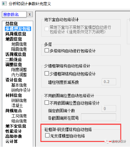

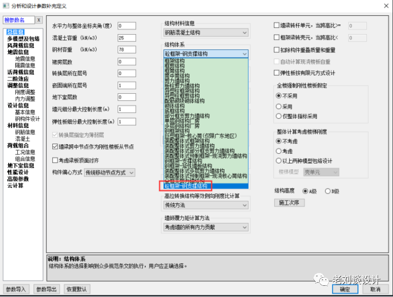

设计中软件可以实现对这类结构的自动的包络设计。当然设计师也可以通过多模型包络设计手动完成。
