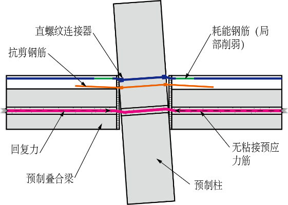

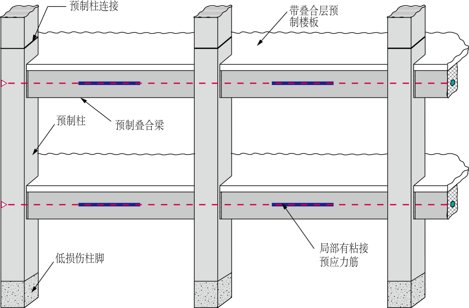

预应力压接装配混凝土框架结构体系(中建PPEFF体系)是指框架梁柱节点全部或主要采用预应力压接装配混凝土梁柱连接节点,且在预应力框架梁跨中部设置局部有粘结段,形成兼具竖向承载能力、抗侧能力和抗连续倒塌能力的装配式混凝土框架结构体系。简称压接装配框架。预应力压接装配混凝土梁柱连接节点是指由预制混凝土叠合梁和预制柱通过后张无粘结预应力钢绞线、梁叠合层内的梁端耗能钢筋及后浇混凝土叠合层连接在一起的具有较强抗弯能力、耗能能力和一定自复位能力的一种装配式梁柱刚接节点。
(a)预应力压接装配混凝土梁柱连接节点
(b)预应力压接装配混凝土框架结构
图1  预应力压接装配混凝土框架结构示意

(1)压接装配框架梁应采用后张局部有粘结预应力混凝土叠合梁。后张预应力钢绞线应位于叠合梁中预制部分截面的形心或以下,预应力钢绞线的设计有效预应力应小于0.65fptk。梁后浇混凝土叠合层厚度不应小于150mm。

(3)压接装配框架的框架柱可采用预制混凝土实心柱、芯部后浇混凝土预制空心柱或钢管混凝土柱。预制混凝土柱应考虑预制构件生产和安装阶段设备起吊能力的限制,宜为2~3层一节。

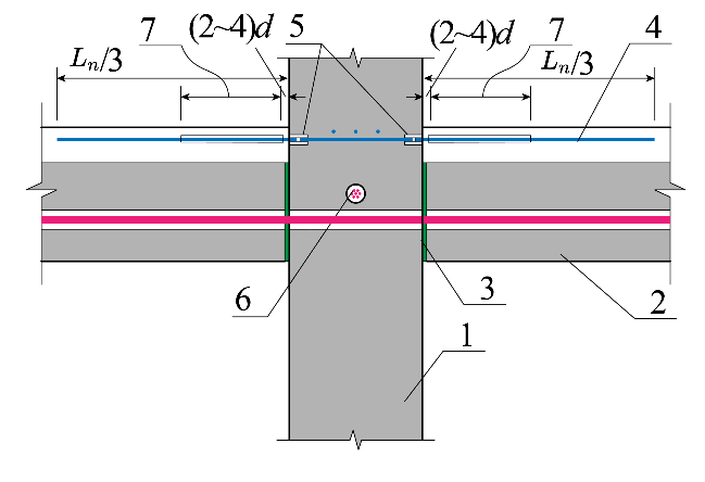

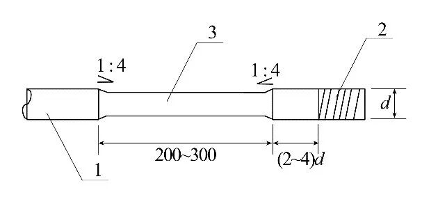

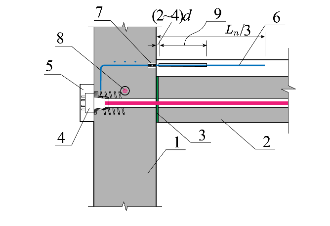

②抗震等级为一级、二级和三级的压接装配框架梁端耗能钢筋在柱外侧应设置削弱无粘结段,削弱无粘结段长度宜为200~300mm,起始端应距梁端部2~4倍钢筋直径,如图2所示。耗能钢筋削弱段的削弱面积宜为10~20%,钢筋削弱段与非削弱段应设置不小于1:4的平滑过渡,如图3所示。
③预应力钢绞线宜直线穿过预制梁柱结合面,预应力钢绞线宜为单束且沿梁宽方向居中设置。
④当梁柱接触面竖向抗剪承载力不满足时,应在柱上设置永久钢筋混凝土牛腿或永久钢牛腿承担梁端剪力。
1—预制柱;2—预制梁;3—纤维高强灌浆料灌缝;4—耗能钢筋;5—钢筋连接器;6—垂直方向预应力钢绞线;7—削弱无粘段
(a)梁柱中节点
1—预制柱;2—预制梁;3—纤维高强灌浆料灌缝;4—预应力锚环;5—锚头防护;6—耗能钢筋;7—钢筋连接器;8—垂直方向预应力钢绞线;9—削弱无粘段
(b)梁柱边节点
图2 框架梁柱连接节点构造
1—耗能钢筋;2—螺纹;3—无粘接削弱段
图3 梁端上部钢筋削弱示意图

压接装配框架是统筹考虑结构整体性、安全性、建造效率和成本的一体化装配式结构体系,其布置灵活、适用性强,可以实现向钢框架一样的高效建造。由于采用柱贯通型梁柱节点,预制柱可以像钢结构一样2~3层一节预制,提高建造效率;柱与柱间的拼接位置也可以根据情况灵活选择。柱子可以采用预制混凝土柱或钢管混凝土柱。
梁采用叠合梁,其预制部分在施工现场与预制柱通过预应力钢绞线压接在一起,像钢结构摩擦型高强螺栓一样实现“干式”高效装配,同时依靠预压力来抵抗接触面的竖向剪力。充分利用叠合梁的后浇叠合层空间,实现了梁端负弯矩钢筋与柱的施工现场用直螺纹套筒“干式”高效连接。
楼盖采用叠合楼板,像钢结构一样楼盖整浇,具有结构整体性好,防水、防火和隔声性能优良,便于设备管线预埋等多项优点。叠合楼板的预制底板可采用预制预应力空心楼板、钢筋桁架叠合板、预应力钢管桁架叠合板或桁架钢楼承板等多种形式。
通过以上措施,实现了预制混凝土框架结构的“干式”高效装配,预制构件标准化程度高,最大化降低了现场湿作业量,压接装配框架结构已在我国湖北、江苏、浙江、贵州和广东五个省建成了多项3~8层的示范工程,实现了“五天两层”的高效建造。
