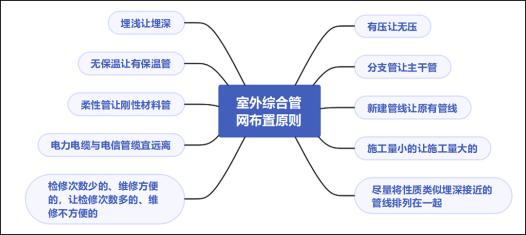

管线布置要遵循的基本原则主要有以下几个方面:
▲管线排布应遵循的原则

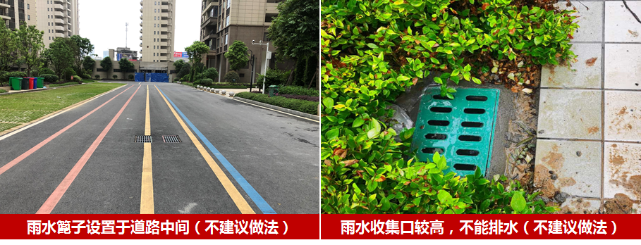

除雨水篦子可以设置在园区道路边外,其他污水、给水、消防、电力等井道宜避开园区道路,设置于道路两侧绿化带中。严禁出现雨污水混接现象。

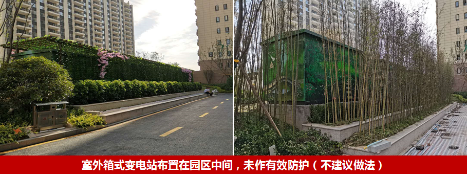

大型组团绿地的位置应避开管线密集区域;景观构造物、小品、重要出入口等重要节点应避开室外箱式变电站、燃气减压站等。

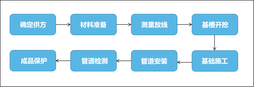

室外综合管网施工一般按照如下顺序进行:
▲室外管网一般施工顺序

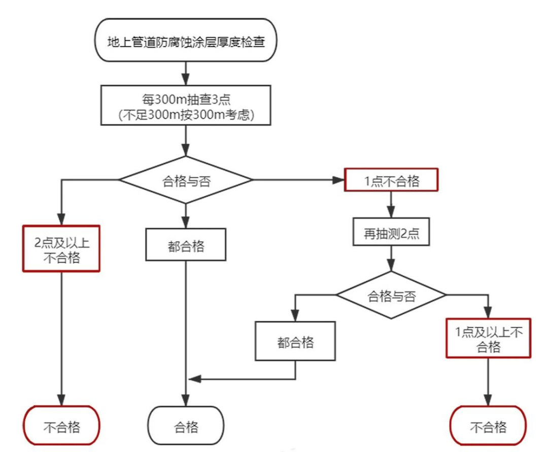

埋地设备和管道防腐蚀工程应在涂装作业完成涂覆层已经干固后,隐蔽作业之前进行。在气温低于-25℃时,不得进行管道的防腐蚀施工。
▲管道防腐蚀厚度检查要求

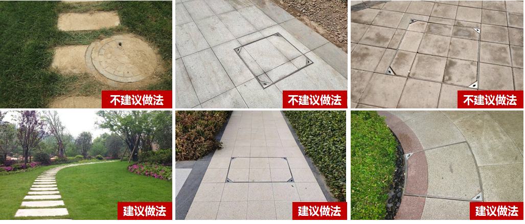

(1)室外铺装井盖布置
铺装井盖的大小应同铺装材料的模数对应,取整块或者1/2块;铺装井盖的井框需与周边铺装对缝。

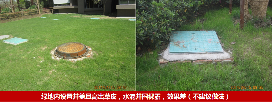

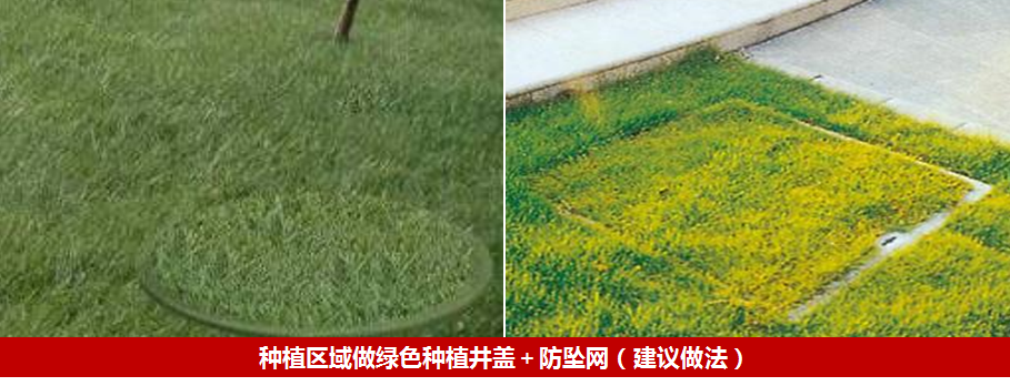

(2)室外绿化井盖布置
种植区域建议采用绿色种植井盖+防坠网。井盖安装标识清晰、坚固耐用,应与周边的环境融为一体;沥青道路上用球磨铸铁井盖。

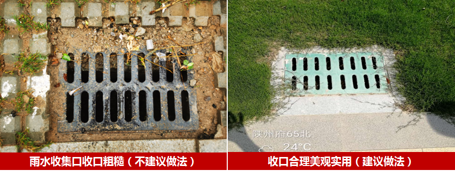

(3)室外雨水收集口
排水口距离园路边缘位置统一,标高低于路面1cm,收口整齐。可采用仿石砖包边(同园路)。排水沟和雨水口应根据排水要求设置在低洼处,可略低周边铺装和绿化1-2cm,保证排水顺畅,不得出现反坡现象。
(4)室外箱式变电站
应避开景观构造物、小品、重要出入口等重要节点布置。可适当进行美化处理。

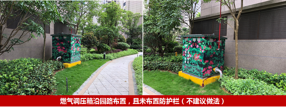

(5)燃气调压箱

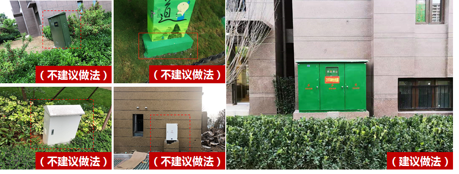

(6)室外配电箱
宜布局选取隐藏的位置,安装建议选取靠墙边、墙角、绿植灌木丛内,远离园路,注意不占用一楼的花园。
室外配电箱应采用防雨型,安装高度应高出周边地面相对高度200mm。
室外金属配电箱、导管及线槽必须接地(PE)接零(PEN)可靠,接线规范有序,标识清晰。

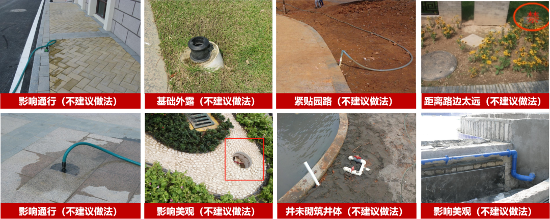

(7)园林绿地给排水
管沟和井室施工应在大型苗木种植后、地面铺装和地被灌木种植前。开挖给排水管沟前,提前了解地下管线分布,做好保护避免破坏。
排水沟应结合现场合理布置,保证排水通畅。过路管线加装相应强度的过路保护套管,大管径的管线安装应分段固定到位,防止回填施工时,产生位移。
雨水口、排水沟应根据设计要求,设置在园路、广场低洼处,雨水口的盖板安装与周边环境协调融合,雨水口盖板的高度低于园路、广场面层2cm。

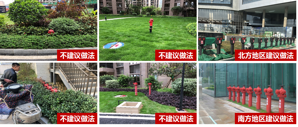

(8)室外消火栓:
自动喷水灭火系统的消防水泵接合器应设置与消火栓系统的消防水泵接合器区别的永久性固定标志,并有分区标志。
严寒和寒冷地区的消防给水管道及室外消火栓应采取防冻措施。

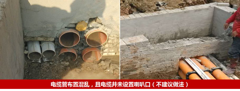

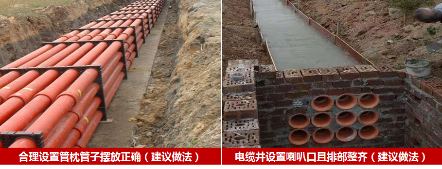

(9)室外电缆管井
电井砌筑时,应按照图纸要求摆放电缆管道,设置喇叭口以及电缆管枕,七孔梅花管放置合理。
电缆井尺寸大小以及电缆管口进出设置严格按照供电审核图纸施工。

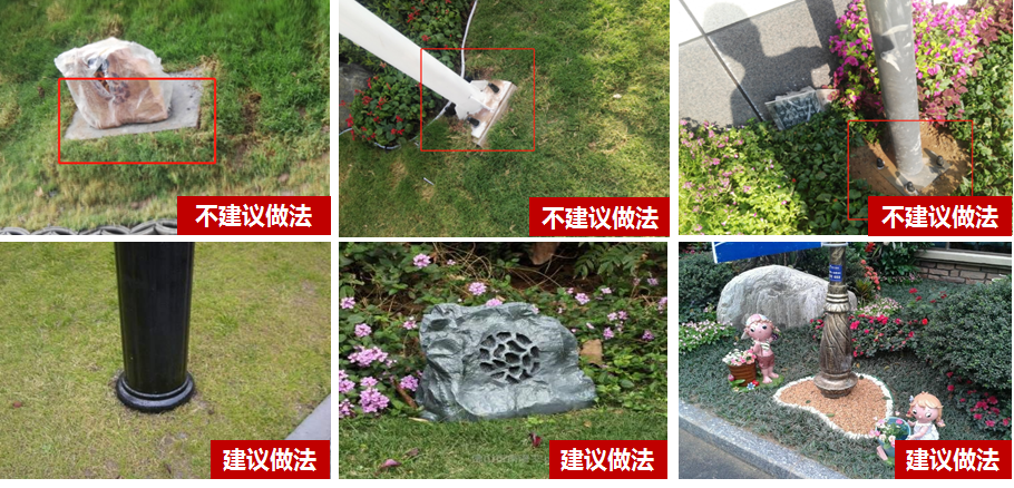

(10)室外电气设备安装
室外所有草坪灯、路灯、监控杆、背景音响等设备,不漏水泥基座,绿化包围。距园路或广场边保持30公分,且与园路线型保持一致。
灯具底座采用固定形态的模具统一浇筑,中、大型灯具必须连接符合要求的预埋件安装,基座及预埋件无裸露。
