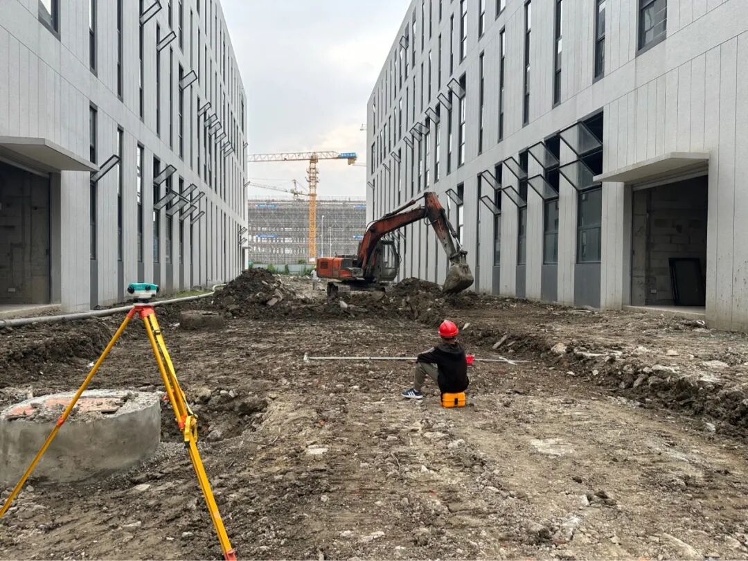

小市政进场需要地下室顶板防水、脚手架拆卸等前道工序已施工完成,向市政单位移交原始控制点及大市政接驳口,对室外管道标高及红线外市政接驳口标高进行复核,并在市政单位进场前进行技术交底与图纸会审。

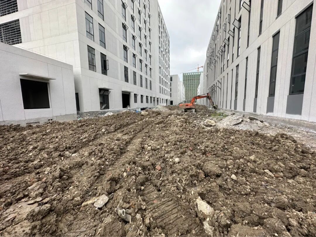

01 土方回填
土方回填前应提前查看土源,检查土质杂物粒径是否符合要求,选择符合设计要求土质。
土方回填
注意事项:
回填土有大量石块、建筑垃圾、冻土块等杂物。

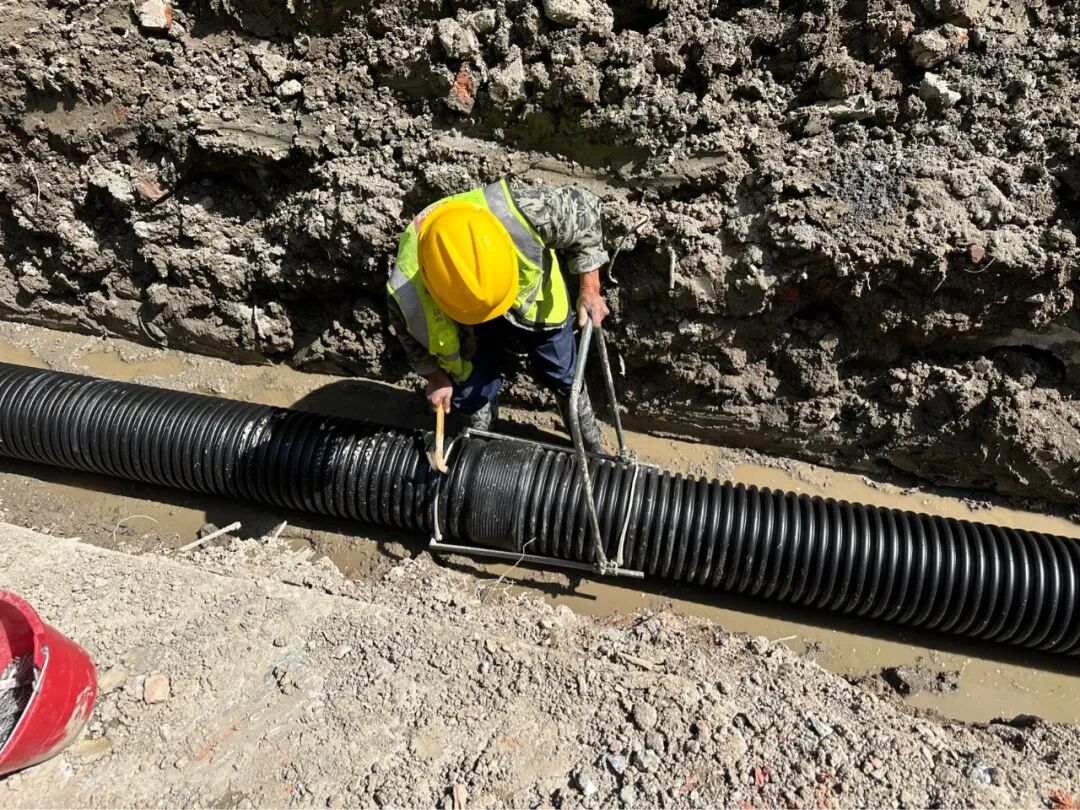

02 雨污水管道施工
室外施工单位应和室内施工单位对出户管进行交接及标高核对,并做好记录与标记,接入时确保正确。

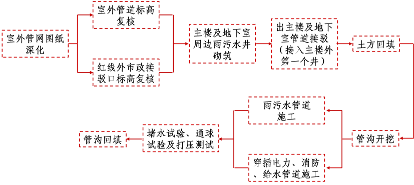

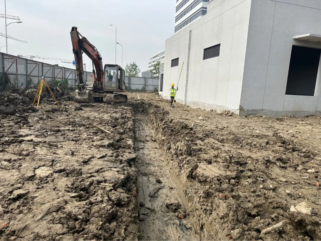

室外雨污水管道开挖前应按照现场及图纸要求走向放线开挖。在管沟开挖时应对管沟底标高测量,坡度、标高无误后进行雨污水井及管线安装。施工工序为:现场定位放线→标高测量→土方开挖→基础处理→管道安放→砼包管或沙包管→检查井施工→土方回填至设计标高。
管沟开挖
雨污水管放置及连接
回填土至设计标高

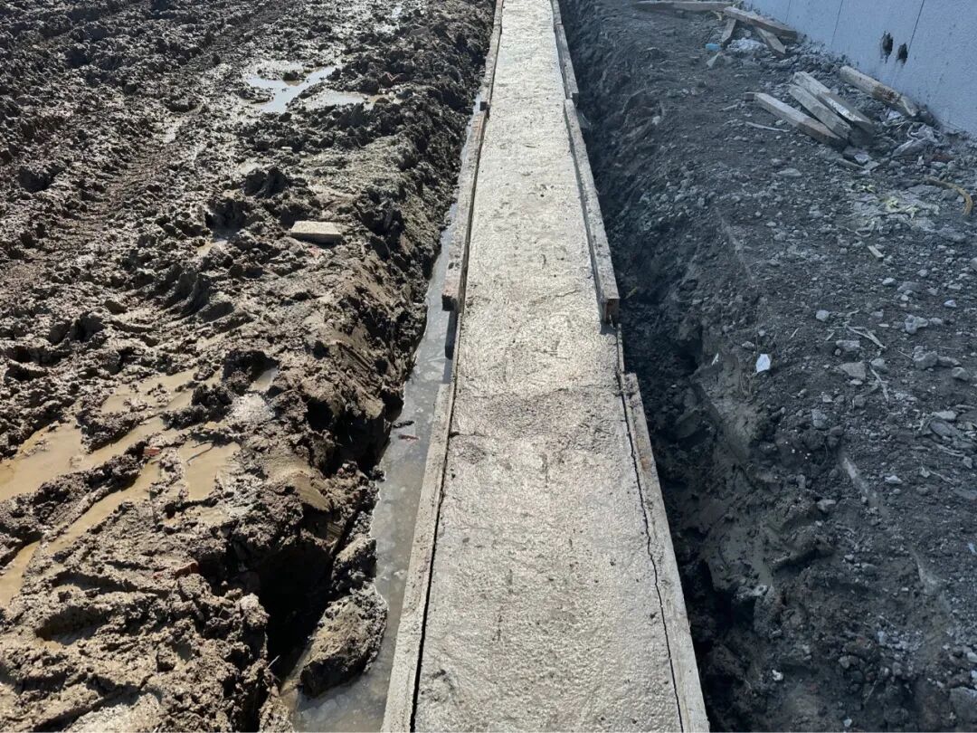

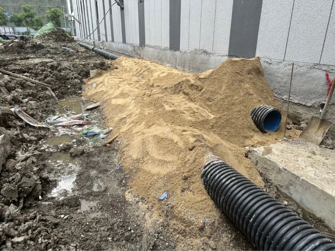

排水管包管分为沙包管与砼包管。其中,管顶至结构层塘渣底小于30cm的管线,绿化带中小于50cm的管线,覆土达不到规范要求的管线,车行道上管道覆土小于70cm,人行道上覆土小于60cm采用360度砼包管,穿越地下室边线的管线采用采用钢筋砼包管,砼包管配置长度为该段管两窨井之间的全长。其余管线采用沙或石粉包管,回填至管外顶上50cm,四周回填压实度要符合设计值。
沙包管
砼包管
若要雨污水管先行,则所有排水管网均需采用360度砼包管,管网完成后回填土方、塘渣。
注意事项:
① 排水管出现倒坡。
② 铺设管道前管沟未平整夯实,塑料排水管材未设置中粗砂垫层。
③ 管道破损、变形。
④ 镀锌钢管、焊接钢管埋地敷设前未防腐或防腐不到位。

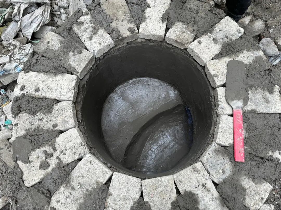

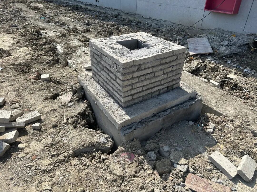

03 雨污水井

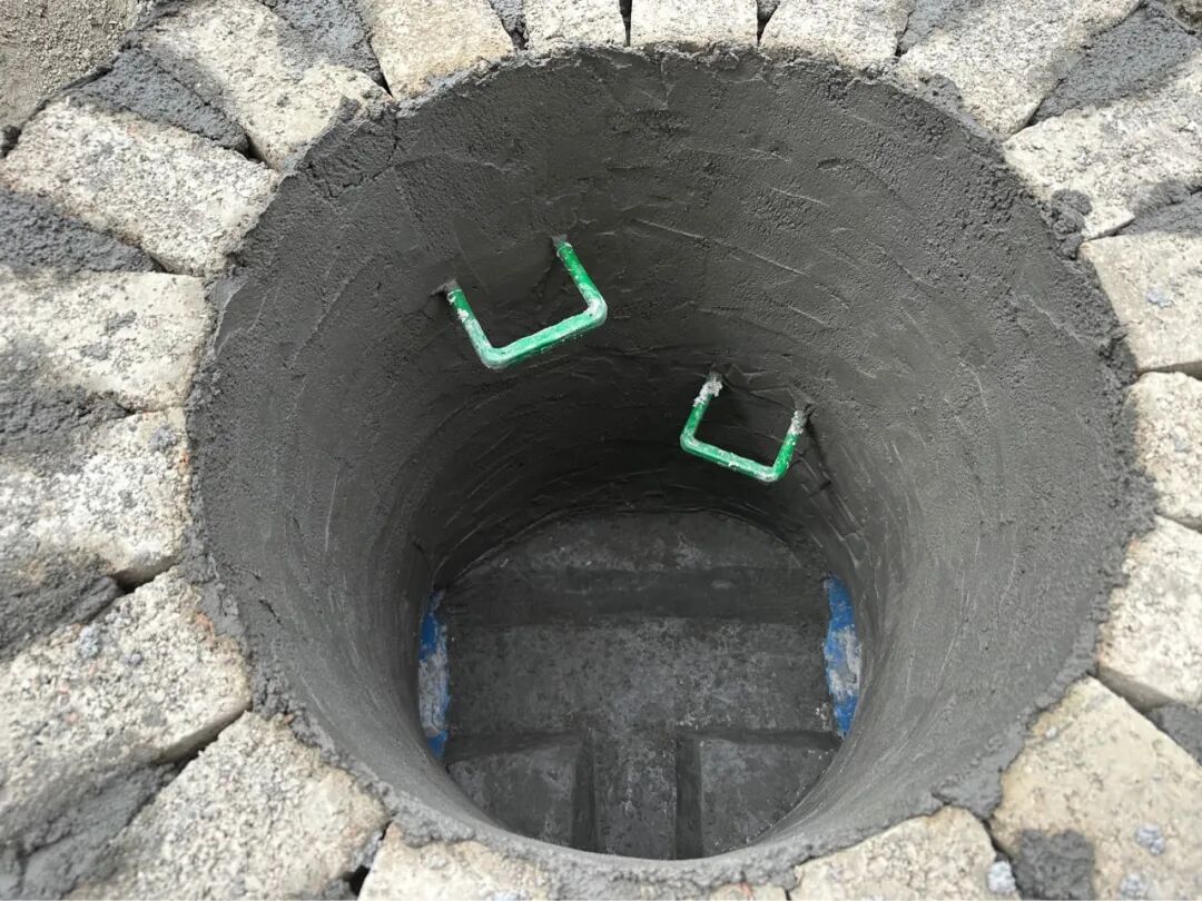

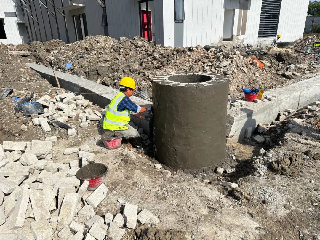

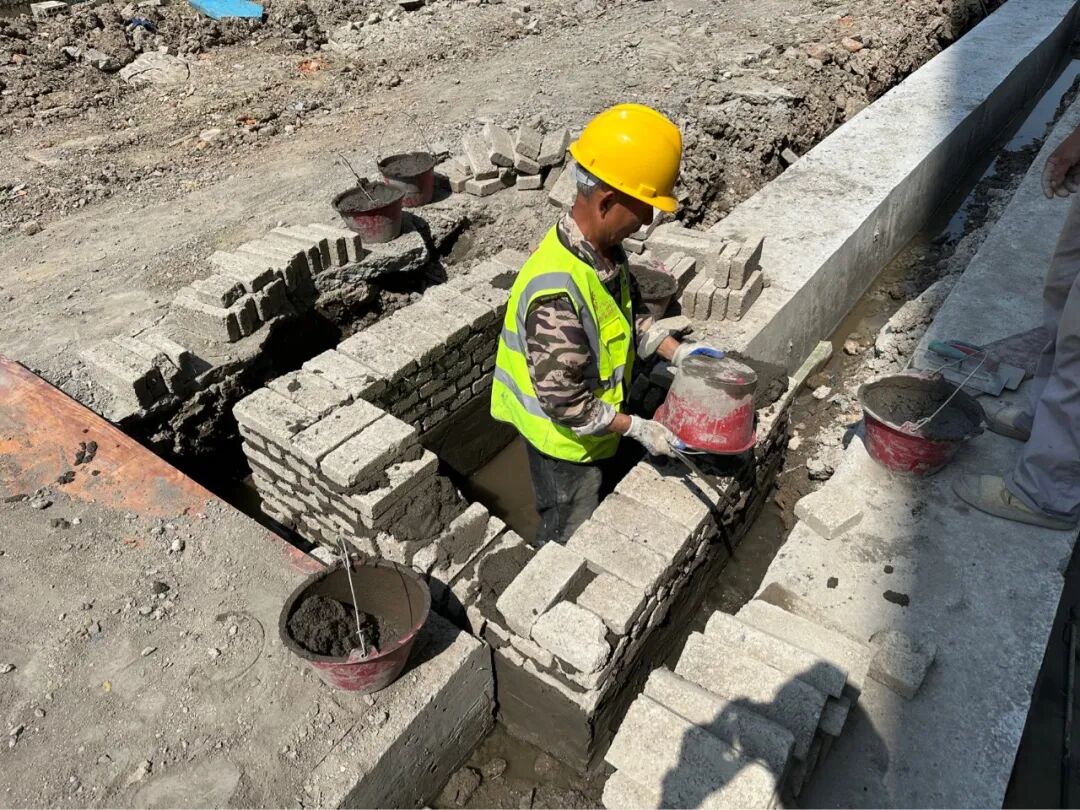

雨污水井可分为砌筑井及成品井。砌筑井施工工序为:井底基础→砌筑井室及井内流槽,表面应用砂浆分层压实抹光→井室收口,踏步安装→井内外砂浆抹光→井深二次接高至规定高程→建筑或安装井圈→井盖就位。
水井砌筑
水井抹灰
二次接井
污水井流槽
踏步安装
注意事项:
① 井室有大量建筑垃圾或杂土填塞。
② 检查井的管道接驳口井壁周边封堵不严密。
③ 检查井底板施工不规范,渗漏水。
④ 雨水接入污水井。
⑤ 砌筑检查井内壁抹灰质量差,开裂、脱落。
⑥ 污水井未设置流槽。
