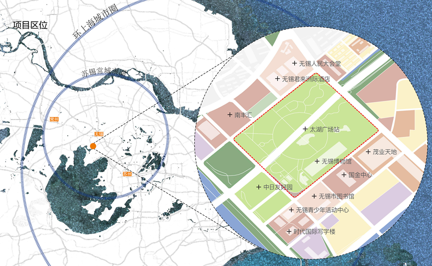

无锡太湖广场总占地面积约20万平方,北起永和路,南至钟书路,西起青年路,东至清扬路。
2021年,无锡市城市投资发展有限公司负责完成了太湖广场更新改造项目建设。
△图1 项目区位位置图

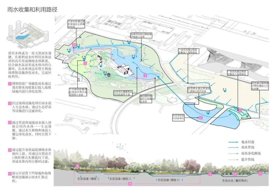

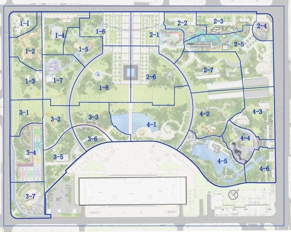

项目各地块根据雨水管网的排水分布,以太湖大道下穿隧道和广场中轴为分割线,将广场分为4个排水分区。
S1、S2分区雨水收集处理后,排向地块内的海绵设施后,外排至市政管网;
S3分区内雨水收集处理后引入中轴南侧的现有水池净化处理再外排至市政管网;
S4分区内通过现有水体收集场地内雨水净化后外排至市政管网。
整个场地依据道路坡向以及场地竖向标高,并结合绿地分布和道路走向,将项目划分为28个汇水分区,各个汇水分区中海绵设施收集雨水后进入场地雨水管网。该项目年径流总量控制率达到75%,高于项目所在分区的设计降雨量22.6mm。
△图2  太湖广场汇水分区图

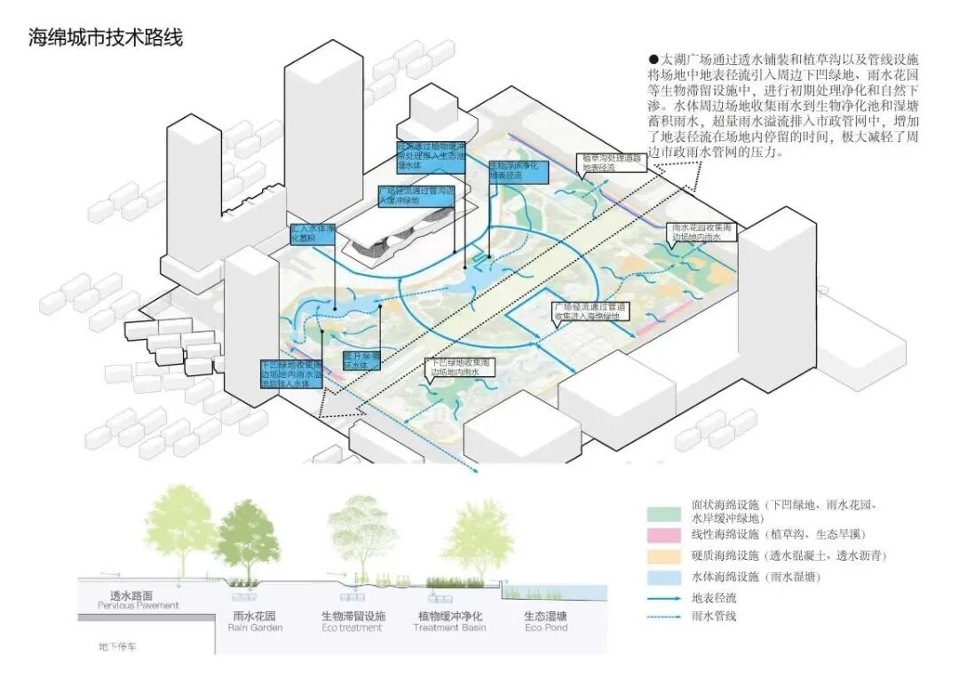

根据该项目不同区域的下垫面组成比例,太湖广场雨水径流组织采用灰色雨水管线和绿色海绵设施结合的方式:

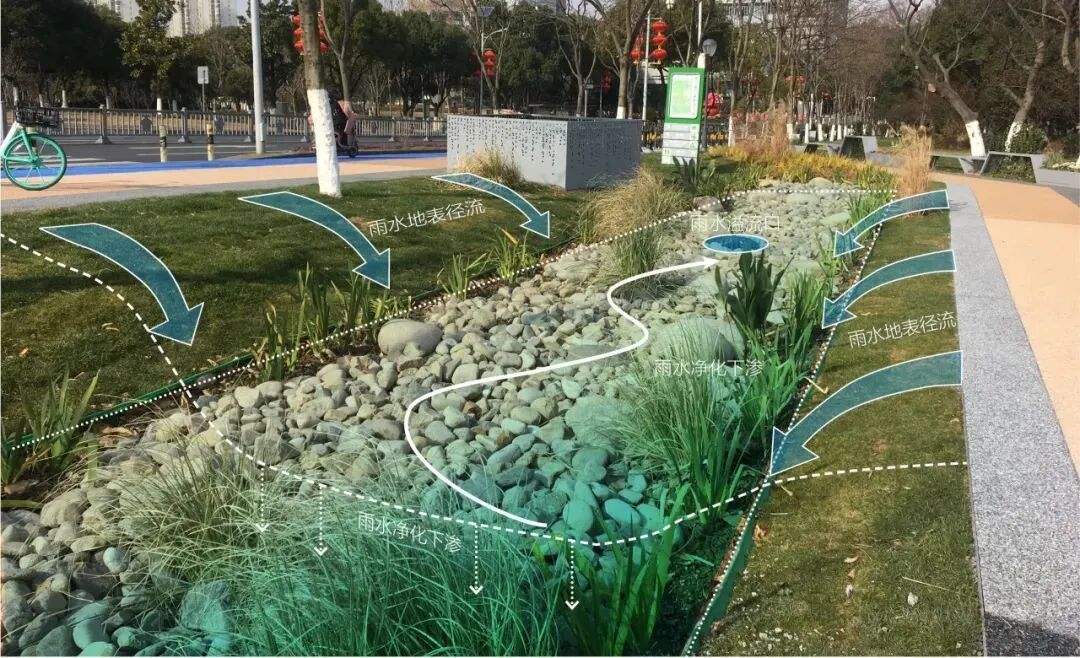

① 绿地为主的区域通过透水铺装和雨水花园等生态海绵设施,实现雨水就地消纳和蓄积。
② 在铺装集中的中轴广场区域,通过雨水暗沟收集,净化后接入绿地海绵设施。

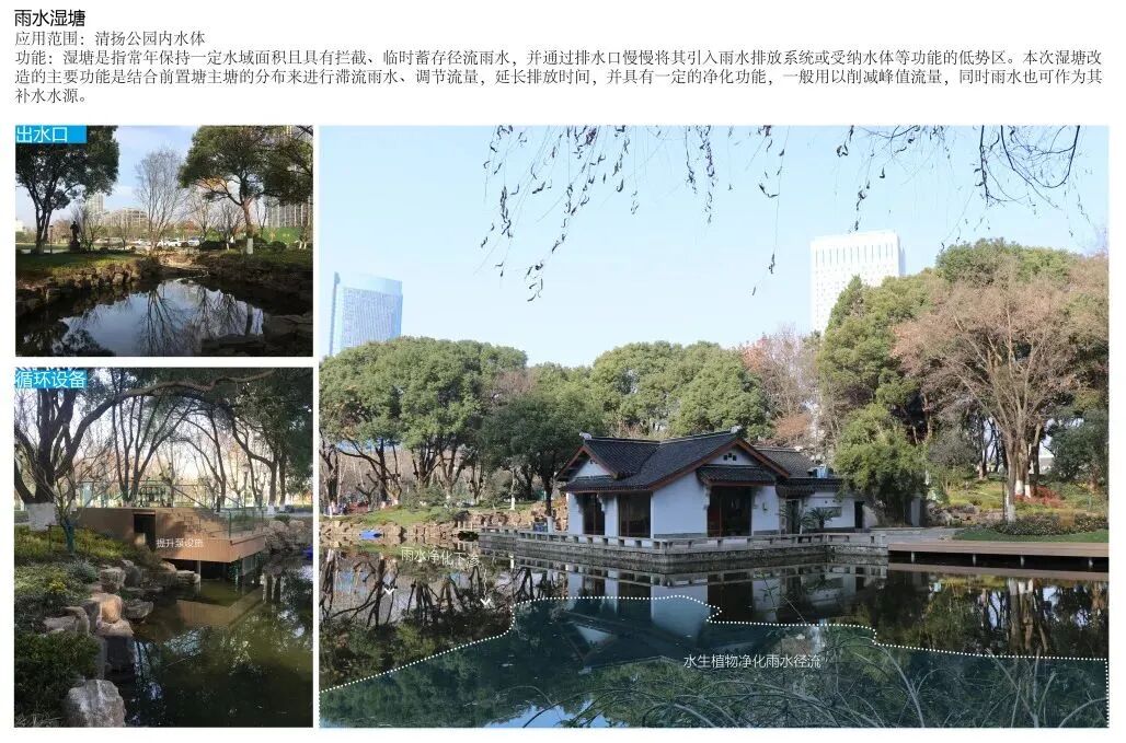

③ 南侧博物馆前广场通过雨水暗沟收集径流后,引入中间的水池,通过自然植物净化过滤,最终进入清扬公园的雨水湿塘。
△图3  太湖广场更新项目技术路线
△图4  太湖广场更新项目雨水收集及利用路径

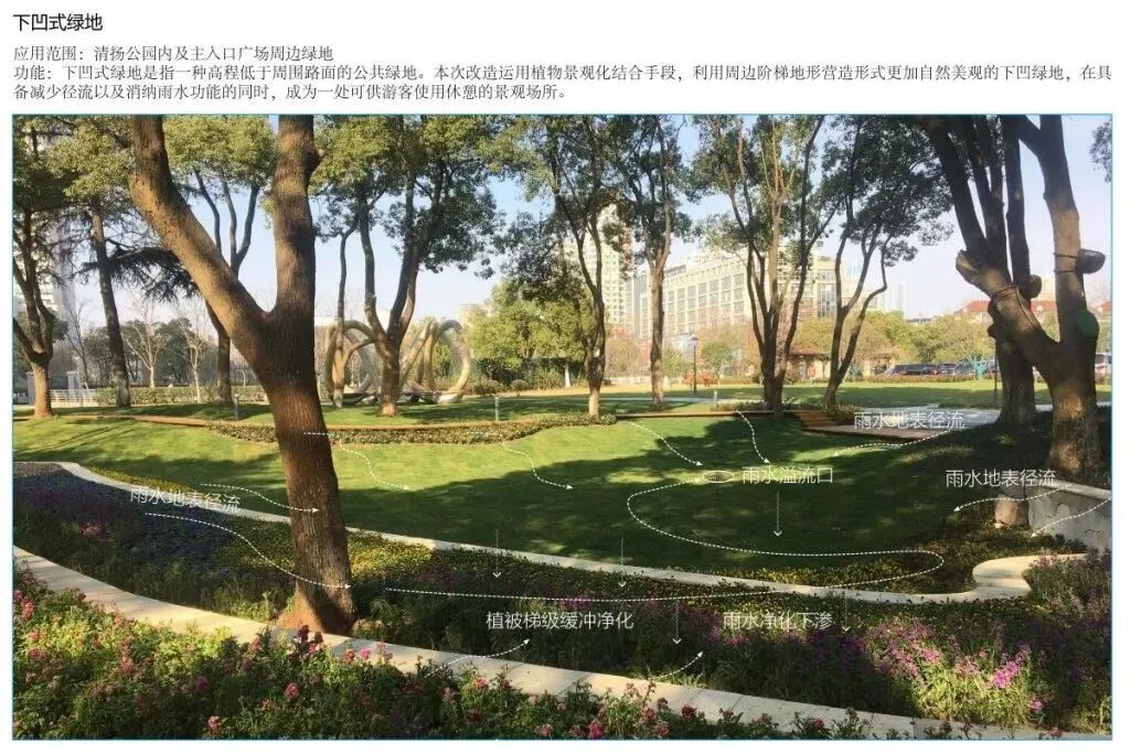

1、外围环形步道,主要采用透水铺装、海绵植被缓冲带、雨水花园等设施,净化雨水并收集至附近的蓄水模块,用于绿化养护灌溉。

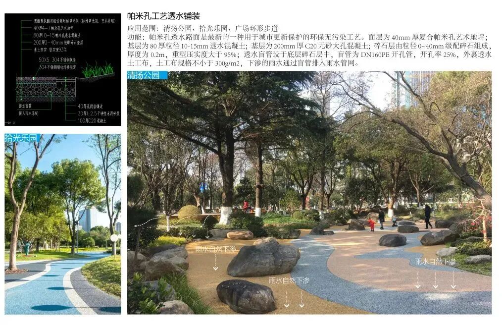

2、西北角拾光乐园活动场地较多,主要通过帕米孔透水工艺改造就地消纳雨水,丰富海绵设施类型。

△图8  下凹式绿地实景图
△图9  雨水湿塘实景图

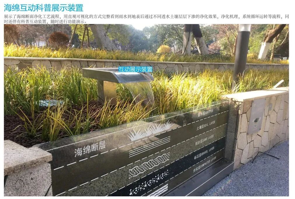

△图11  海绵互动科普展示装置

将儿童友好理念融入本次更新建设,从“1米高度看城市”的儿童视角落地实施,完善功能布局,优化公共空间设计,适应儿童身心发展,满足儿童服务和活动需求。清扬公园内的海绵断层净水工艺展示装置,通过玻璃面板表面标注的不同分层,直观的展示海绵城市构造;同时通过按动互动操作台的触摸按钮,可实现出水,从而直观看到雨水流过海绵断层,展示海绵城市中净化利用雨水的原理。全面打造儿童友好全域示范、全龄段友好活动场地,并按照0-18岁儿童各种户外需求对场地进行分龄、分区打造,做到有序、有爱、有温度,充分发挥太湖广场“城市客厅”功能。
