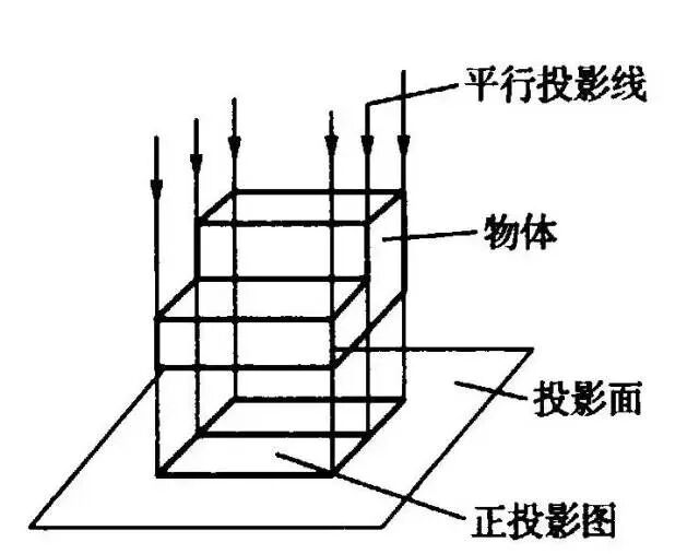

二、投影的种类

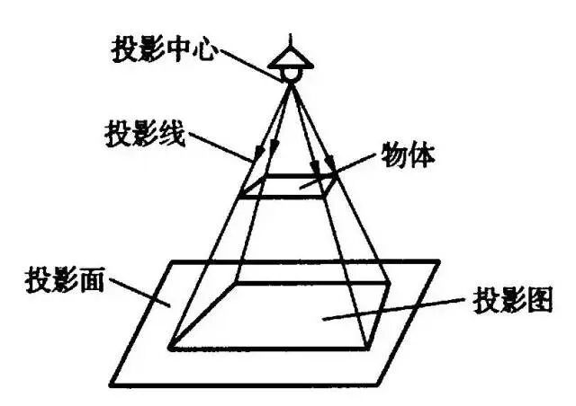

1、中心投影:投影线由一点放射出来投射到物体上,这种作图方法称为中心投影法。
2、平行投影:投影线呈相互平行状投射到物体上,称平行投影。
(1)正投影:使投影线垂直于投影面时,并且使物体的一个面也垂直于投影线。
(2)斜投影:当投影线倾斜于投影面时,所作出的投影。
中心投影图
正投影图

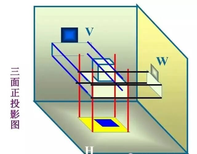

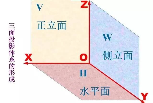

三、物体的三面正投影图
1、三面正投影体系的形成
(1)将物体放在三个相互垂直的投影面间;
(2)用三组垂直于投影面的投影线作投影;
(3)在三个投影面上得到三个正投影图。
2、三面正投影体系的展开
(1)正立投影面不动;
(2)水平投影面向下转动90°;
(3)侧立投影面向右后方转动90°。
3、三面投影图的特性
(1)不全面性
每个投影图只能反映物体两个方向的尺寸;立面图反映长度和高度;平面图反映长度和宽度;侧面图反映高度和宽度。
(2)“三等关系”
长对正:立面图与平面图的长度相等;
高平齐:立面图与侧面图的高度相等;
宽相等:平面图与侧面图的宽度相等。

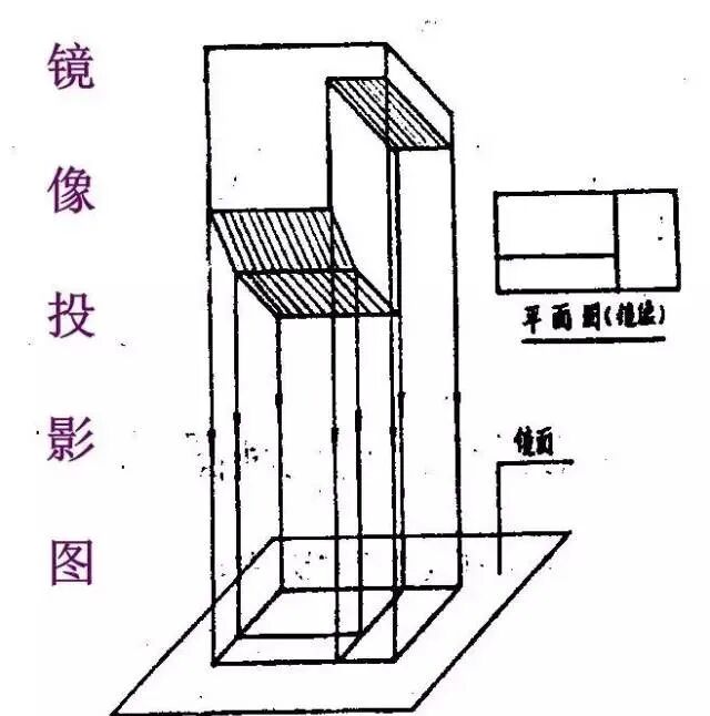

4、镜像投影图
当用正投影图不易表达物体形状时,可在物体下方放一个镜面,再用正投影法从上向下进行投影,在镜面中反射出的物体的图形就是镜像投影图。
镜像投影法一般应用在绘制各层结构顶板平面图。

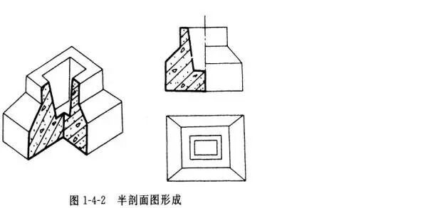

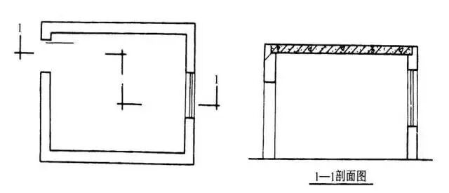

四、剖面图

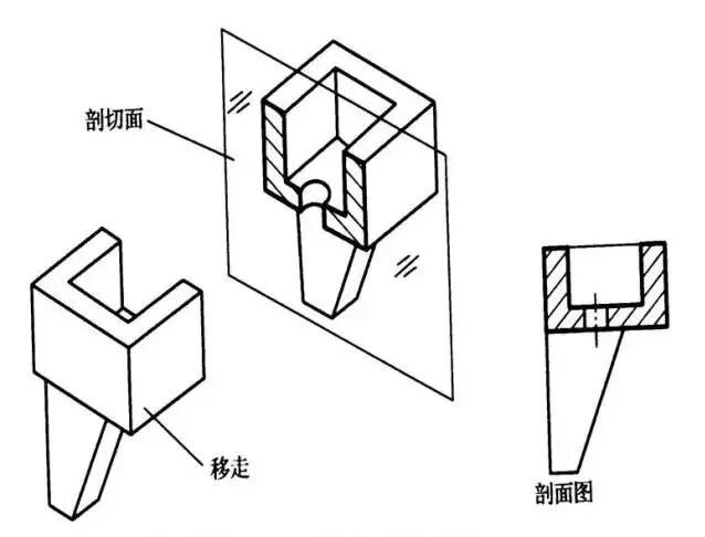

(一)剖面图的形成:用一个假想的平面把物体切开,移走一部分,作剩下这部分物体的正投影。
(二)剖面图的形式:
1、全剖面图
2、半剖面图
3、局部剖面图
4、阶梯剖面图

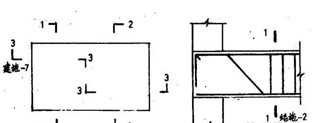

(三)剖面图的标注方式
1、剖切线:剖切位置、剖切方向、剖面编号。
2、剖面图编号
水池的剖面图
阶梯剖面图

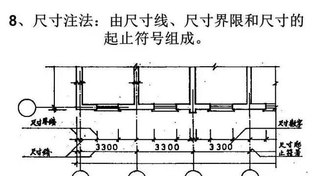

1、尺寸和单位:一般尺寸以毫米(mm)为单位。

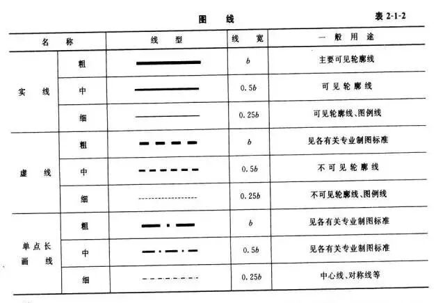

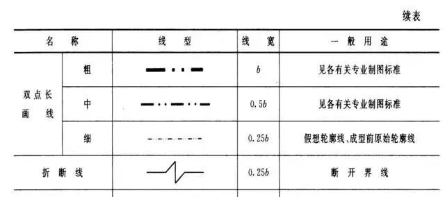

4、线型:实线、虚线、点划线、折断线、波浪线等。

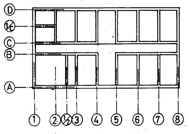

5、定位轴线:是确定建筑物结构或构件位置及其标志尺寸的线。
定位轴线

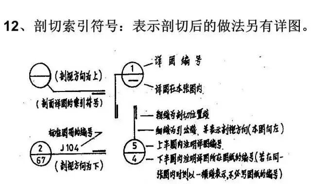

6、剖切符号:表示剖切的位置、剖视方向及剖面编号。

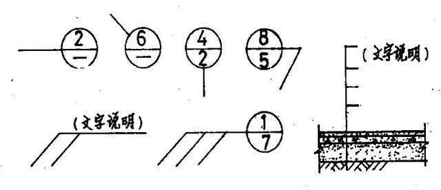

7、引出线:用细实线引出后注明各层材料做法。

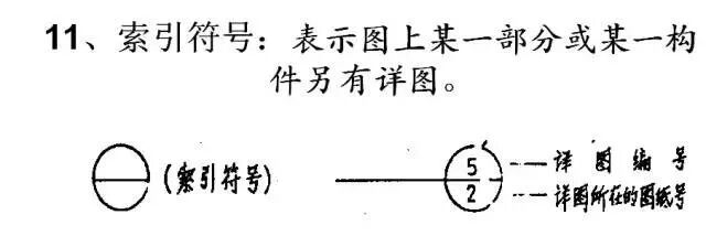

13、详图编号:表示局部详细做法图样的编号。

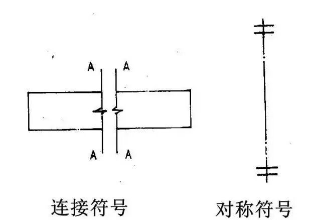

14、对称符号:表示此线两侧的形状做法完全一样但方向相反。
15、连接符号:以折断线表示两部分应该连接的部位。

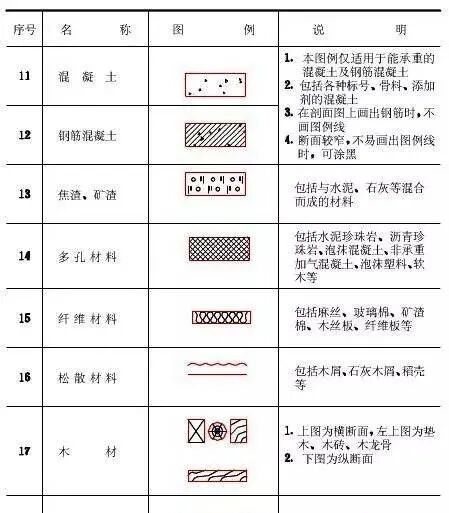

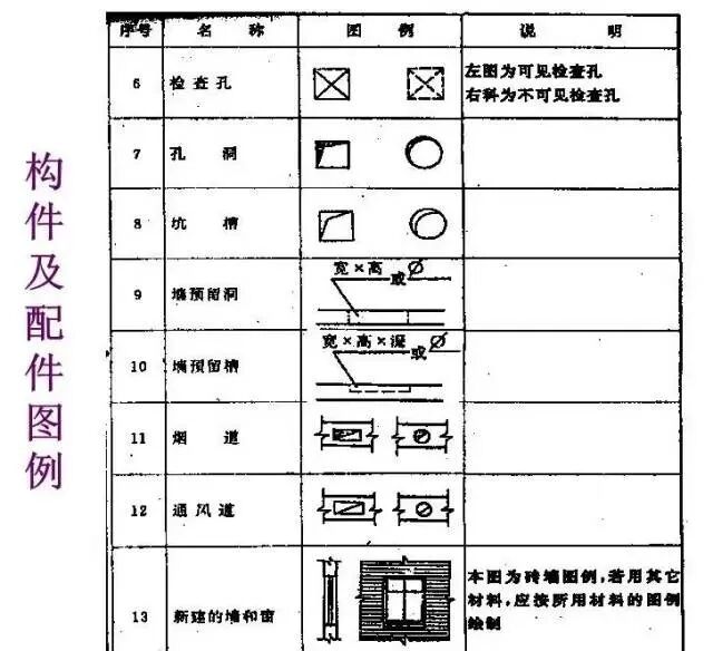

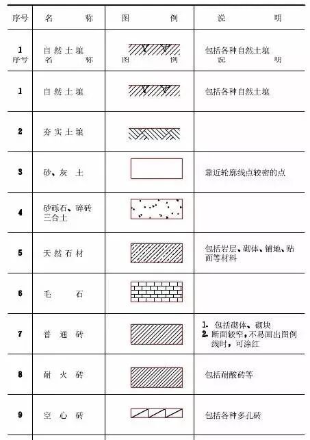

16、常用建筑材料图例(见下表)

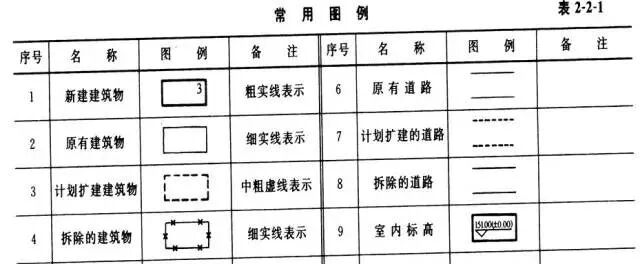

二、总图制图图例

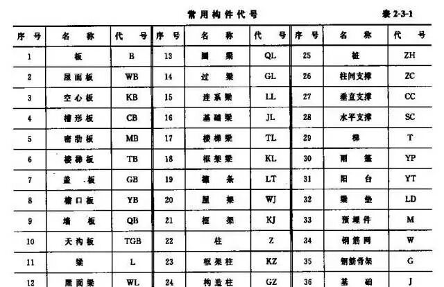

三、常用结构构件代号

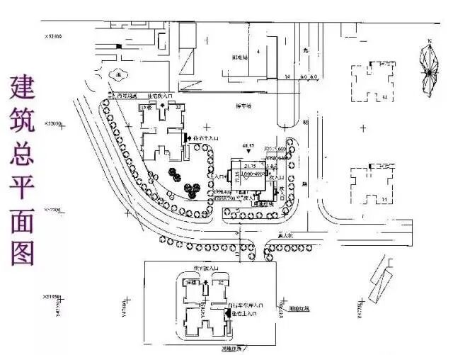

一、总平面图
(一)作用:用于建筑物的定位、定标高,施工放线,土方工程和施工现场布置。
(二)内容:
1、新建房屋的平面形状、尺寸,标高,层数、出入口。
2、用地范围,新建房屋和原有房屋、构筑物的间距。
3、新建房屋室内外地坪标高、道路的标高,土方填挖与地面坡度,雨水排除方向等。

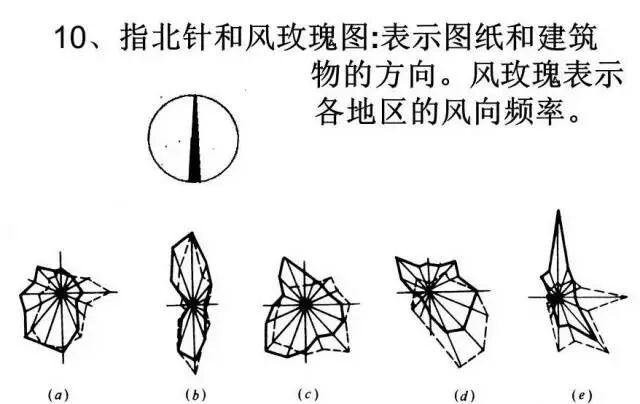

4、用指北针表示房屋的朝向。
5、有时还有水、暖、电的管线布置,道路庭园绿化的布置。

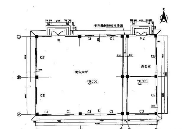

(一)平面图
1、作用:用于施工放线,主体结构施工,门窗安装、室内装饰及编制工程预算 。
2、基本内容
(1)建筑物的朝向,平面形状和房间布局;
(2)建筑物的平面尺寸和轴线间距:柱距、跨度。
(3)建筑物的结构形式为框架结构;
(4)主要建筑材料:钢筋混凝土柱,粘土空心砖墙。
(5)门窗的编号、尺寸见门窗表;
(6)变形缝的位置、作用;
(7)散水、台阶的尺寸。

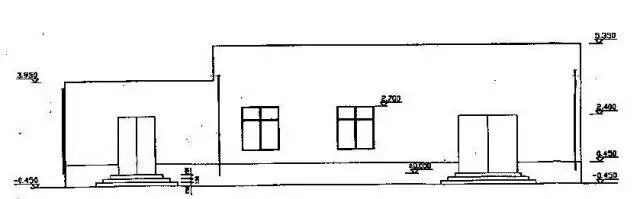

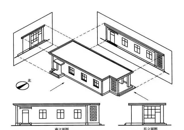

(二)立面图
1、作用:主要用于立面装饰。
2、基本内容
(1)建筑物的外形、高度、门窗、雨罩、台阶等的位置和形式 。
(2)建筑物的总高、层高、窗台高、窗高等尺寸。
(3)室外地坪、室内地面及门窗的标高。
(4)外墙面的装饰做法、勒脚的高度和做法。
(5)变形缝的位置和做法。
(6)雨水管的位置。
北立面面图

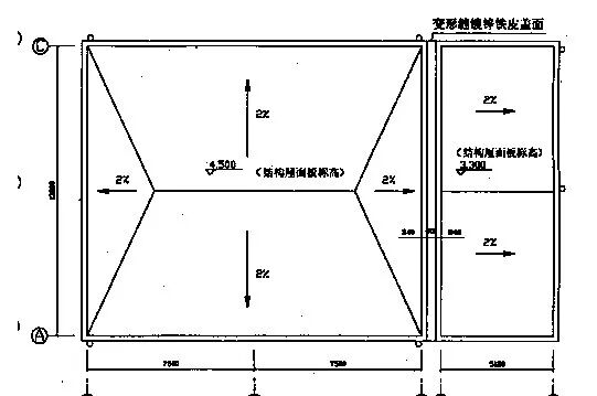

(三)屋顶平面图
1、作用:表明屋面排水情况和突出屋面构造的位置。
2、基本内容
(1)屋顶的形状和尺寸,屋檐的挑出尺寸、女儿墙的位置和厚度。突出屋面的楼梯间、水箱间、烟囱、通风道等;
(2)屋面排水情况,排水分区、排水方向、屋面坡度和雨水管等;
(3)屋顶、屋面有关详图的索引。
屋面平面图

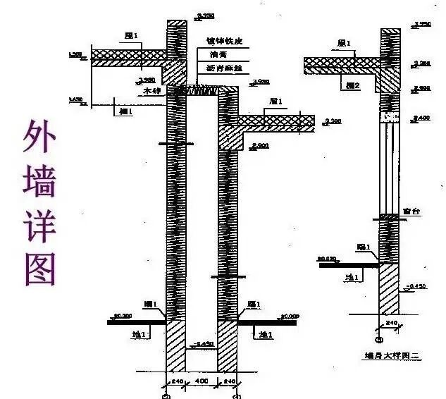

(四)外墙详图
1、作用:外墙详图是某处外墙的大样图,它表示了从室外地面到屋顶各部位的详细做法。外墙详图可以作为砌墙、室内外装修、门窗安装和编制施工预算的依据。
2、内容:
(1)墙与轴线的关系;墙的厚度,墙与轴线的关系;
(2)室内外地面处的节点:地面做法、散水、勒脚、墙身防潮层、踢脚和室内外窗台的做法 等;
(3)门窗的节点:窗台做法、门窗过梁等;
(4)屋顶檐口处的节点:屋顶板、梁与墙的连接,屋面做法、顶棚做法、挑檐或女儿墙的做法等。

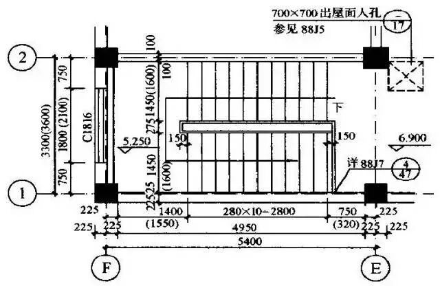

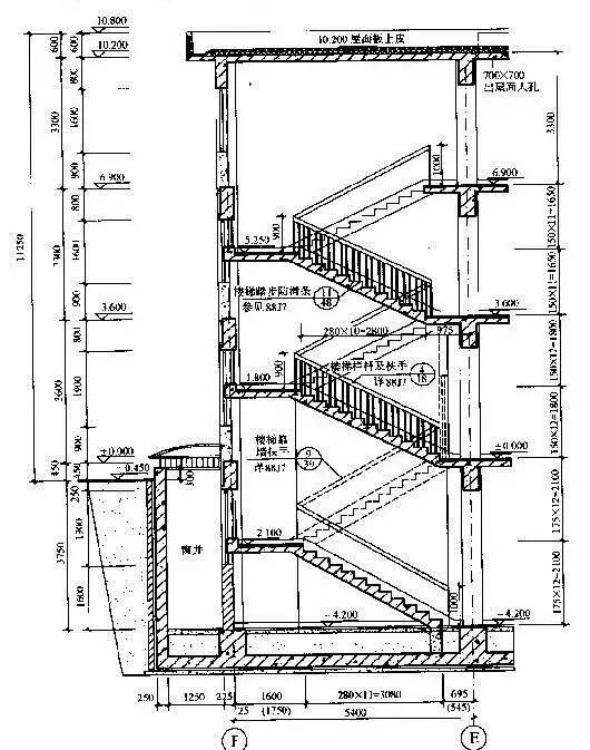

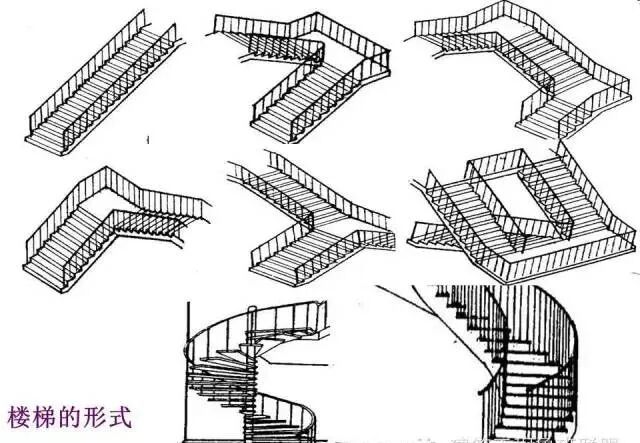

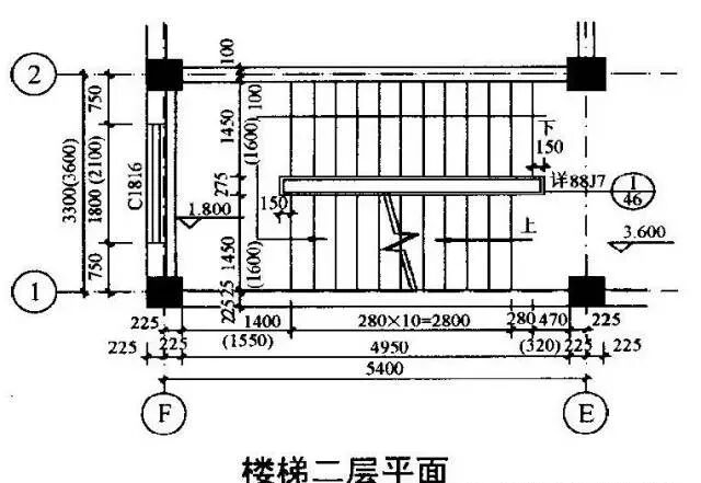

(五)楼梯详图
1、作用:表明楼梯形式、结构类型和平面、剖面尺寸以及详细做法。
2、内容:

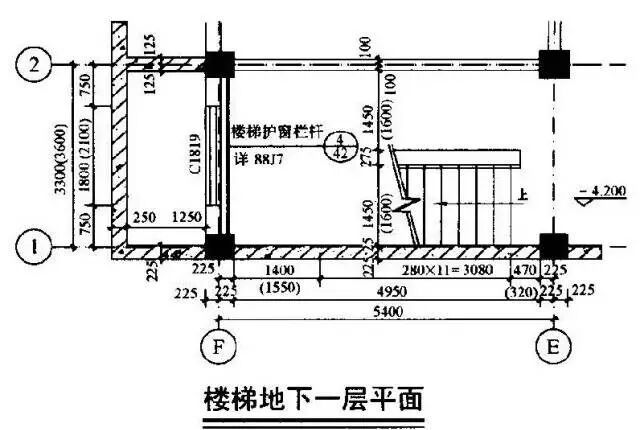

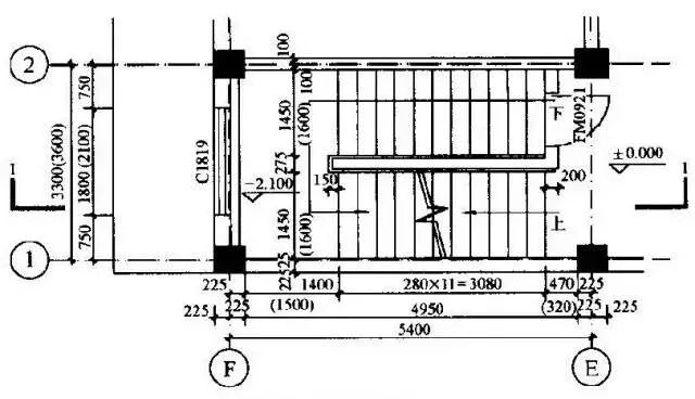

(1)楼梯平面图:楼梯间的轴线间距,楼梯段的步数和宽度,休息板的尺寸,门窗的位置和尺寸等。
(2)楼梯剖面图:每层楼的梯段数,每段的步数,各层和休息板的标高等。
(3)栏杆、扶手和踏步详图。
楼梯首层平面图
楼梯三层平面图

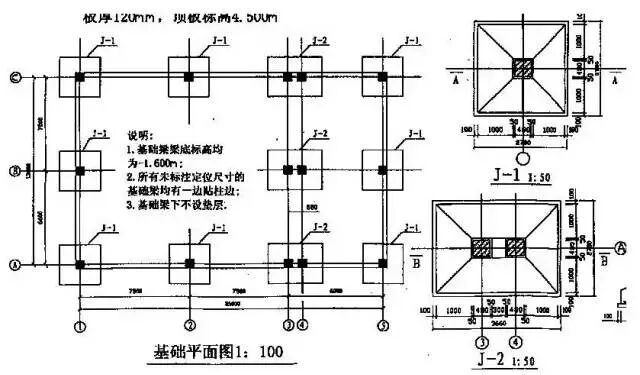

(一)基础平面图
1、作用:主要用来抄平、放线、挖槽、打垫层等。
2、基本内容
①轴线编号和轴线间距;
②基础的形状和尺寸;
③垫层的尺寸和厚度;
④基础的编号;

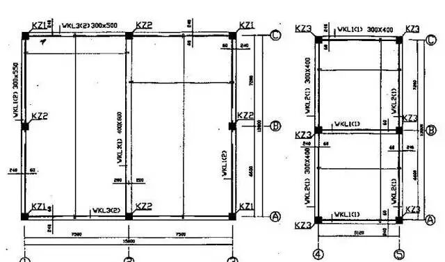

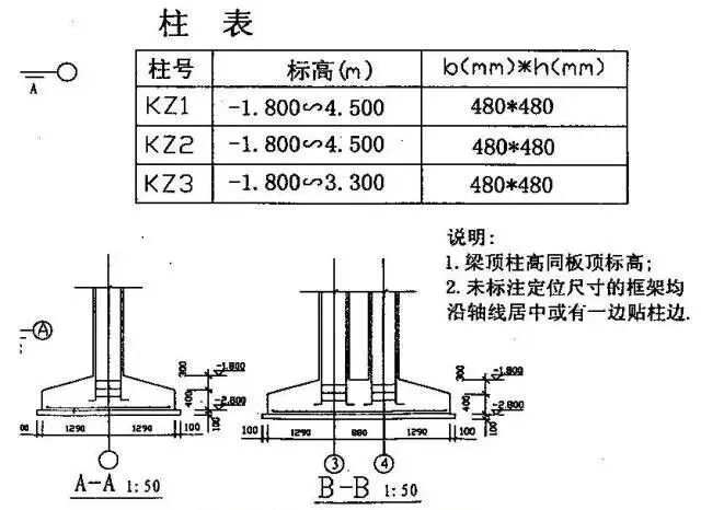

(三)框架柱详图
1、柱子的编号:KZ1、KZ2、KZ3。
2、柱子的截面尺寸:480×480。
3、柱子的高度和长度:1.8+4.5和1.8+3.3。
4、柱子的配筋:主筋和箍筋。

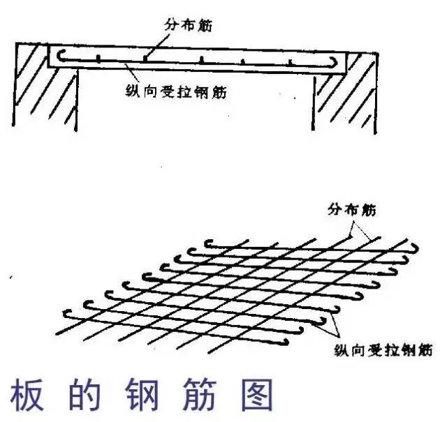

(四)现浇钢筋混凝土板配筋图
1、作用:用于支模板,绑钢筋,浇筑砼。
2、内容:
(1)现浇板配筋图:板的编号、长宽厚尺寸,钢筋的种类、规格、数量。
钢筋种类:主筋、分布筋、支座负筋。
钢筋数量:(轴线距离—墙厚)÷间距+1
钢筋规格:Φ14@150;Φ8@200

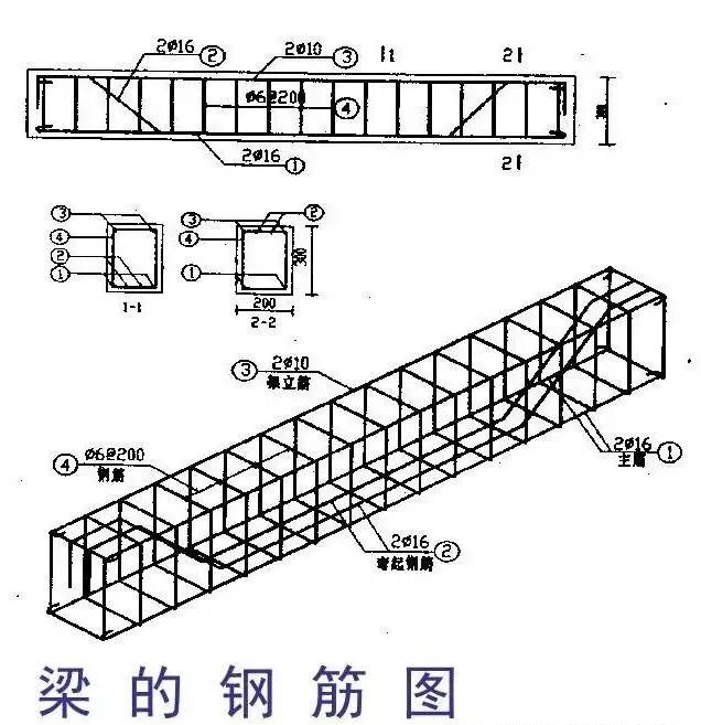

(2)现浇梁的配筋图:梁的断面尺寸、钢筋的种类、规格、数量。
钢筋种类:受力主筋、弯起筋、架立筋、箍筋。
(五)框架梁详图(平面整体表示法)
梁的编号  截面尺寸  根数
WKL1(1)   300×400    3
WKL1(2)   300×550    2
WKL2(1)   400×600    1
WKL2(2)   300×400    2
WKL3(2)   300×500    2
