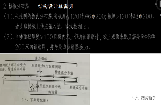

③最小直径的选择:对于普通楼面,顶筋最小直径8,底筋最小直径6的。上部钢筋在施工时容易受到人踩,故用大一点。底筋用6mm的,布筋细而密减小裂缝,也省钢筋(比如每米板厚计算要200,选8的直接就配251了,选6的只要217)。

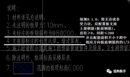

④钢筋间距:对于受力钢筋,按照【混规9.1.3】,最小间距100,一般最大间距200;非受力钢筋间距可以加大,但是一般也是取200(【混规9.1.7】可取至250)。常用间距100、150、200,其次是125、175,也可以用110、120、130、160等等。

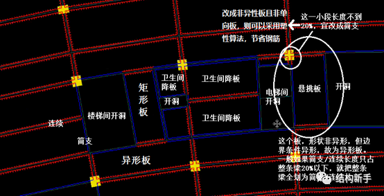

4.板的边界条件确定:固定端,简支端,自由端。

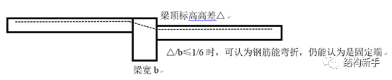

①固定端:相邻板块,且相邻板块标高相同;有相邻板块,但相邻板块的板顶标高不同,且高差小于支座宽度的1/6(或者高差小于20mm),两板块均按照固定端,钢筋弯折即可(此处负弯矩钢筋可以拉通,否则因高差过大,只能使负弯矩钢筋分别锚入梁内)。
②简支端:无相邻板块:楼梯间、开大洞、边界板;有相邻板块,但相邻板块的板顶标高不同(沉板降板),且高差大于支座宽度的1/6,两板块均按照简支端。注意:卫生间、厨房、阳台会降板,和建筑核对。
【剪力墙结构的楼板的边界条件】初始PKPM生成的边界条件与框架结构一样,当配筋率比较高时,可以把墙处的简支端(当墙处为简支端时)改为固定端,这是因为墙的刚度比较大,如果是连梁则不能改成固定端,连梁的刚度还是有限的。
5.板的计算类型及计算方法

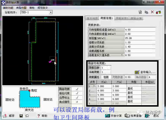

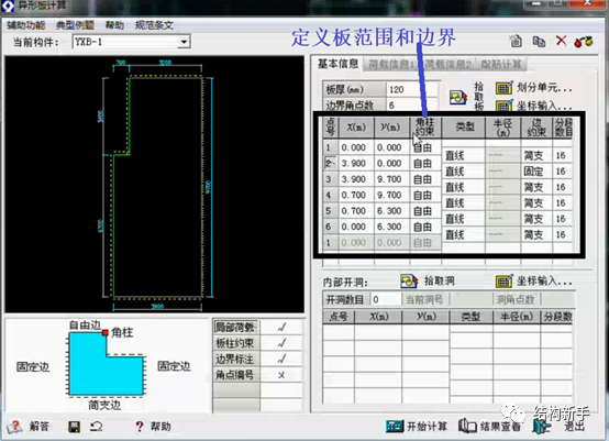

根据板的简支端和固定端以及板形状,将板可分为矩形板和异形板,例如弧形板为异形板。
①异形板的计算:不一定形状异形就是异形板,边界条件异形(一条梁一段简支一段连续)也算异形板。异形板和单向板只能用弹性算法;
②矩形板和双向板计算方法:矩形板和双向板可以用弹性、塑性算法。建议用弹性算法可以使楼板变形是弹性;而塑性算法考虑了结构的内力重分布,充分发挥了钢筋的强度,因此配筋结果(无论跨中和支座)会比按弹性计算的结果小,大部分设计院使用(还是比较安全的),塑性算法1.4是一个经验做法,可以省30%的钢筋,原理是将总的配筋算出来后,进行跨中和支座处的分配,1.4则为板支座钢筋是跨中钢筋的1.4倍,数值越大分配给支座负筋则越大,这与梁的弯矩调幅不同。
PKPM算的异形板配筋只能是弹性算法,计算结果是安全和富余的;也可以用理正进行校核。

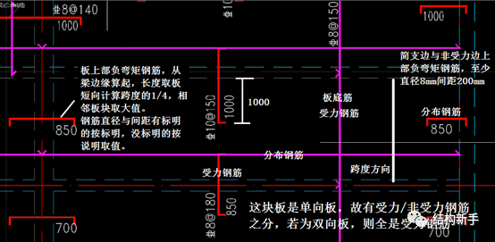

6.普通楼板的配筋:
板底部钢筋单层双向,板跨中的上部为纯素混凝土,此区域受压,故可不设钢筋。上部钢筋就是绕着板四周一圈,也就是负弯矩钢筋,而负筋长度取值:取板短向计算跨度的1/4,相邻板块取大值。负筋长度从梁边算起。计算跨度取值:短跨支座中心线间距离与1.1倍短跨净距的较小值,对于异形板,最好就取加权平均短向计算跨度,保守点就取较大的一侧宽度。两负筋端头净距离很近(300~500mm)的时候可以直接拉通。
①受力钢筋,按计算配置。包括双向板所有钢筋(除简支边)、单向板短边底筋
②简支边与非受力边钢筋,至少8@200,包括双向板简支边负筋(顶筋)、单向板简支边与非受力边(长边)负筋(顶筋);单位宽度内的配筋面积不宜小于跨中相应方向板底钢筋截面面积的1/3。与混凝土梁、混凝土墙整体浇筑单向板的非受力方向,钢筋截面面积尚不宜小于受力方向跨中板底钢筋截面面积的1/3
③分布钢筋,按构造或结构总说明配置,包括单向板长边底筋(非受力边)、悬挑板3层分别钢筋。单位宽度上的配筋不宜小于单位宽度上的受力钢筋的15%
④温度筋,一般只在屋面板中出现,为跨中上部顶筋,与周围的负筋搭接。

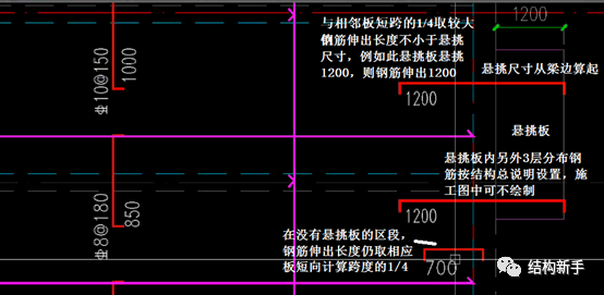

7.悬挑板、悬挑雨棚:在PKPM中建模,配筋自己手算。
①悬挑板板厚取悬挑长度的1/10,并且不能用小板厚挑大板厚,例如悬挑板厚120mm,那么挑悬挑板的板(悬挑板相邻板厚),其板厚要≥120mm;

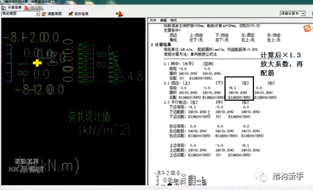

②悬挑板受力钢筋最小配筋率为0.2%,计算出的板顶负筋要乘1.3放大系数(悬挑梁也要);悬挑板非受力钢筋规范没说,执行结构设计总说明,下图中可取A6@200。
③钢筋伸出长度不小于悬挑尺寸,与相邻板短跨的1/4取较大值,此钢筋为受力筋,另外3层均为非受力钢筋。悬挑尺寸从梁边算起,极限做到1500mm,1500以上就做悬挑梁或钢结构雨棚

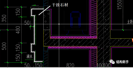

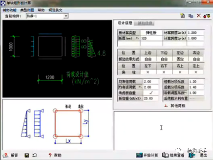

④悬挑板、悬挑雨棚的计算:要手算、理正悬挑板计算工具(例:)
(1)荷载计算:取1m板带
#1悬挑板自重(恒载):100mm厚的板,0.1*25*1=2.5kN/m,面层50mm,0.05*20*1=1 kN/m。共计3.5 kN/m
#2活荷载:人工检修,2 kN/m
#3悬挑板端部集中荷载(恒载):干挂石材:重度1.5 kN/m3,用多段线测量长度,总长为1.5m,故1.5*1.5*1=2.25 kN/m;上翻430mm,板厚100mm:全按混凝土计算,0.1*0.43*25=1.075。共计约3.3≈4kN
(2)弯矩标准值计算:净悬挑尺寸为0.82m
恒荷载:
4*0.82+0.5*3.5*0.822=4.45kN.m
活荷载:0.5*2*0.822=0.67kN.m
(3)基本组合,计算弯矩设计值
4.45*1.3+0.67*1.5=6.8kN.m
(4)配筋
As=6.8/(0.9fyh0)=6.8*106/(0.9*360*85)=247mm2
悬挑×1.2安全系数,247*1.2=296mm2
配C8@150,As=335 mm2
(5)也可以用理正算

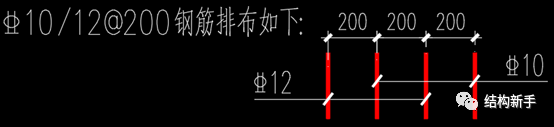

9.地下室顶板
当地下室顶板作为上部结构嵌 固端,板厚最小180mm ,最小配筋率0.25% ,双层双向。先按最小配筋率配置上下通长钢筋,计算配筋再附加,附加钢筋要为通长钢筋间距的整数倍,方便施工。例:板厚180mm ,单层单向最小配筋量每延米450mm 2 ,可以配置 C 12@200 , As=565mm 2 ,有点浪费, C 10@200 , As=392mm 2 有点不够。可以采用
C 10/12@200 , As=565/2+392/2= 478.5mm 2

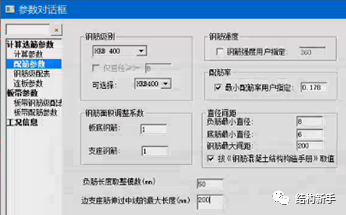

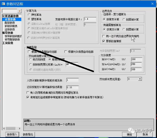

10. PKPM参数设置
①计算参数:
挠度、裂缝:和梁一样,不选按裂缝选筋;现在的规范只有梁和单向板的挠度计算公式,所有的规范规定都没有双向板直接计算挠度的公式,选短向刚度就行,双向板挠度不用管他。双向板挠度,通过概念设计控制配筋率来达到控制挠度的目的。
厚板铰接薄板:两板之间厚度差别较大(25%),两板交界处,薄板处可为固定端、厚板处为简支端。例125与100mm
②配筋参数
钢筋面积调整系数:不调整
边支座筋伸过中线的最大长度:取梁宽的一半

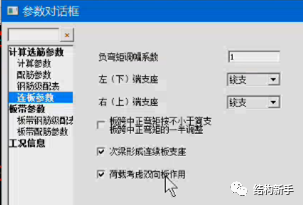

③连板参数
不调幅,次梁形成连续板支座,荷载考虑双向板作用

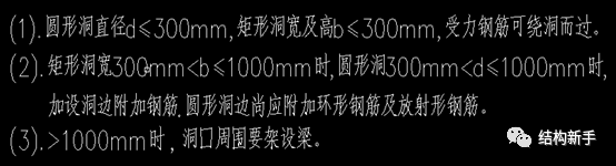

12.板开洞的处理

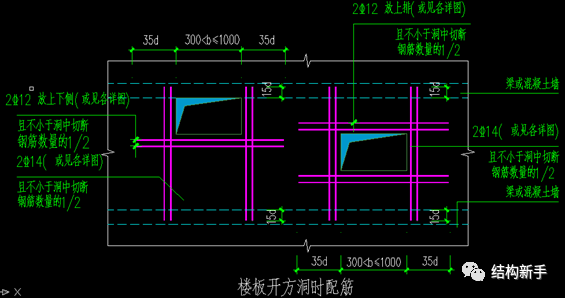

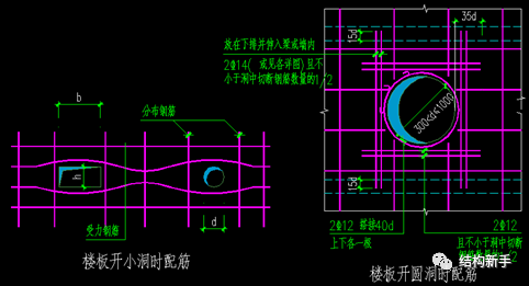

当300mm≤楼板洞口≤1000mm(有些设计院800mm),则需要在两侧附加钢筋,给出大样。
当楼板洞口≥1000mm(有些设计院800mm),则需要在两侧附加钢筋,并布置箍筋,也就相当于藏在楼板中的暗梁,暗梁需要建在模型中。或者布置边梁,边梁需要建在模型中,边梁截面一般也就150×300mm、200×400mm。

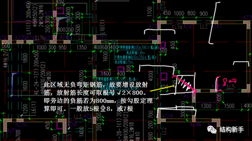

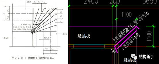

13.放射筋

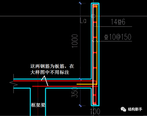

对于悬挑板配置多一些并锚入墙/梁内La,8C10、7 C12、5 C12,因为悬挑板上部钢筋是负弯矩钢筋,是起受力作用的,阳角处没法悬挑布置负弯矩钢筋,故配多一些,下铁按构造布置,7A8即可(不过这个可以不用写,一般说明都会有分布筋的做法)。
对于板内阳角,主要用于防裂,故可以少一些,5C8、7C8

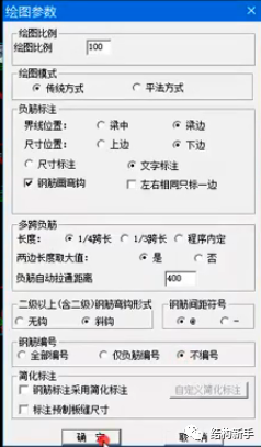

15. PKPM导出施工图
