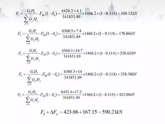

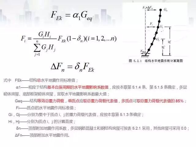

底部剪力法求水平地震作用
高度不超过40m,以剪切变形为主且质量和刚度沿高度分布比较均匀的结构,以及近似于单质点体系的结构,可采用底部剪力法等简化方法。
采用底部剪力法,结构的水平地震作用标准值,应按下列公式确定:

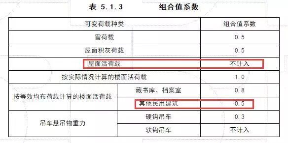

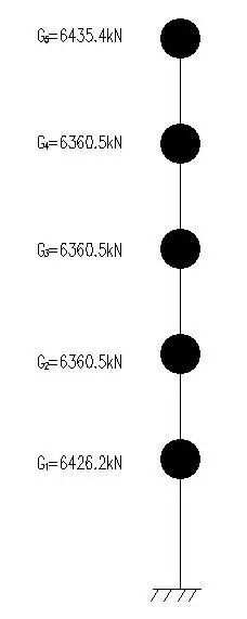

重力荷载代表值
计算地震作用时,重力荷载代表值应取恒荷载标准值和可变荷载组合值之和。可变荷载组合值按下表查用。其中,不计入屋面活荷载,按等效均布荷载计算的楼面活荷载组合系数,其他民用建筑取0.5。

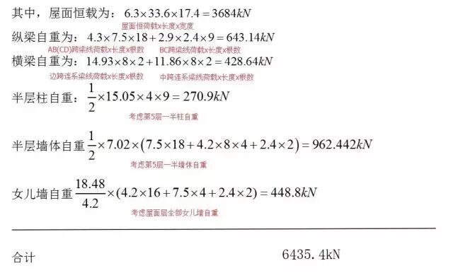

【示例】
顶层重力荷载代表值包括
屋面恒载+纵横梁自重+半层柱自重+半层墙体自重+女儿墙自重
【TIPS】不计入屋面活荷载。
其他层楼层重力荷载代表值:
楼面恒载+50%楼面均布活载+纵横梁自重+楼面上下各半层柱自重+上下各半层墙体自重
【TIPS】(1)楼层活荷载组合系数取0.5。
(2)底层墙高与柱高与其他层不一致,应区别计算。
各楼层重力荷载代表值如下图:

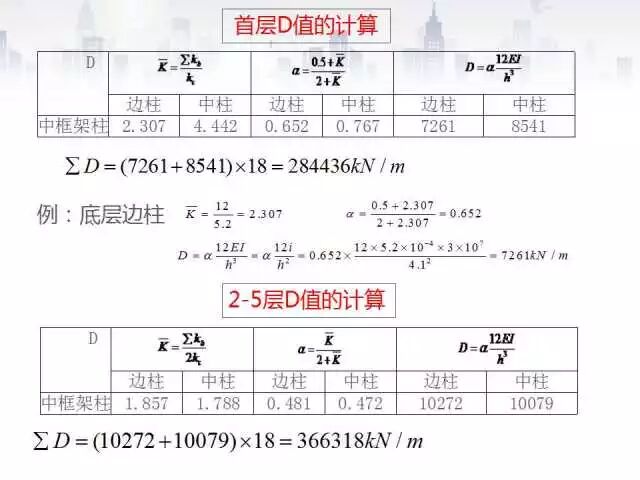

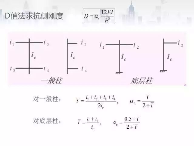

D值法求柱的抗侧刚度

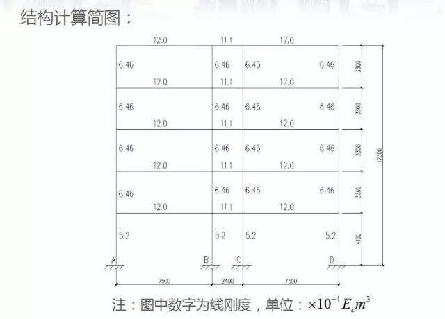

【示例】已求得的梁柱线刚度如下图
4

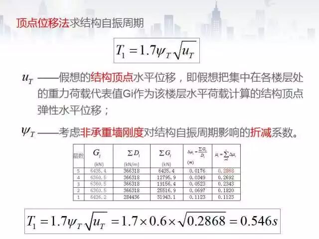

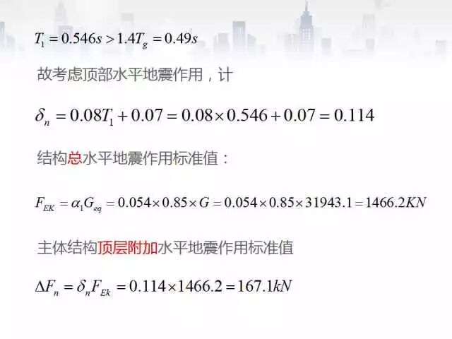

自振周期的计算
对于质量和刚度沿高度分布比较均匀的框架结构,可采用顶点位移法计算其自振周期,并充分考虑填充墙对结构自振周期的影响,其基本自振周期可按下式计算:

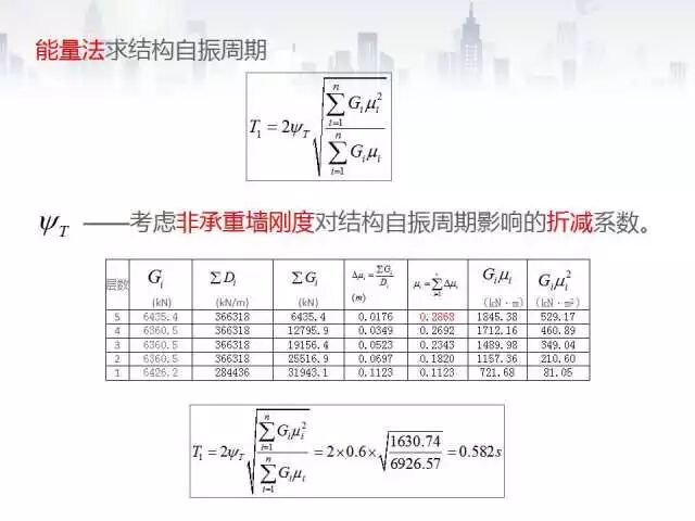

也可采用能量法计算结构自振周期,如下所示
5

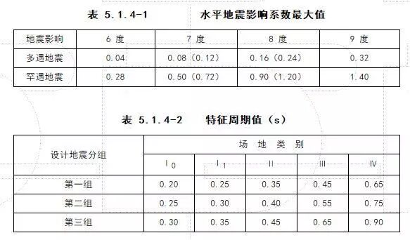

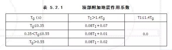

地震影响系数
查《抗规》可知,多遇地震,设防烈度7度,设计地震加速为0.10g时,αmax=0.08;
Ⅱ类场地,设计地震,分组为第一组,特征周期Tg=0.35.T=0.546s >Tg,故
6

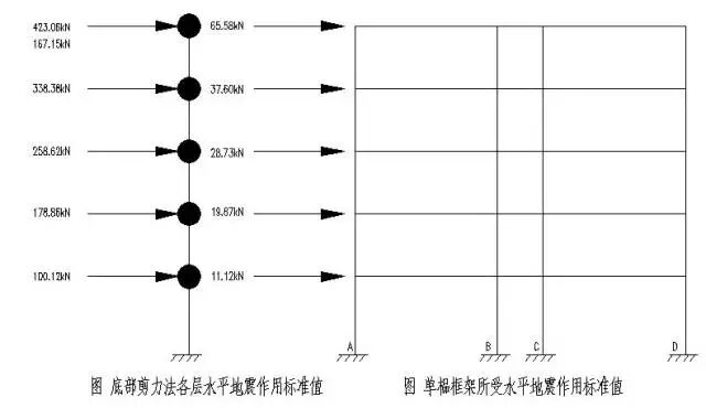

各节点水平地震作用标准值
来源网络,如有侵权请联系删除
