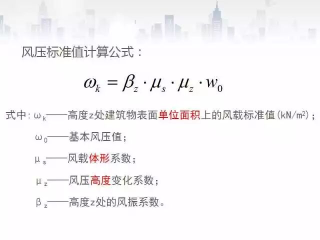

风对建筑结构的作用特点
风对建筑结构的作用具有以下特点:
(1)风力作用与建筑物的外形有关,圆形与正多边形受到风力较小,对抗风有利;用风荷载体型系数μs来反映不同建筑外形受风力的大小;
(2)风力作用与建筑物所处环境位置有关,用风压高度变化系数μz来反映不同地面粗糙度、不同建筑物高度的建筑受风力的大小;
(3)风力作用具有静力作用与动力作用两重性质,一方面使建筑物受到一个基本上比较稳定的风压力,另一方面又使建筑物产生风振,用βz来表示高度z处的风振对建筑物的影响。
风荷载标准值计算公式

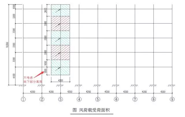

受风面积A
下图为本案例结构正立面图,图示阴影部分为各层节点的受风面积。
【TIPS】受风面积应取计算节点上下各一半楼层高度,顶层受风面积应考虑女儿墙高度,底层不考虑地下部分高度。
故屋面层的受风面积A5=4.2X(1+3.3/2)=11.13m2
1层的受风面积A1=4.2X(3.6/2+3.3/2)=14.49m2

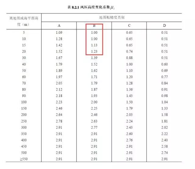

风压高度变化系数μz

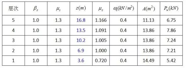

风压高度变化系数应由地面粗糙度和计算点离地面高度查表可得,本案例按地面粗糙度为B类考虑,计算高度z为框架节点至室外地面的高度。如1层,z=3.6m,其他层依次叠加层高3.3m。
按地面粗糙度B类查表内插求值得,
当z=3.6m,μz=(3.6/5)x1=0.72
当z=16.8m,μz=1.13+(16.8-15)x(1.23-1.13)/(20-15)=1.166
以此类推。
风振系数βz
因结构高度H=17.3m<30m,可取βz=1.0。
计算结果如下表所示

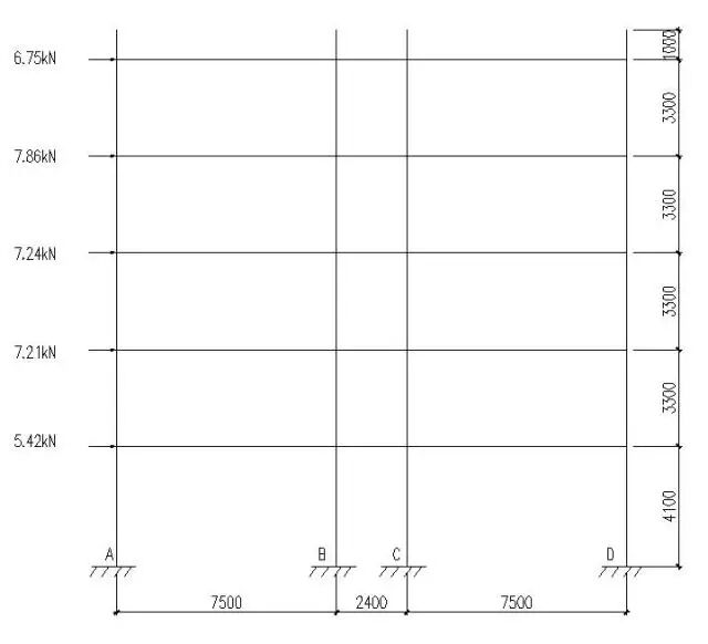

结构计算简图
绘制结构计算简图如下图所示:
图 风荷载作用下结构计算简图
