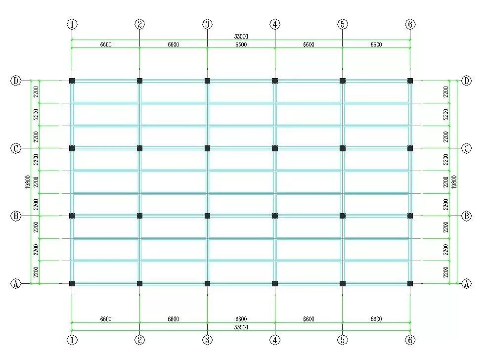

【框架设计手算实例】系列以高校宿舍楼为例,可采用双向板设计,但实际工程中,单向板肋梁楼盖的应用也较为普遍,本节以另一工程为例,讲解单向板配筋计算,其结构平面布置图如下:
设计资料
(1)楼面做法
10厚水磨石面层,20厚水泥砂浆找平层,现浇钢筋混凝土楼板,10厚抹灰层;
(2)楼面均布可变荷载标准值:2.5kN/m2;
(3)材料:混凝土强度等级C30,梁板钢筋HRB400
梁板尺寸估算
(1)单向板跨厚比要求:
                        h≥短边/30
【示例】如图所示,板长边/短边=6.6/2.2=3,可按单向板设计。
按跨厚比要求,板厚h≥2200/30=73mm,考虑楼板内布置电线管等需求,取板厚为100mm。

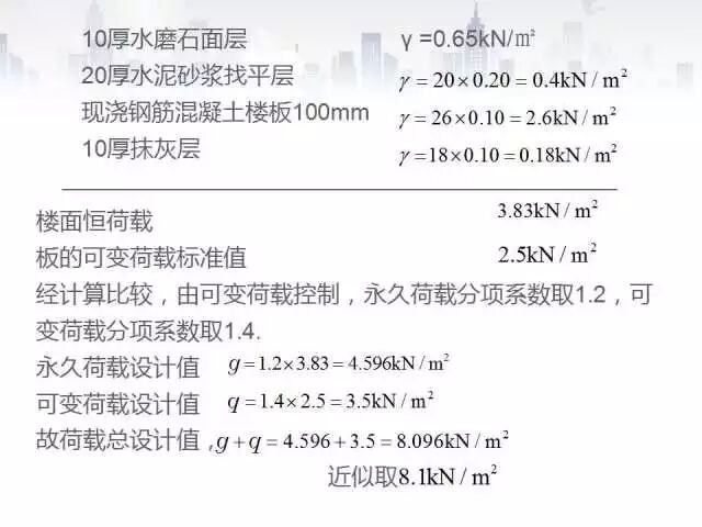

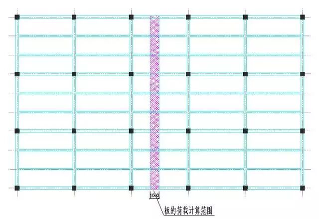

板荷载计算
对于单向板,可取1m宽度的板带作为其计算单元,如图所示,
4
板计算简图
按塑性内力重分布设计

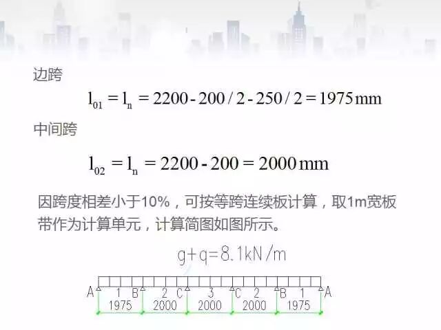

(1)计算跨数
当跨数超过5跨的连续梁、板,当各跨荷载相同,且跨度相差不超过10%时,可按五跨的等跨连续梁、板计算。
(2)计算跨度
板两端与梁整体连接时,板计算跨度取净跨ln,不考虑边跨纵向主梁沿轴线偏心,则板的计算跨度为
5

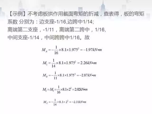

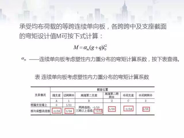

板弯矩设计值
6

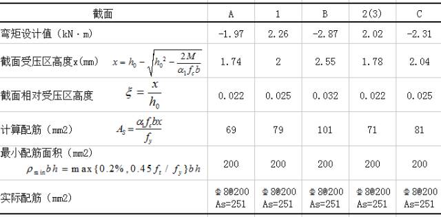

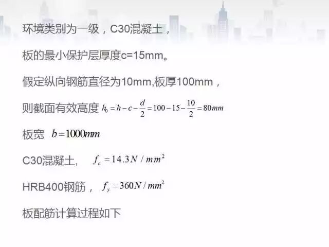

板配筋计算
7

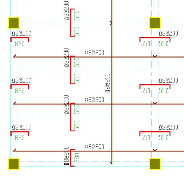

板施工图绘制
板配筋采用分离式,板面钢筋从支座边缘伸出长度a=ln/4=2000/4=500mm。
PKPM板施工图绘制如下:
【TIPS】PKPM板施工图负筋位置有两种表达方式,从梁中计算或从梁边计算,PKPM算跨度时是按轴线间距计算的,图中所示负筋长度示意如下:
中跨负筋图示长度
中跨负筋所示长度为从计算位置伸出的长度
若从梁边计算,则中跨负筋从梁边伸出长度应为:短跨方向计算长度L0(PKPM里取的轴线长度)/4,取10整数。
若从梁中计算,则中跨负筋长度应加上梁宽的1/2.
边跨负筋图示长度
边跨所示长度为负筋总长度:短跨方向计算长度L0(PKPM里取的轴线长度)/4+梁宽-30(或20)(梁保护层厚度),取10整数。

    注意荷载计算时分项系数有变化哟
