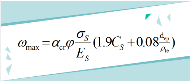

1、裂缝计算应满足《混规》7.1.2中规定
αcr——构件受力特征系数;钢筋混凝土偏心受压构件为1.9;
ψ——裂缝间纵向受拉钢筋应变不均匀系数;
σs——按荷载准永久组合计算的钢筋混凝土构件纵向受拉钢筋的应力;
Es——钢筋弹性模量;
cs——最外层纵向受拉钢筋外边缘至受拉区底边的距离(mm):当 cs<20 时,取 cs=20;当 cs>65 时,取 cs=65;
deq——受拉区纵向钢筋的等效直径(mm);
ρte——按有效受拉混凝土截面面积计算的纵向受拉钢筋配筋率。

3、在本实例中以X方向板带跨中裂缝为例进行具体讲解:
 ①、σsq = Mq / (0.87 × ho × As)
       = 3.35×10^6/(0.87×81×251) = 189.25N/mm?
 ②、Ate=0.5×b×h=0.5×1000×100= 50000mm?
  ρte = As / Ate= 251/ 50000=0.005
 当 ρte <0.01 时,取ρte = 0.01
 ③、所以裂缝间纵向受拉钢筋应变不均匀系数 ψ
ψ= 1.1 - 0.65× ftk / (ρte× σsq)
  = 1.1 - 0.65×2.01/( 0.01× 189.25)
  =0.411
④、受拉区纵向钢筋的等效直径deq为8mm
⑤、最外层纵向受拉钢筋外边缘至受拉区底边的距离cs为20mm
⑥、构件受力特征系数为αcr为1.9
根据《混规》3.4.5中规定:
当裂缝控制等级为一级时,裂缝限制宽度为0.3(0.4)mm;
当裂缝控制等级为二、三级时,裂缝限制宽度为0.2mm。
⑦、因此可以求出裂缝宽度:
ωmax=αcr×ψ×σsq/Es×(1.9c+0.08×deq/ρte)  =1.9×0.411×189.25/200000×(1.9×20+0.08×8.00/0.01)
   =0.075mm<0.3mm,满足规范要求!
