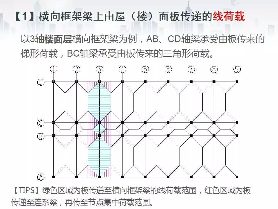

本案例中,板长边与短边之比为7.5/4.2=1.78<2,根据《混凝土结构设计规范》(GB 50010-2010)中9.1.1规定,应按双向板计算。
9.1.1 混凝土板应按下列原则进行计算:
1 两对边支承的板应按单向板计算;
2 四边支承的板应按下列规定计算:
1)当长边与短边长度之比小于或等于 2.0 时,应按双向板计算;
2)当长边与短边长度之比大于 2.0,但小于 3.0 时,宜按双向板计算;当按沿短边方向受力的单向板计算时,应沿长边方向布置足够数量的构造钢筋;
3)当长边与短边长度之比大于或等于 3.0 时,可按沿短边方向受力的单向板计算。

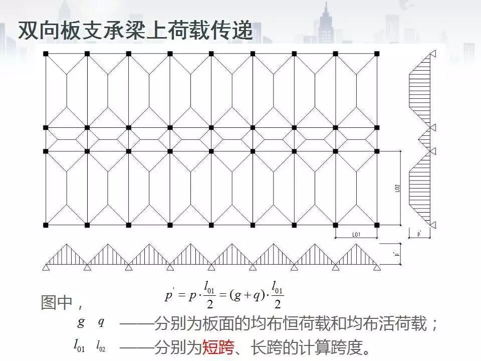

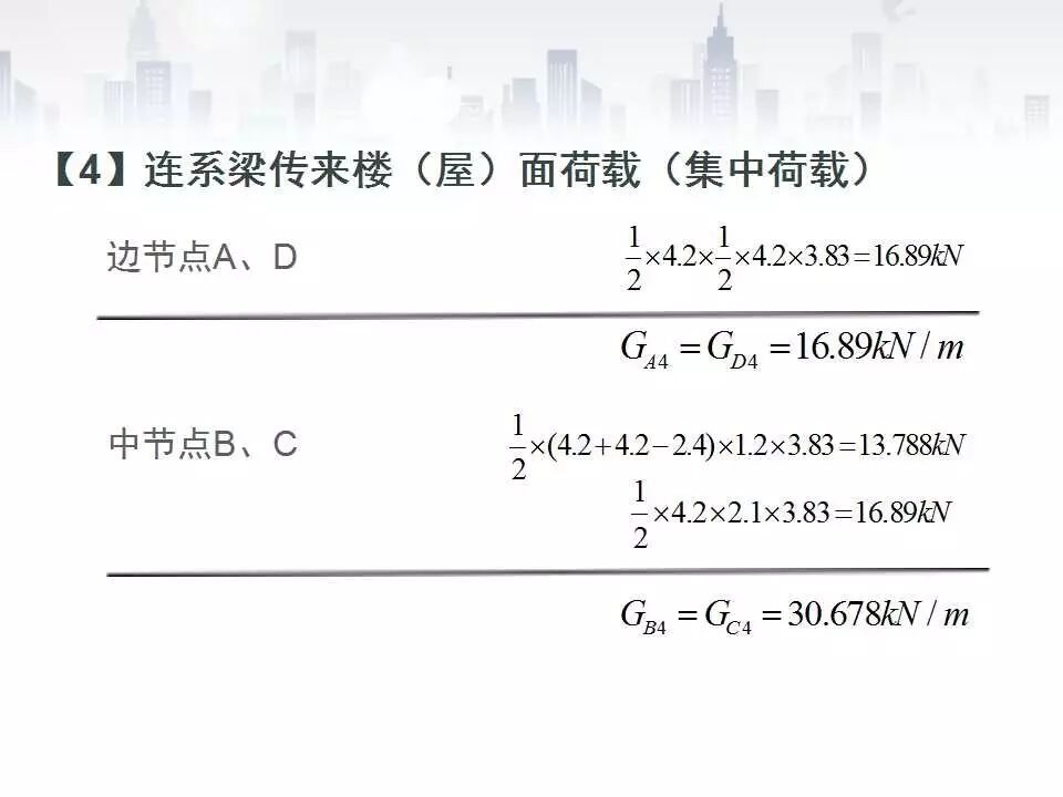

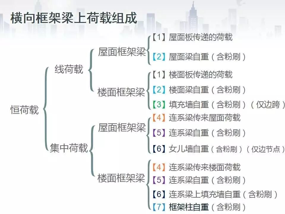

双向板承受竖向荷载时,相邻支承梁总是按45°线来划分负荷范围的,故沿短边方向的支承梁承受板传来的三角形分布荷载,沿长边方向的支承梁承受板面传来的梯形分布荷载,如下图所示。
