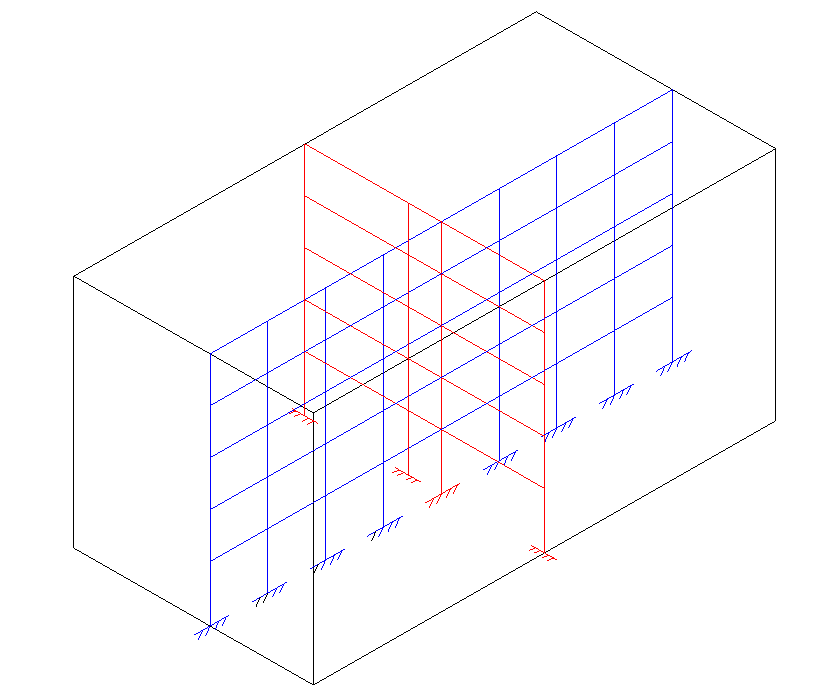

框架结构是一空间受力体系,初步设计阶段,框架结构空间体系可简化为平面结构分析,取出中间有代表性的一榀横向框架作为计算单元。具体简化过程如下:
计算单元
忽略结构纵向和横向之间的空间联系,忽略各构件的抗扭作用,将横向框架和纵向框架分别按平面框架进行分析计算。通常,横向框架间距、荷载和构件尺寸都相同,故取出中间有代表性的一榀横向框架作为计算单元。
节点
现浇框架中,梁柱节点简化为刚接节点。

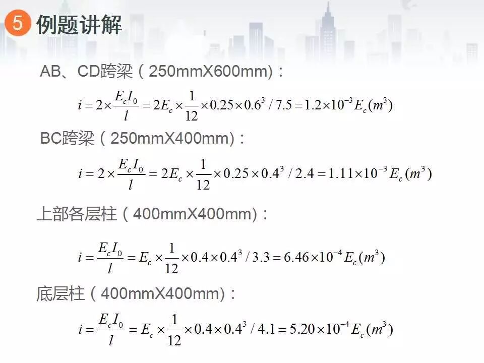

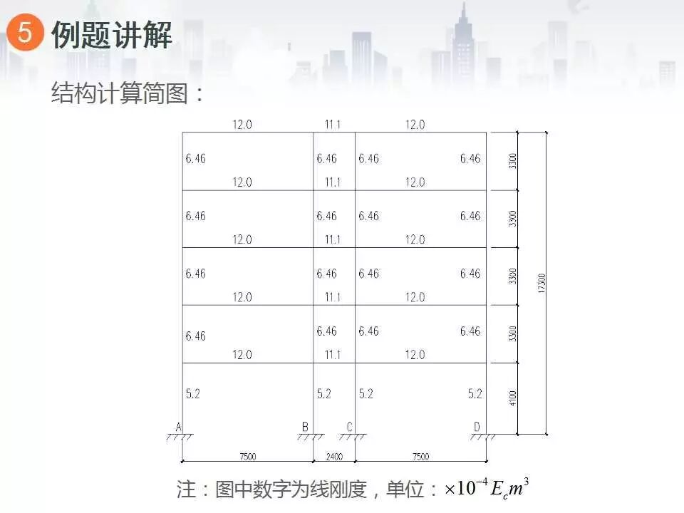

计算跨度与层高
梁的跨度可取柱轴线之间的距离;
框架层高可取相应建筑层高,底层层高应从基础顶面算起,确定基础顶面离室内地面500mm,由此得出底层层高为3.6+0.5=4.1m。
4
梁柱构件的线刚度
在求梁截面惯性矩时考虑现浇楼板的作用,中框架取I=2Io,边框架取I=1.5Io          (Io为不考虑楼板翼缘作用的梁截面惯性矩)
