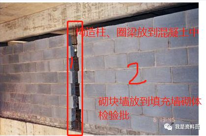

很多新人区别不了加气块墙有构造柱圈梁是用填充墙砌体检验批还是配筋砌体检验批,这里说下我的做法。
我一般把填充墙、构造柱圈梁分解掉,放到不同的子分部中,填充墙放到填充墙分部,构造柱圈梁放到混凝土中。
至于配筋砌体,一般不用,如果非要用的话,用在砖混结构,砖墙承重的时候,可能考虑用。
砖砌体材料:烧结普通砖、烧结多孔砖、混凝土多孔砖、混凝土实心砖、蒸压灰砂砖、蒸压粉煤灰砖等砌体工程
填充墙砌体材料:烧结空心砖、蒸压加气混凝土砌块、轻骨料混凝土小型空心砌块等填充墙砌体工程

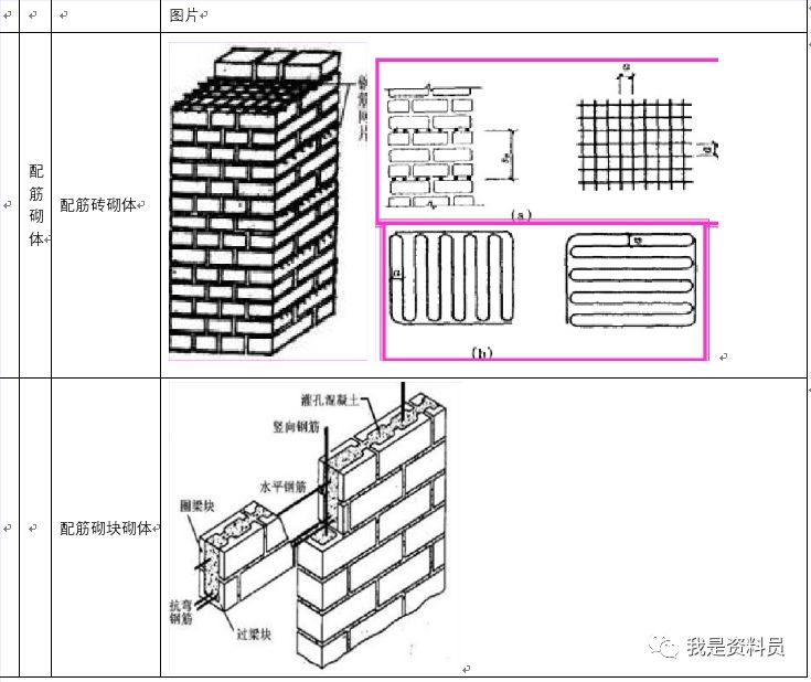

   配筋砌体的话,直接上图
砖混结构
10.12 万条内容 · 458 人订阅
砌体结构工程施工质量验收规范-配筋砌体工程
一 . 一般规定  1 配筋砌体工程除应满足本章要求和规定外,尚应符合本规范第5章及第6章的要求和规定。 2 施工配筋小砌块砌体剪力墙,应采用专用的小砌块砌筑砂浆砌筑,专用小砌块灌孔混凝土浇筑芯柱。 3 设置在灰缝内的钢筋,应居中置于灰缝内,水平灰缝厚度应大于钢筋直径4mm以上。 二 . 主控项目  1 钢筋的品种、规格、数量和设置部位应符合设计要求。
