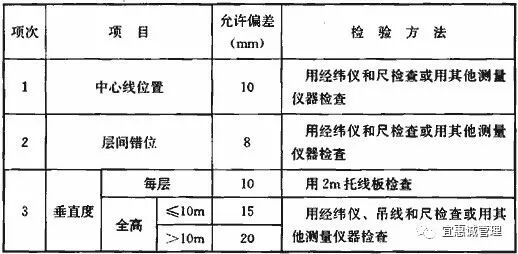

1 构造柱一般尺寸允许偏差及检验方法应符合表1的规定。
表1 构造柱一般尺寸允许偏差及检验方法
       抽检数量:每检验批抽查不应少于5处。

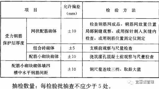

4 钢筋安装位置的允许偏差及检验方法应符合表4的规定。
表4钢筋安装位置的允许偏差及检验方法
