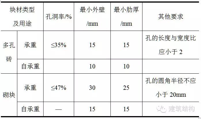

1 块体折压比、块材的孔洞率及壁肋厚度
建议11砌体规范采用表1和表2的块体折压比、块材的孔洞率及壁肋厚度规定。
承重砖的折压比 表1
非烧结块材的孔洞率、壁肋厚度要求 表2
图片注:1)用于承重的混凝土多孔砖的孔洞应垂直于铺浆面,当孔的长度与宽度比大于2时,外壁的厚度不应小于18mm;当孔的长度与宽度比小于2时,外壁的厚度不应小于15mm。2)用于承重的多孔砖和砌块,其长度方向中部不得设孔,中肋厚度不宜小于20mm。

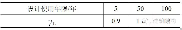

2 准确定义γL
按荷载规范的规定,楼面和屋面活荷载考虑设计使用年限的调整系数γL应为可变荷载考虑结构设计使用年限的调整系数,应按下列规定取值:
(1)楼面和屋面活荷载按表3采用。
楼面和屋面活荷载考虑设计使用年限的调整系数γL 表3
图片注:1)当设计使用年限不是表中所示数值时,γL可按线性内插确定;2)对于荷载标准值可控制的活荷载,取γL=1.0。
(2)雪荷载和风荷载应取重现期为设计使用年限,按荷载规范规定确定基本雪压和基本风压,或按其他相关规范的规定采用。
(3)对于温度作用,由于还没有太多的设计经验暂不考虑γL;对于楼面均布活荷载中的书库、储藏室、机房、停车库以及工业楼面的均布活荷载,由于其不会随时间明显变化,属荷载标准值可控制的活荷载,取γL=1.0。

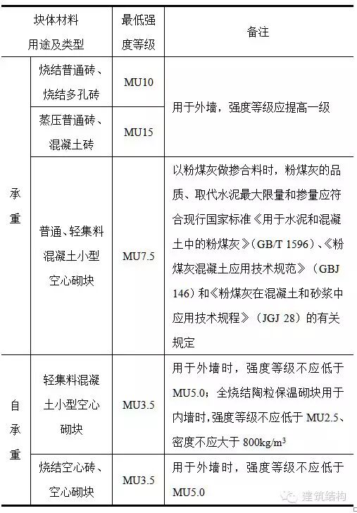

(1)应研究处于环境类别1的砌体,以制定其块体材料最低强度等级的规定。11砌体规范并未对处于环境类别1的砌体块体材料的最低强度等级作出规定,不利于设计。应符合表4的要求。
处于环境类别1的砌体块体材料的最低强度等级 表4
(2)如何确定钢筋砂浆面层组合砌体构件的钢筋保护层厚度。
11砌体规范的表4.3.3是由环境类别和混凝土强度等级来确定钢筋的最小保护层厚度的,而对于钢筋砂浆面层组合砌体构件,则根据表4.3.3无法选择钢筋的最小保护层厚度。为此建议钢筋砂浆面层组合砌体构件的钢筋保护层厚度可近似按M7.5~M15对应C20、M20对应C25,取表4.3.3中根据混凝土强度等级规定的保护层厚度数值增加5~10mm即可。

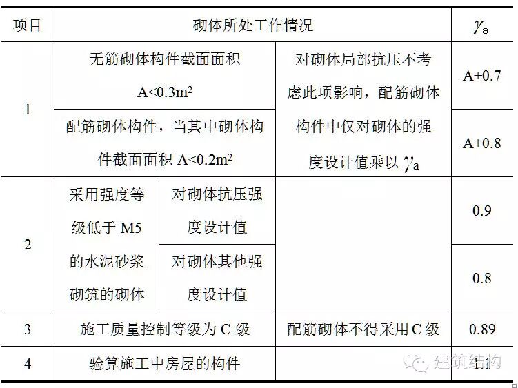

4 局部受压计算中砌体抗压强度的取值
(1)验算局部受压时可不考虑强度调整系数,意味着在表5中的第1~4项的影响下均不考虑γa的影响似为不妥。因局部受压属于小截面面积受压,因而准确理解其应指不考虑表5中的第1项调整,而表5中的第2~4项的影响不能排除,即使是局部受压仍然要考虑γa的影响。
(2)所给出的局部受压面积小于0.3m2的条件似乎并无必要。对于砌体结构构件,局部受压面积大于0.3m2的情况并不多见。应认为凡遇到验算局部受压时,可不论局部受压面积的大小,只可不考虑表5中第1项的调整系数γa的影响。
综上,f进行局部受压计算时,可不考虑表5中第1项的强度调整系数γa的影响。
砌体强度设计值调整系数 表5
