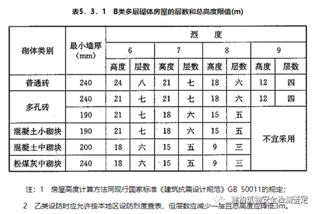

1.1  对多层砌体房屋的层数以及总高度的要求
1. 现有B类多层砌体房屋实际的层数和总高度不应超过表中规定的限值;对教学楼、医疗用房等横墙较少的房屋总高度,高度应降低3m,层数应减少一层;各层横墙很少的房屋,还应再减少一层。当房屋层数和高度超过最大限值时,应提高对综合抗震能力的要求或提出采取改变结构体系等抗震减灾措施。                     图片
2. 现有普通砖和240mm厚多孔砖房屋的层高,不宜超过4m;190mm厚多孔砖和砌块房屋的层高,不宜超过3.6m。

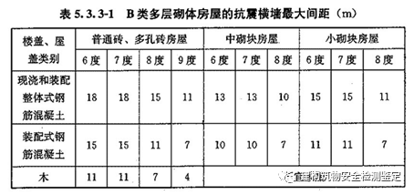

1. 房屋抗震横墙的最大间距,不应超过下表的要求。

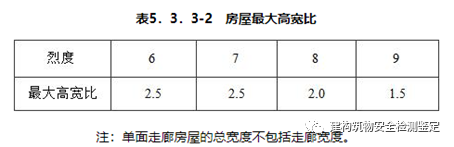

2. 房屋总高度与总宽度的最大高宽比,宜符合下表的要求。

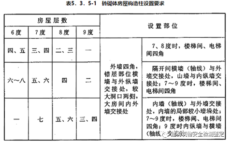

????2. 现有砌体房屋在下列部位应有钢筋混凝土构造柱或芯柱:
????1) 砖砌体房屋的钢筋混凝土构造柱应按下表的要求检查,粉煤灰中砌块房屋应根据增加一层后的层数进行检查;

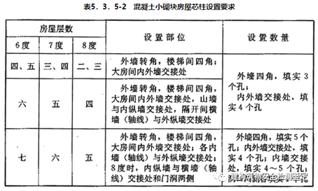

?2) 混凝土小砌块房屋的钢筋混凝土芯柱要求;

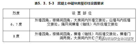

????3) 混凝土中砌块房屋的钢筋混凝土芯柱应按下表的要求检查;
????4) 外廊式和单面走廊式的多层房屋,应根据房屋增加一层后的层数,分别按本款第1)~3)项的要求检查构造柱或芯柱,且单面走廊两侧的纵墙均应按外墙处理;
????5) 教学楼、医疗用房等横墙较少的房屋,应根据房屋增加一层后的层数,分别按本款第1)~3)项的要求检查构造柱或芯柱;当教学楼、医疗用房等横墙较少的房屋为外廊式或单面走廊式时,应按本款第1)~4)项的要求检查,但6度不超过四层、7度不超过三层和8度不超过二层时应按增加二层后的层数进行检查。

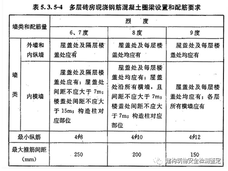

????3. 钢筋混凝土圈梁的布置与配筋,应符合下列要求:
????1) 装配式钢筋混凝土楼盖、屋盖或木楼盖、屋盖的砖房,横墙承重时,现浇钢筋混凝土圈梁应按下表的要求检查;纵墙承重时每层均应有圈梁,且抗震横墙上的圈梁间距应比下表的规定适当加密;
????2) 砌块房屋采用装配式钢筋混凝土楼盖时,每层均应有圈梁,圈梁的间距应按提高一度的要求检查。

1.5? 钢筋混凝土构造柱(或芯柱)的构造与配筋,尚应符合下列要求:
????1. 砖砌体房屋的构造柱最小截面可为240mm×180mm,纵向钢筋宜为4φ12,箍筋间距不宜大于250mm,且在柱上下端宜适当加密,7度时超过六层、8度时超过五层和9度时,构造柱纵向钢筋宜为4φ14,箍筋间距不应大于200mm。
????2. 混凝土小砌块房屋芯柱截面,不宜小于120mm×120mm;构造柱最小截面尺寸可为240mm×240mm。芯柱(或构造柱)与墙体连接处应有拉结钢筋网片,竖向插筋应贯通墙身且与每层圈梁连接;插筋数量混凝土小砌块房屋不应少于1φ12,混凝土中砌块房屋,6度和7度时不应少于1φ14或2φ10,8度时不应少于1φ16或2φ12。
????3. 构造柱与圈梁应有连接;隔层设置圈梁的房屋,在无圈梁的楼层应有配筋砖带,仅在外墙四角有构造柱时,在外墙上应伸过一个开间,其他情况应在外纵墙和相应横墙上拉通,其截面高度不应小于四皮砖,砂浆强度等级不应低于M5。
????4. 构造柱与墙连接处宜砌成马牙槎,并应沿墙高每隔500mm有2φ6拉结钢筋,每边伸入墙内不宜小于1m。
????5. 构造柱应伸入室外地面下500mm,或锚入浅于500mm的基础圈梁内。
1.6?? 钢筋混凝土圈梁的构造与配筋,尚应符合下列要求:
????1. 现浇或装配整体式钢筋混凝土楼盖、屋盖与墙体有可靠连接的房屋,可无圈梁,但楼板应与相应的构造柱有钢筋可靠连接;6~8度砖拱楼盖、屋盖房屋,各层所有墙体均应有圈梁。
????2. 圈梁应闭合,遇有洞口应上下搭接。圈梁宜与预制板设在同一标高处或紧靠板底。
????3. 圈梁在表5.3.5-4要求的间距内无横墙时,可利用梁或板缝中配筋替代圈梁。
????4. 圈梁的截面高度不应小于120mm,当需要增设基础圈梁以加强基础的整体性和刚性时,截面高度不应小于180mm,配筋不应少于4φ12,砖拱楼盖、屋盖房屋的圈梁应按计算确定,但不应少于4φ10。

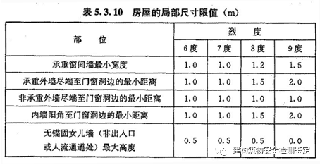

????4. 房屋中砌体墙段实际的局部尺寸,不宜小于下表的规定。
