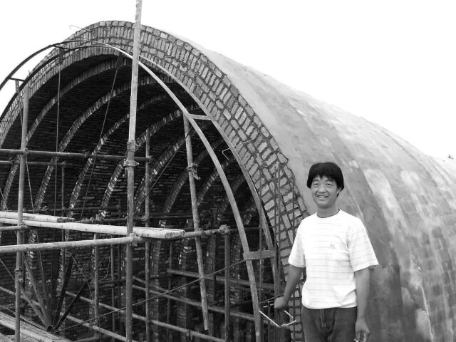

一般认为,现代配筋砖砌体结构(Reinforced Brick Masonry)的发明者是英国法裔工程师马克·布鲁内尔(Marc Isambard Brunel, 1769-1849)。

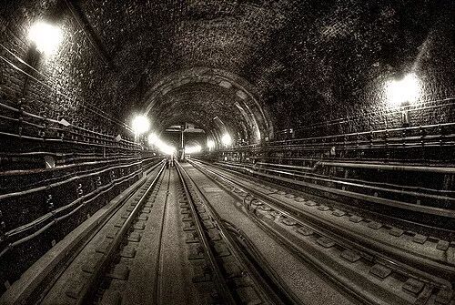

1813年,布鲁内尔在传统砖砌体基础上发展出现代配筋砌体结构,并于1825年在伦敦连接泰晤士两岸的水底拱顶隧道(Thames Tunnel)(图-1)项目中使用了这一创新结构技术。[1] 而配筋砌体结构体系的现代专利发明人则是法国工程师保罗·科坦桑(Paul Cottancin, 1865-1928),后者在1890年申请了配筋砌体与混凝土(构造梁、柱)体系(ciment armé)的专利。
图-1  泰晤士河隧道南端十九世纪原始配筋砖砌体段实景
(引自blech)

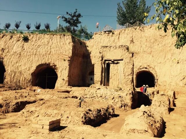

作为建筑师,我做这件事的最大困惑是从头到尾没有准确的现状图纸。过去挖窑洞,都是随形就势、随挖随走,顺着山崖掏一个洞就进去了,每个走向都不是水平垂直的(图-2)。最早的现状测绘地形图就不准确,让人重新测了多次,测一次做一次方案,把图纸画完后拿过去,却发现跟现场对不上,人手很不得力。
再之有的窑洞都是危窑,测量的人不敢进去,就是大概拿皮尺量一下,感觉一下,都是糊弄出来的测图。因此方案改了很多轮,包括水、暖、电这些专业配套,很大程度上是我们根据现场情况调整,是典型的“三边工程”,边改边弄。
图-2  动工实施改造的废弃土窑

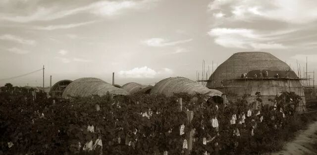

这让我想起2004年在富平作为驻场建筑师盯工地时的体会(图-3)。那个项目是刘克成老师主持设计的陶艺村博物馆主馆(图-4),[4] 工人基本是周边农民,他们在非农忙时节做一些泥瓦活儿,很多人都是些连砖墙都砌不直的临时工。当时项目施工组织的方式是以一、两位技术熟练的匠人作为小组核心,带动其他人一起做。
图-3  富平陶艺村博物馆主馆施工现场
图-4  富平陶艺村博物馆

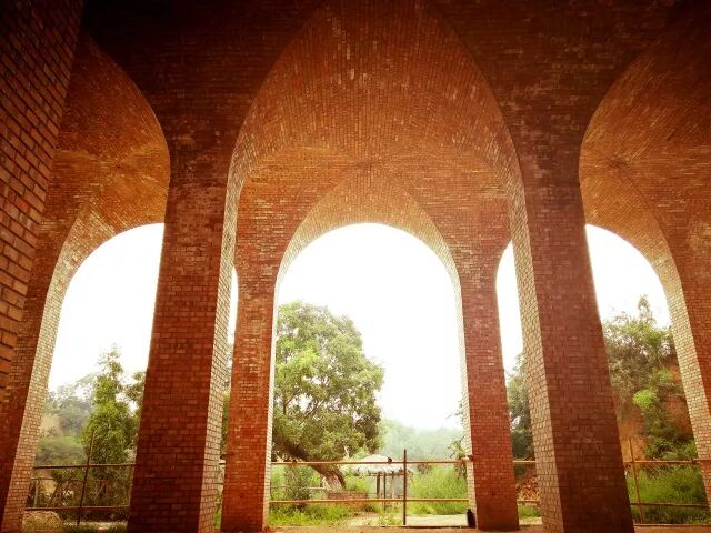

这个建筑能顺利落成,很关键是由于甲方工队聘请的一位施工技术顾问王维江先生帮助设计了其配筋砖砌体结构方案,以及供施工使用的可调节模板支架(图-5)。
王先生在上世纪60-70年代曾比较深入地接触过有关砖拱、砖薄壳建筑的设计与施工,因此他能通过上述改良工具的方法大幅降低了建筑的施工技术难度。
图-5  富平陶艺村博物馆项目施工使用的可变径调节模板支架

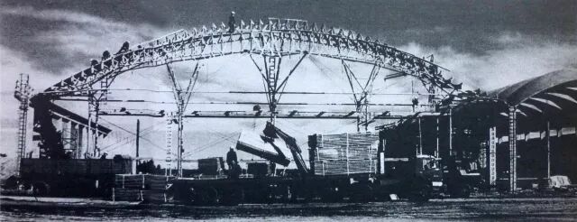

这一适宜性建造策略和裴钊一篇分析埃拉蒂奥·迪埃斯特(Eladio Dieste,1917-2000)的文章中所述如出一辙:[5]在迪埃斯特的项目中,可以被重复使用的移动模板支架的设计与建筑设计几乎同等重要。
因为迪埃斯特的大多数项目都是农用低造价仓库和厂房建筑,当地非常缺乏施工技术熟练的工人,大多情况下他只能带领一小组技术工人指导当地农人进行建造。因此他的建筑设计中大量使用了标准结构单元,可以重复使用同一模板支架进行建造(图-6),工人们可以在完成一个结构单元后相对熟练、高效地建造下一个,以逐渐提高施工效率和质量。[6]

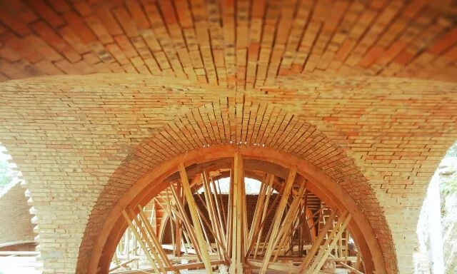

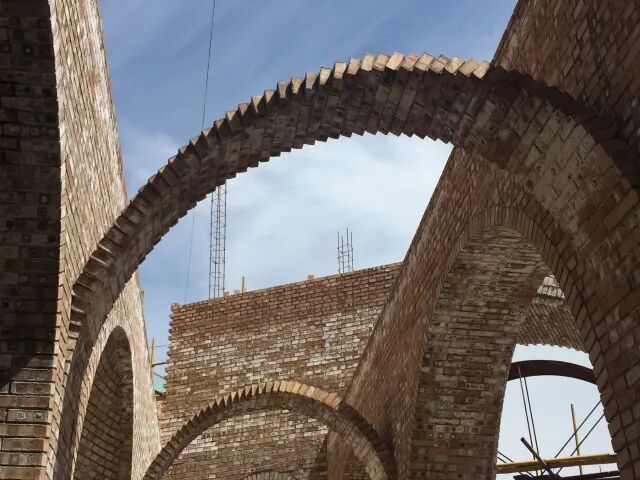

模具在这个项目中的确非常关键,算是核心技术。我们在开始做这个项目的时候搞了一个木工工坊,主要是打打家具,做一些辅助配套内容。结果在做施工模具的时候,他们上手去做,还真是解决了大问题。
后来我们自己评估,最有技术含量的就是模板设计这块。负责的木工师傅是安徽人,包括放线各方面,脑子特别清楚。我们一开始曾考虑使用钢模,结果发现施工操作空间很小,没法吊装,将来拆模也麻烦。而他们做的这个木模板很轻、很容易安装(图-7)。具体模板设计这块,我只是提想法,然后和木工师傅讨论。
我们之前想当然的设想是,用四个相同的拱形模板一拼,然后去做十字砖拱,结果发现必须把模具从四个变成八个才便于施工。包括木模板怎样切割,底下怎样去做支撑,上面再用三合板箍圆,模板边缘的弧线都是类似抛物线的异形曲线,圆曲面必须表面平顺,需要做得非常规矩,这些对于工艺的要求都很高,都是木工师傅自己琢磨的(图-8)。所以这块并非如我们最初想象的那么简单。
图-7  十字拱施工支模
图-8  十字拱木模板支架制作

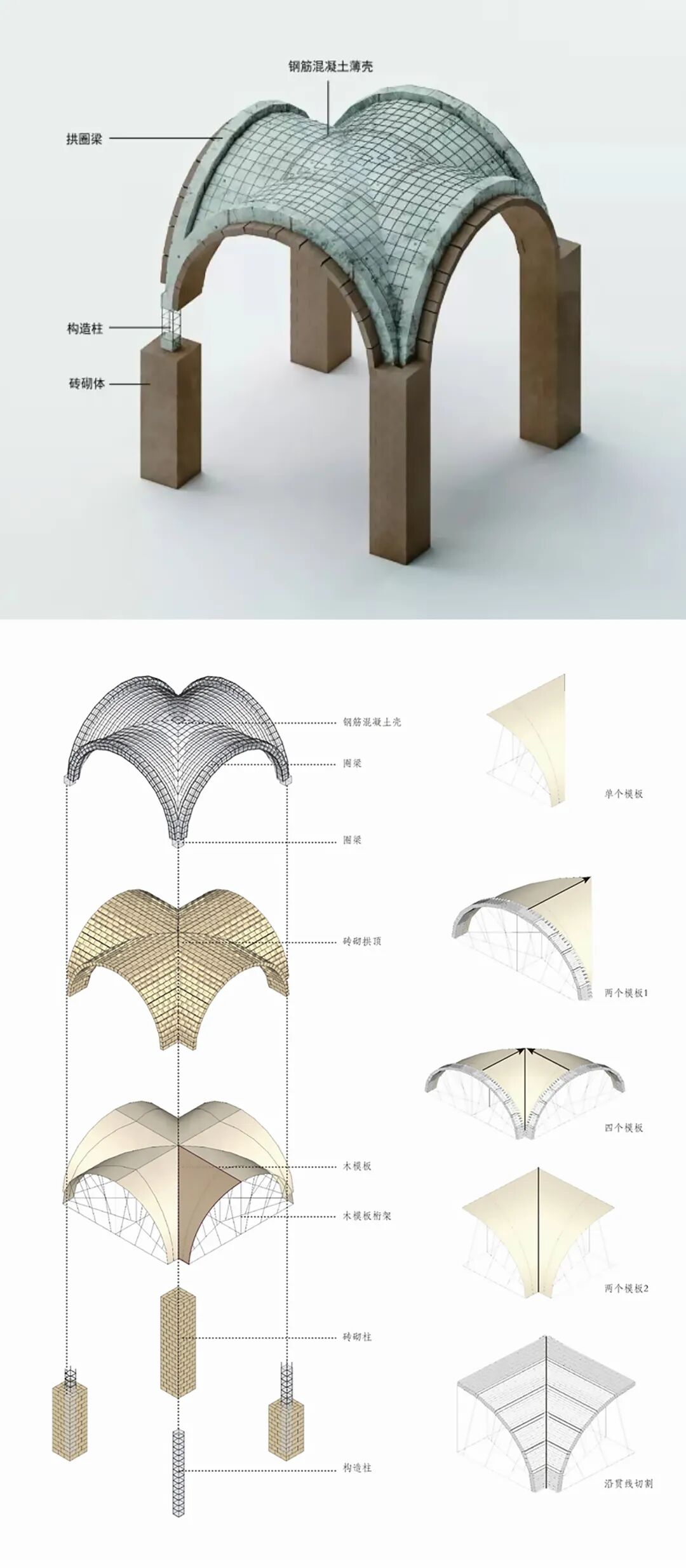

十字拱顶的基本砌筑方法是做了两次支模:先支木模板,木模板上砌筑一匹单层砖拱,然后以砖拱为底模,上面再铺设一层钢筋网片并浇筑混凝土,相当于做了一个钢筋混凝土薄壳扣在砖薄壳上(图-9)。混凝土薄壳上回填土,再做找平、防水。混凝土薄壳相当于一个现浇混凝土异形楼板,和构造柱连接在一起,建筑的整体性和稳定性也就有了保障。基本的结构构造就是这样。
这毕竟是一个还有点结构难度的项目,结构师从建筑整体也都进行一些结构验算。但是类似这种旧窑改造项目,很多东西也都是凭经验,包括老的经验。例如土窑箍砖,砌筑完一层砖拱后,向前方滑模,然后要把土窑和砖之间的空隙用土填实,填实后再注浆,以及窑口怎样保护等等,这些都是结合了传统砌窑工艺的一些经验性内容。
图-9  十字拱标准单元构造关系示意

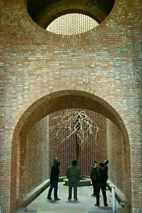

图-10  蜗牛谷游客服务中心内景与周边环境
陕北传统窑居主要是靠山窑,上下水等基础设施阙如,在采光、通风等方面有很多先天性不足。针对这些弊端,我们给出了相应的创新解决方案,以期达到一个比较满意的结果。
例如,通风方面采用成熟的新风及热回收系统,以解决空气质量和热舒适性要求;给排水采用小型分散式污水处理系统,考虑生物质能源的利用,以有效解决北方乡村缺水环境的资源利用问题;采光方面,传统窑洞常见的空间类型,就是两堵大墙加一道直拱,只有一个单向采光面,空间往往过于封闭、厚重,让人觉得幽暗、压抑。

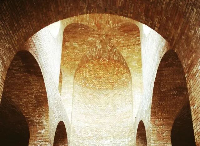

我们在设计中通过引入自然光线,让拱这种形式和比较通透的空间感受关联起来:一方面仍保持拱原有的厚重形态,另一方面又能祛除其过于封闭的空间感受。
例如我们在六号院窑洞改造项目中利用崖壁间缝隙对于光线的引入方式:阳光透过一个木格栅洒入室内,会是和过去老窑洞挺不一样的一种体验(图-11);包括游客服务中心采用十字拱作为标准单元,相当于框架体系的柱网结构,可以形成比较连续开敞的公共空间,和周围环境景观有一个比较好的对话关系;以及通过顶部的错层,在建筑内芯掏洞,引入外部自然光,形成比较戏剧化的空间效果(图-12),既解决了采光,又打破了柱网空间过于均质的乏味感。
这些都是最简单的设计手法,算是从建筑设计角度进行的一种对光环境调控的尝试,但是在这样的小项目中,怎样切合地去应用很重要。

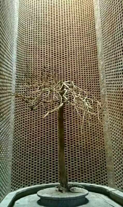

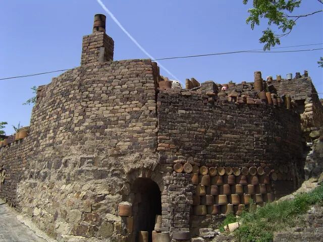

一个是蜗牛谷距离耀州窑的陈炉古镇很近,就在由铜川市区去陈炉的途中,大概十多公里。陈炉古镇就以“陈炉砖”知名(图-13),当地实际上一直有这种文化传承。

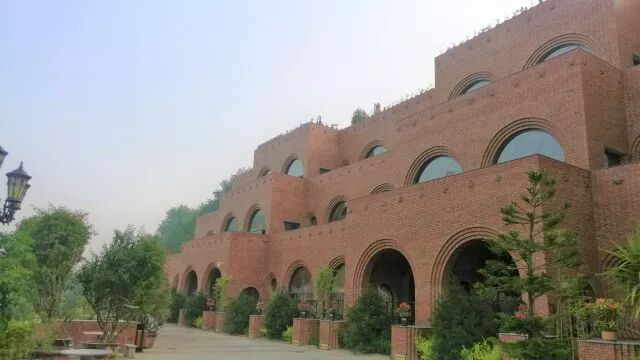

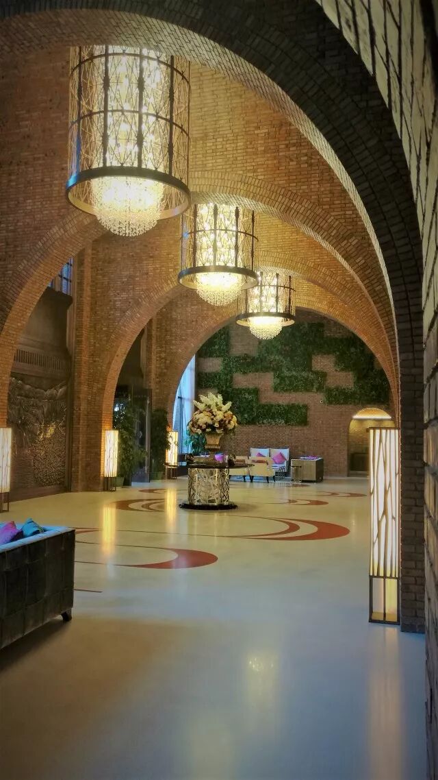

第二个原因是个人的原因。我在2013年至2015年做延安窑洞宾馆那个砖建筑项目(图-14~17),积攒了一点关于用砖的认知经验,包括对拱券空间的体验等很多东西。我觉得在铜川这个项目中还可以进行更多的尝试,作为使用拱券这个语汇的一个延伸,比如说对十字拱的运用,对靠山窑的小空间处理等。
图-13  “陈炉砖”砌筑的窑炉与院落
图-14  延安翠泉山庄窑洞宾馆外景
图-15  延安翠泉山庄窑洞宾馆内景
图-16  延安翠泉山庄窑洞宾馆内景
图-17  延安翠泉山庄窑洞宾馆内景

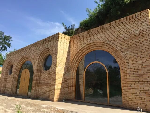

你在这个项目中其实是回归到传统建筑师的角色,对于一个科班出身的建筑师,这是挺稀缺、挺难得的经验。现在六号院窑洞改造是你们的第一期项目,用的是耐火砖(图-18);第二个游客服务中心项目用的是普通黏土砖(图-19),对吧?
图-18  蜗牛谷六号院窑洞改造项目外景
图-19  铜川蜗牛谷游客服务中心外景
樊淳飞:
是的。关于用砖,就里也牵扯到一个审美的问题。大家现在众口一词的结论就是,耐火砖效果更好。主要是因为耐火砖都非常规矩,砌筑平整度各方面也都容易做得比较标准,包括它不泛碱。
从我个人来看,因为造价控制问题导致使用普通红砖这样一种更廉价的材料当然是一个事实,但建筑效果好不好,和选用什么砖没有直接必然的关系。耐火砖看起来比较光洁,大家觉得用耐火砖砌窑洞很新奇,房子用它建起来后让人感觉是一个非常新的建筑;而建筑里面斑斑驳驳、泛碱,一般人总会观感欠佳……
我的看法是,不用急于下结论,简单说耐火砖好或红砖好,两者其实各有各的特点。包括砖的砌筑工艺方面,我也想一定程度去反驳一下:大家都认为工匠把灰缝搂的特别整齐、砖砌的特别平整这样就好,好像这就是现在众口一词的所谓工匠精神,实际上则也未必,有些东西糙一点也挺好。

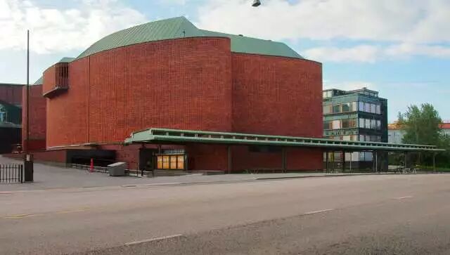

如何善用表达这种材料性特质,也一直是很多有心此道的设计者推敲琢磨的主题。典型如阿尔瓦·阿尔托在其“红色时期”(1945~1953)对处理砖材饰面的技术性总结(图-20)。[16]

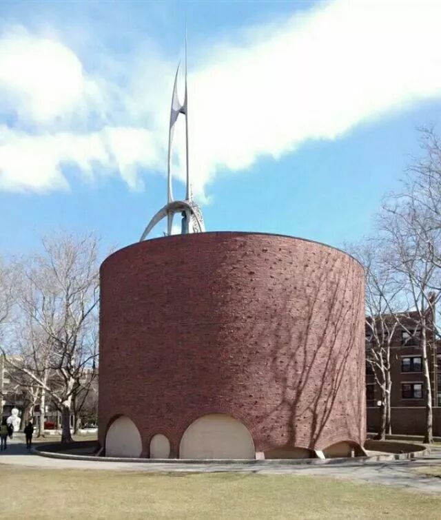

[16] 阿尔托曾就贝克宿舍楼(Baker House, 1947-1948)项目如此描述他的建造方法:“砖块是用太阳晒干的表层粘土做成。在烧制的时候,先用手把它们垒起来,然后用橡木烧。砌筑墙面时,全部砖块不加分类地混在一起使用,故墙面从黑色到黄色各种颜色都有,不过主基调还是红色。”见 James W. P. Campbell, Will Pryce, Brick: A World History (Thames & Hudson, 2016), p. 271; 中译参见 [美] 理查德·桑内特著,李继宏译,《匠人》[M],上海译文出版社,2015年,页175。
对于阿尔托这个项目的砖表皮处理,柯蒂斯(William J.R. Curtis)也有精详考察,他认为“虽然阿尔托(贝克宿舍楼)的设计灵感很可能来源于波士顿当地带有曲线形连续凸窗的传统红砖房,但建筑形式背后的思考却根植于他二战前的探索之中。这些曲线与他一直以来在从家具到基于芬兰地景的大型规划中,对拟人化的形式和源于自然的形式的探索有关。贝克宿舍楼其中一张图纸显示,整座建筑被茂密的绿色植物棚架所包裹,如同某种地质构造(geological formation)一般。斑驳的砖墙表面使建筑给人以古旧的印象,而风化所形成的结果也被建筑师考虑在设计之中。与美国风行的机械般的光洁(slickness)完全不同,这座建筑似乎要以一种更加永恒的人性主题抵御工业主义。在当时的美国,贝克宿舍楼毫无疑问应该被认识到是对源于格罗皮乌斯的国际式的挑战;但同样值得注意的是,这座建筑在美国几乎没有任何影响。”参观威廉 J. R. 柯蒂斯,本书翻译委员会译,《20 世纪世界建筑史》[M],中国建筑工业出版社,2012年,页454-455。当然,阿尔托这座建筑或许并非在美国“没有任何影响”,以小沙里宁(Eero Saarinen, 1910-1961)在1955年的麻省理工学院小教堂(MIT Chapel)设计为例(图-22、23),其对于砖材饰面的处理效果即与前者有着极为相近之处。
图-22  麻省理工学院小教堂外景
(MIT Chapel, 1955, by Eero Saarinen,引自Wikipedia)
图-23  麻省理工学院小教堂内景

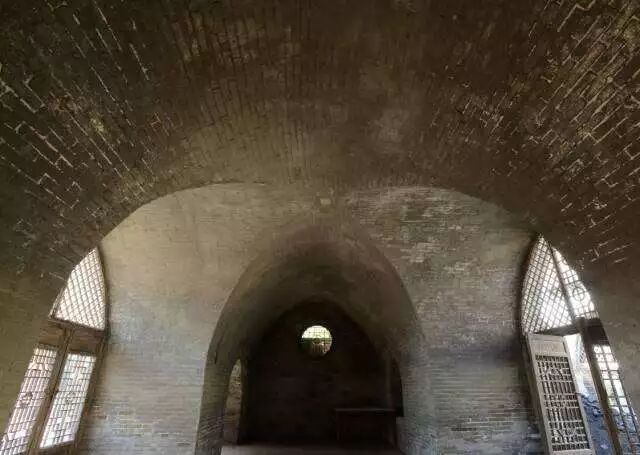

这里面挺有魅力的一点或在于,匠人自己有他的经验,他做事情有一定的边界,而当设计师提出了一些想法,超出了他的经验认知,但是他认为这个东西是有可能达成的,于是去做了一种尝试,这时候他可能是最有创造力的。

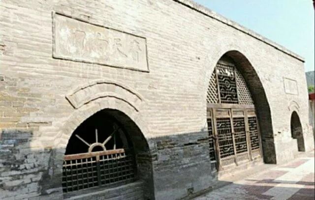

例如建筑中那个十字拱,那些陕北工人也都没有做过,但那个陕北工头说在他老家见过,还专门跑回老家拍回照片(图-25、26),确实就是一个典型的十字拱顶。[18] 后来我们就拿着一些图片,工人现场排砖,也就都做了出来。第一个做得挺烂,后来越做越快,越做越好,从支模到完工,基本上一两天一个。
图-25  陕西延安子长县安定镇民国时期安定县衙旧址
(引自网络,侵删)
图-26  安定县衙旧址内的十字拱顶
(引自网络,侵删)
