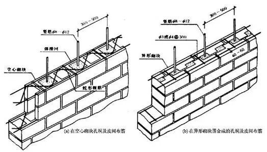

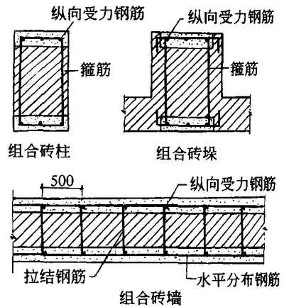

配筋砌体就是在砖、石、块体砌筑的砌体结构中加入钢筋混凝土(或混凝土砂浆)而形成的砌体。
它有几种。一种是网状配筋砖砌体,砌几皮砖,水平放置一层钢筋网;第二是组合砖砌体,也就是在砖砌体外围的某些部位,浇筑钢筋混凝土或钢筋砂浆;第三是砌块配筋,这种情况,水平和竖向都有;第四就是设构造柱了。

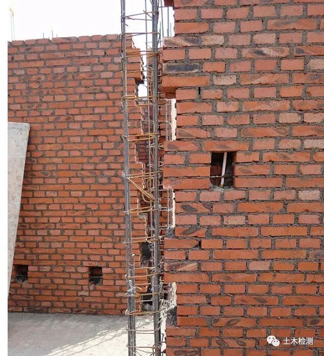

也就是说,平时我们见到的民房,设置构造柱与圈梁是必需的!通过钢筋将房屋的墙拉结成一个整体,起到良好的抗震性能!随着技术的发展,现在流行空心砌块配筋砌体建筑,将空心砌块的空心部分,合理放置钢筋,最后使用混凝土浇筑空心部分,这种设计施工与平时看到的钢筋混凝土墙很像!不同的是它使用的是空心砌块,抗震性能介于剪力墙与普通砖砌体之间!优点是抗震性能提高很多,工程造价降低很多!墙体隔音效果很好!
有些大学的学生宿舍楼就是采用空心砌块配筋砌体建设的!
施工速度较快!工程造价合适!
