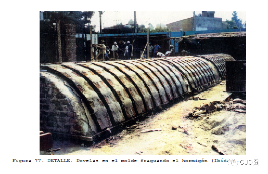

在CGL-1系统基础上,罗伯使用当地更为廉价的砖材替换水泥进一步降低造价,形成预制配筋砖拱无模建造系统,也就是CGL-2建造系统。该系统充分考虑经济性、建造流程、预制做法,还考虑到人工建造难度,是一次极具创新性的标准化预制砖拱设计与建造探索,实现无模施工,降低了人力成本并缩短了施工周期。

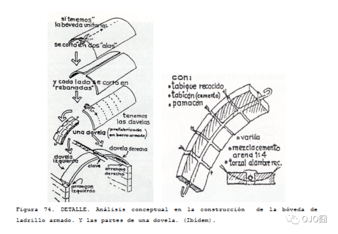

在结构概念方面,罗伯首先将拱沿长轴方向将拱顶划分为两个半拱,然后根据两皮砖的宽度将切分后的半拱等分,从而形成截面一致、宽度、高度一致标准化半拱模块。5块砖沿设计好的半拱弧线布置,两列砖之间有主筋,5块两砖之间有配筋。
制作流程如下:(1)在泥地上用圆心、半径、弦长、矢高等数据画出拱形轮廓,用10-12块砖沿长轴顺此轮廓试排以进行校核(砖块数量根据2人可方便搬动一个预制模块的原则确定,可有一定的浮动范围);(2)根据上述拱型,用砖、石砌块建出实体成为拱模,上表面用水泥砂浆抹平收光以提供较为平滑的弧面,可用微分放线控制多点标高的方法校验拱形弧线的精确性,拱模的长度可根据制作场地条件而自由变化;(3)沿此拱模的弧线铺设两端带弯钩的主钢筋,并在主筋两侧排布砖块(砖的长轴与主筋平行);(4)在砖块间加入与主筋垂直的次筋并绑扎,次筋形状亦为弧形且压于主筋之下(次筋的弧形弓面朝向拱模),用1:4水泥砂浆填补此砖块纵横向缝隙、覆盖主次钢筋;(5)待硬化之后即可脱模取下此砖拱预制构件,有2人一起搬运至堆场,侧面向下进行堆叠存放。这些制作工艺并不需要精密的劳动技能,实为老少皆宜。
施工流程如下:(1)在主体结构的墙体建造完成之后,需要设立山墙端的拱模架和圈梁浇筑的模具;(2)在筒拱预制模块的核心模架,与拱跨垂直;(3)在模架内铺设钢筋,主受力筋成三角形品字形布置;(4)沿长方向依次放置预制砖拱模块,其下方分别由墙体或圈梁和模架支撑,模块带弯钩的主筋与模架内的长向主筋需要绑扎牢固;(5)在模架内浇筑混凝土,将各模块连接为整体;(6)在这些砖拱模块上方可进一步覆盖混凝土砂浆,或者再铺钢丝网水泥,以节约防水性能。
