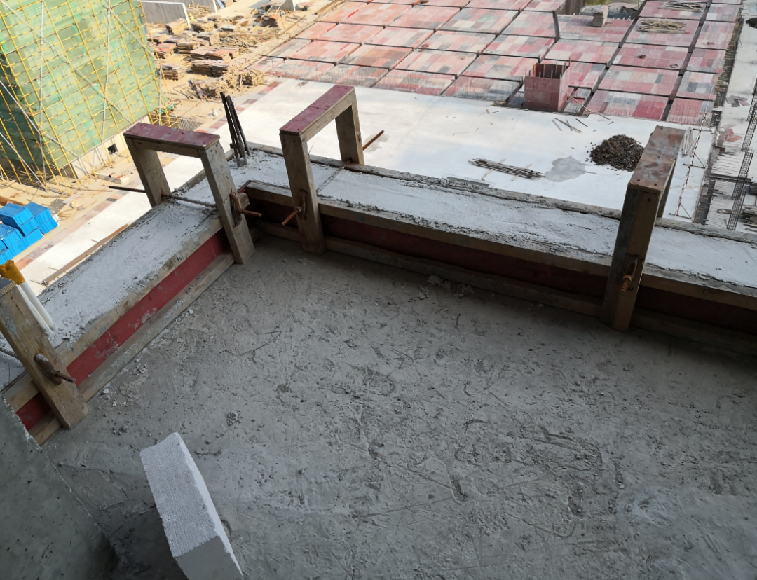

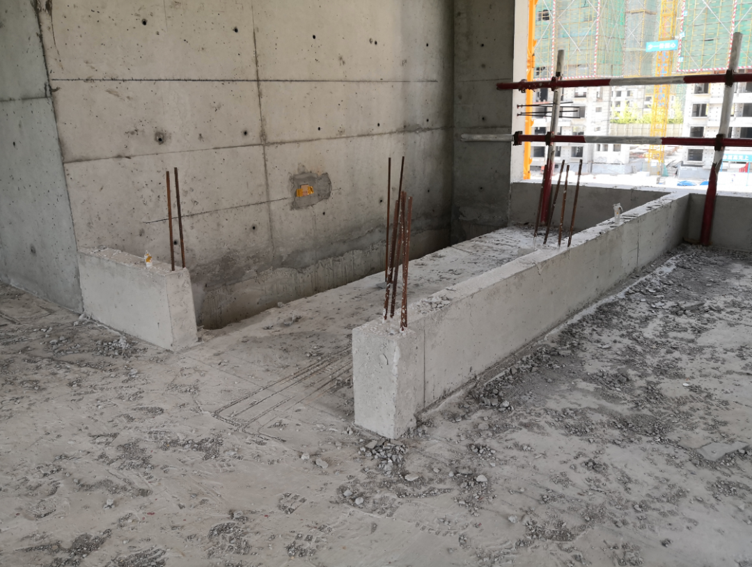

1、关于混凝土反坎的规定(13J104,A2页,2.11条)
数字化与自动化
由于蒸压加气混凝土砌块属于轻质材料,内孔隙率较大,吸水性强,所以有水房间墙体采用加气块时,墙体根部必须设置混凝土反坎。13J104,A2页,关于有水房间的规定,卫生间、浴室等有防水要求的内墙,根部应做坎墙,坎墙应采用C20混凝土,内配钢筋,高度不应小于150mm,宜为200mm。
13J104,A2页,2.11条
规范这里要求做反坎的位置不太齐全,具体大家可以在图纸上结构设计总说明中去找,设计一般会在上面做明确规定,一般来说,厨卫间、水电管井、外墙根部都必须要做反坎,反坎高度根据设计要求进行施工。
阳台外墙根部反坎
卫生间墙体根部反坎

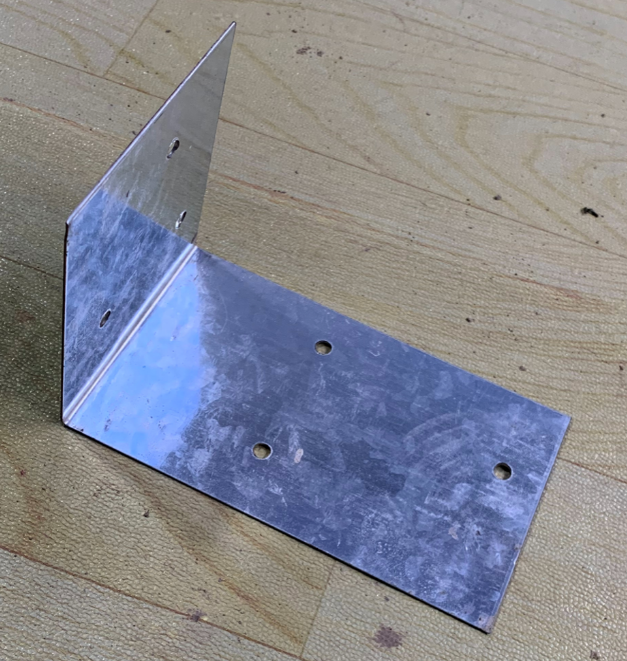

注意事项:现在某些工地为了便于砌筑施工,因为现在使用专用砌筑砂浆,墙体灰缝较小,使用拉结筋就必须多一道拉槽的工序。所以就将拉结筋换成了L型铁件,但是规范规定:《蒸压加气混凝土砌块、板材构造》13J104,B12页说明,只有非抗震区内墙可用L型铁件代替拉结筋,外墙应全部使用拉结筋。
13J104,B12页
所以大家注意,也可以用L型铁件代替拉结筋,但必须是非抗震设防区的建筑工程,但是一般很难遇到,所以大家还是按常规做法来做吧,以免造成大面积返工。
L型铁件

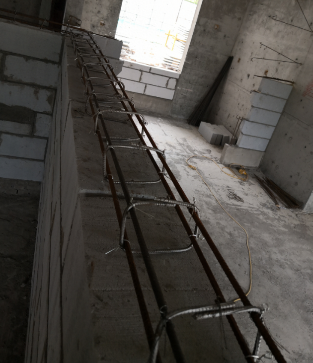

4、填充墙水平系梁设置(13J104,B2页)
数字化与自动化
填充墙水平系梁
(1)内墙
在半层高处设120mm厚水平系梁(配4φ8主筋,φ6@250拉筋), 遇有门窗洞口时,伸至洞口边。中部设通长混凝土腰带,如图六。当填充墙以及砖砌女儿墙顶部无梁或板时,必须按图六在墙顶设置压顶圈梁,纵筋端部锚入砼柱、墙内La。
(2)外墙
外墙设置C25通长现浇钢筋砼水平系梁,高度120mm,外墙窗台标高处设置C25通长现浇钢筋砼窗台压顶梁,高度120mm,宽度同墙厚,纵向钢筋 4φ8,箍筋φ6@250;水平系梁纵向钢筋采用绑扎搭接时,可在同一连接区段搭接,搭接长度50d,即400mm,搭接区段内不少于3道箍筋;

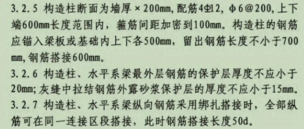

(2)构造柱的规格及配筋
构造柱断面为墙厚×200mm,纵筋4φ10,箍筋φ6@200,构造柱上下两端各600mm长度范围内,箍筋间距加密100mm;构造柱纵向钢筋采用绑扎搭接时,全部纵筋可在同一连接区段搭接,钢筋搭接长度50d,即500mm。
13J104,B2页

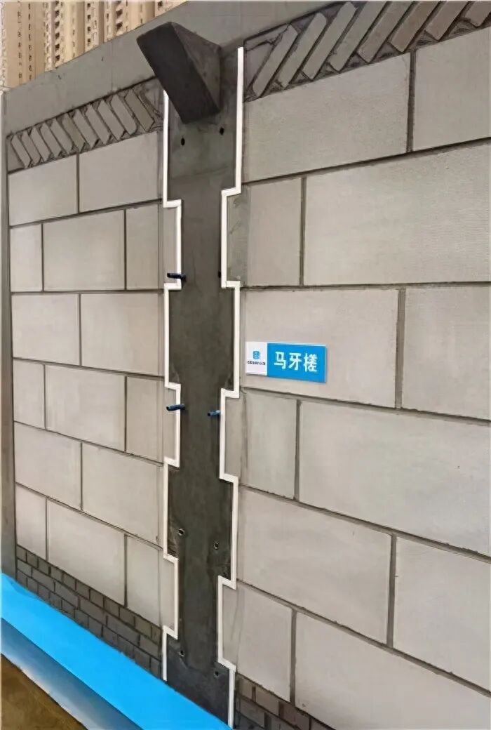

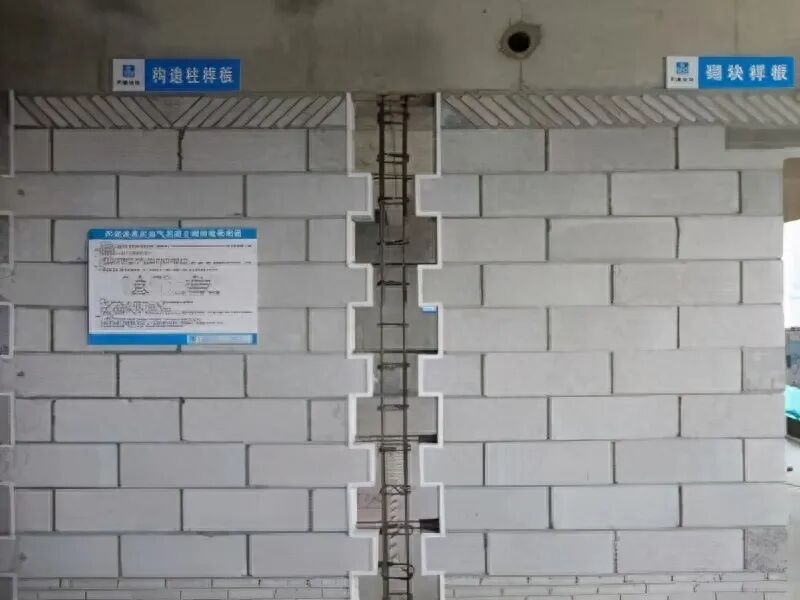

(3)构造柱的施工
马牙槎
构造柱处应留设马牙槎,马牙槎留设应先退后进,进退均为60mm,高度200mm。砌体填充墙与构造柱连接使用拉结筋,浇筑构造柱混凝土之前,必须将模板内及构造柱根部的落地灰、砖渣和其它杂物清除干净;支设模板时应沿马牙槎口边满贴海绵条以防止浇筑砼时产生漏浆,导致混凝土出现蜂窝、麻面等现象;在浇筑构造柱混凝土时,应采用人工振捣和振捣棒相结合的方法,利用振捣棒捣实构造柱的柱中心部位混凝土,利用人工振捣密实与砌体接触的部位混凝土,在任何情况下振捣棒都应避免触碰墙体,严禁通过砌体传振。
马牙槎的留设

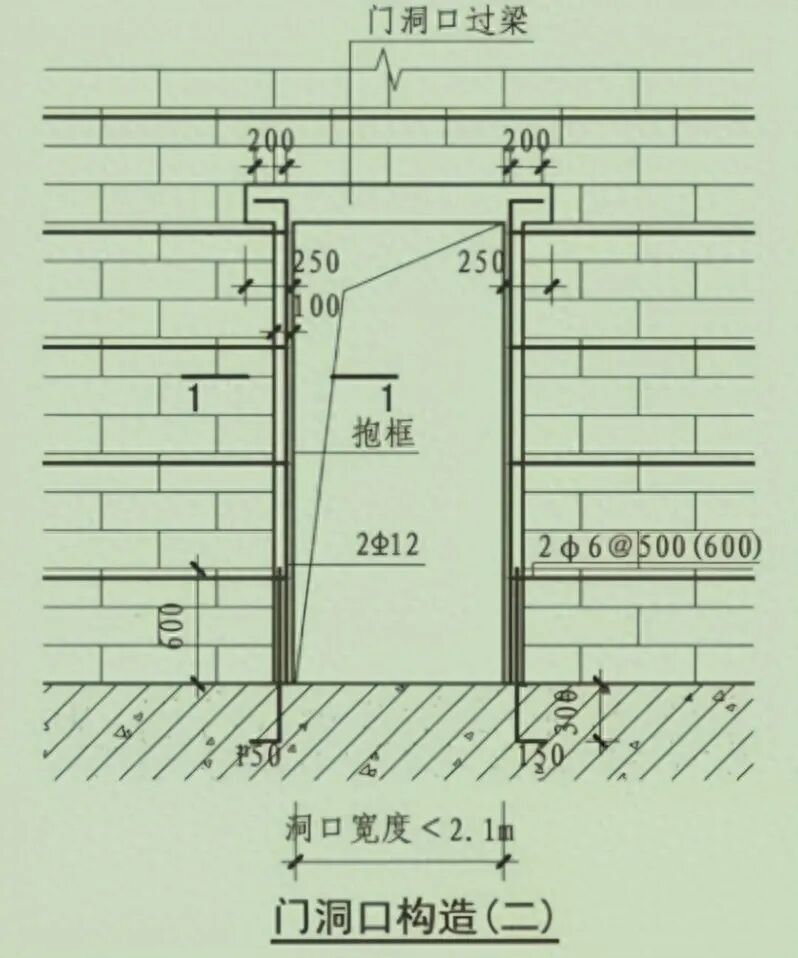

6、门窗洞口的过梁(13J104,B24)
数字化与自动化
门窗洞口以及宽度大于300mm的预留洞口顶部设置钢筋混凝土过梁,过梁伸入两端墙体长度不小于250mm。具体过梁的配筋因跨度的不同配筋会有所不同,应根据图纸结构设计总说明的相关规定进行施工。

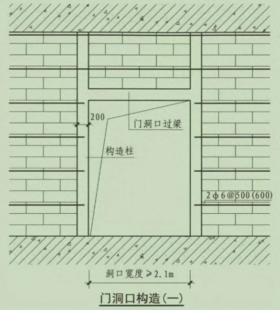

(1)当洞口宽度大于等于2.1m时
13J104,B23页
(2)当洞口宽度小于2.1m时
13J104,B23页

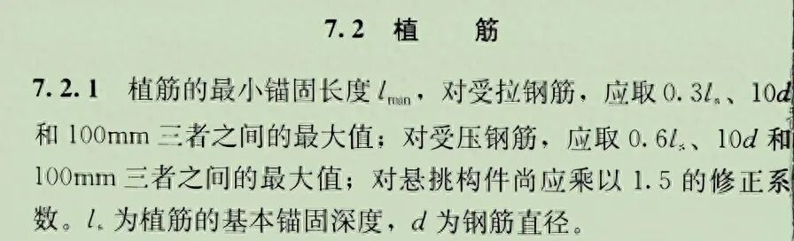

7、植筋
数字化与自动化
根据规范:《混凝土结构后锚固技术规程JGJ145-2013》P62,植筋的最小锚固长度Lmin,对受拉钢筋,应取0.3Ls、10d/和100mm三者之间的最大值;对受压钢筋,应取0.6Ls、10d和100mm三者之间的最大值。
植筋深度相关要求

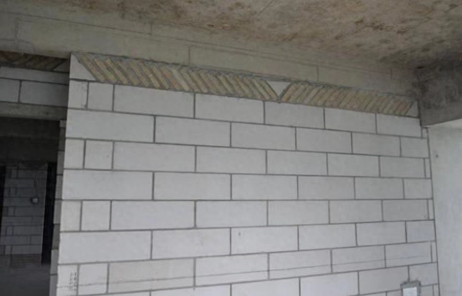

8、砌体塞顶
数字化与自动化
填充墙在砌筑完成后应静置14天,沉降稳定后方可进行塞顶。塞顶有两种方式可供选择:
(1)填充墙内墙砌筑至梁底时,应留有30-50mm的空隙,用C20膨胀细石混凝土分2次塞实;
(2)填充墙砌至梁底时,应预留80-200mm空隙,根据斜砌需要把砖砌成平行四边形,斜砌角度为45-60度,逐块斜砌挤紧,两端、中间用三角形混凝土预制块砌筑。
填充墙顶部处理说明
斜砌法塞顶
