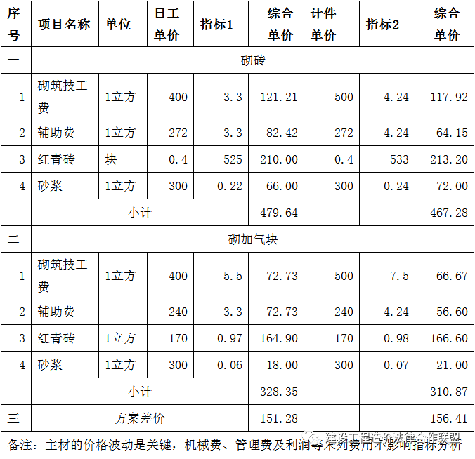

采用市场价法,以每立方米砌体为单位,采用红砖砌筑,需要525-533块,砂浆使用量0.22-0.24方,240砖墙北方日熟练技工计件完成量在2000-2500块,计工在1500-2000即每天3.3-4.24立方;采用砌块需要0.97-0.98立方,砂浆在0.06-0.07立方,200砌块墙日熟练技工计件完成量7-8立方,计工5-6立方,即每天平均5.5-7.5立方。
以表格形式对比红砖砌筑比砌块砌筑高出差价在151.28-156.41元/立方
采用定额计价法,以2021年10月内蒙呼和浩特为例,测算中不考虑商砼砂浆因素,红青砖当前市场价约400元/千块,综合单价裸税价457.29元/m3,加气块每立方173元,综合单价349.62元/m3,高出107.67元/ m3,当红青砖价格只有低于200元/千块,红砖砌筑成本才低于砌块价格,而当今市场回到15年前的价格很难。
通过对比分析,无论采用哪种方式红砖砌筑已经不具备成本优势。
