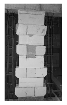

蒸压加气混凝土砌块具有重量轻、保温性能好和易切割等优点,普遍应用于框架结构、剪力墙结构和框架–剪力墙结构的填充墙中。为防止砌体产生裂缝及满足抗震要求,需要按规范要?求设置构造柱,可见构造柱与砌块墙的连接质量是保证砌体结构施工质量的重要环节。
通常,构造柱马牙槎槎口为直角形状,在浇筑混凝土后,发现不少马牙槎的凸槎下方存在混凝土不密实等质量缺陷(图1)。
图1    构造柱马牙槎凸槎缺陷

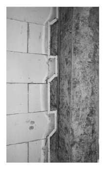

对此,可从工艺方面进行改进,把马牙槎的凹槎上槎口用锯切割成边长为60 mm×60 mm的倒角形,以利于混凝土下料(图2)。
图2    切割示意

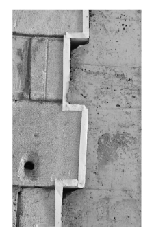

同时,为了防止漏浆,在马牙槎的槎口边缘用双面胶粘贴。经改进后的马牙槎下料顺畅,浇筑后的构造柱混凝土密实,保证了马牙槎混凝土与加气混凝土砌块墙体的连接质量(图3)。
图3    改进后的马牙槎
