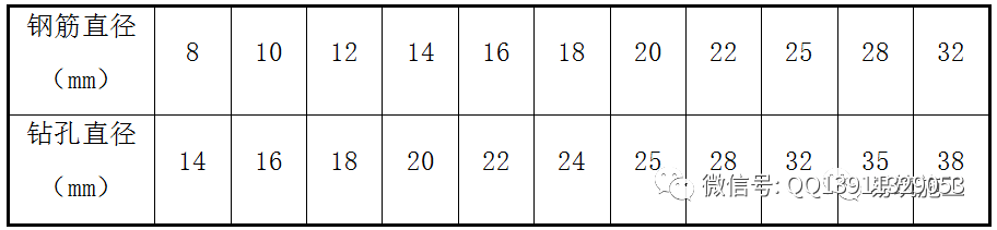

(2)钻孔。根据弹出的钻孔位置,用冲击钻钻孔,孔深和孔径按设计要求确定。如设计无要求时,孔深按≥15d考虑,一般采用100mm,孔径按d+2mm~4mm控制,一般采用10mm。钻孔时要使用冲击钻垂直于结构表面均匀钻入,以便控制钻孔的垂直。孔深用冲击钻上顶杆控制,如钻孔时遇到柱(墙)主筋,可把钻孔位置水平平移一个钢筋直径的位置,重新钻入,原钻出的未成型废孔用1:1水泥砂浆筋钻孔位置有可能重合,则需根据砌块模数适当调整箍筋或混凝土墙体水平筋,根据灰缝大小适当调整钻孔位置,废孔仍采用前面所述方法进行处理。

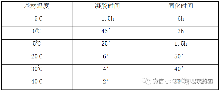

(7)检查验收。按植筋胶说明书介绍的产品凝胶时间和固化时间,一般15min和1h,植筋到位后,凝胶前要派专人现场看护施工完的拉结筋,严防碰撞;胶体完全固化后方可进行拉拔试验。采用非破坏性检验,试验值达到设计要求后卸荷。如设计无要求,可参照《混凝土结构后锚固技术规程》(JGJ145—2004)附录A执行。
