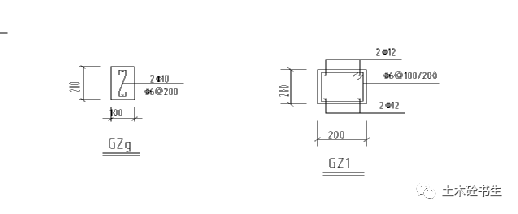

1.在填充墙转角处及墙长大于5m(墙长度范围内无框架柱或剪力墙)时,设置钢筋混凝土构造柱,构造柱间距≤3000mm,当门窗洞口宽度大于1.5m时采用钢筋混凝土加强框。
2.无约束的墙端部,外墙阳角及窗洞口两侧所用填充墙转角处(无KZ时),楼、电梯间(无砼墙)四角、阳台转角柱,>2m洞口两侧,均应设置钢筋混凝土GZ1.

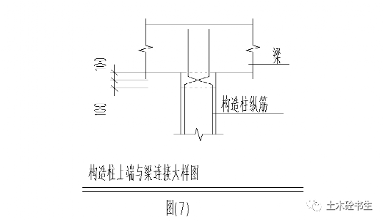

4.2.7构造柱留置处,砌筑时要求先退后进,该部位墙应留马牙槎,端头配辅砖带堵孔,构造柱主筋固定于梁上方。
4.2.8在留有构造柱的地方,构造柱与墙体的连接处应砌成马牙槎,预留伸出的拉墙筋,不得在施工中任意反复弯折,如有歪斜、弯曲,在砼浇筑前,应校正到准确位置并绑扎牢固。
4.2.9模板安装
每楼层主要砌体施工完成后集中进行构造柱施工,构造柱模板必须由专业木工施工。构造柱街面为200*200(同墙厚);100*200,脚筋为4Ф12钢筋,箍筋间距为200,规格Ф6,构造柱上下两端各500范围内箍筋间距为100.构造柱模板用木模板和40x90方木拼制,加固采用钢管及对拉杆夹固。根据现场实际情况,在有利砼浇筑的部位、柱模板上口留设漏斗形进料口,构造柱顶端与框架梁底预留20-30mm空隙用M7.5砂浆填充,
构造柱上端与梁连接大样见如图所示: 图片
