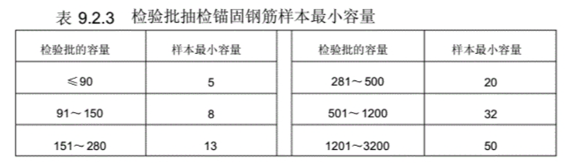

《砌体结构工程质量验收规范》(GB50203)第9.2.3条:填充墙与承重墙、柱、梁的连接钢筋,当采用化学植筋的连接方式时,应进行实体检测。填充墙拉结筋植筋取样数量应按下表:

按照理解构造柱和水平系梁植筋不属于“填充墙与承重墙、柱、梁的连接钢筋”,属于“非生命线工程的非结构构件”,应按照“取每一检验批植筋总数的0.1%,且≥3件进行随机抽样”检测。
案例
某项目共8层,构造柱植筋为直径12mm的HRB400钢筋,总数量为1200根,拉结筋为直径6mm的HRB400钢筋,总数量为1800根。《建筑工程施工质量验收统一标准》(GB50300)第4.0.5条:检验批可根据施工、质量控制和专业验收的需要,按工程量、楼层、施工段、变形缝进行划分。按照以上要求,可以将所有相同直径钢筋的植筋按工程量划分为一个检验批,构造柱植筋取样数量为3根,拉结筋植筋取样数量为50根。

    你这个算法是错误的,注意看规范名,结构类型不同,砌体结构不能硬套混凝土结构,反之一样,这是前提。
