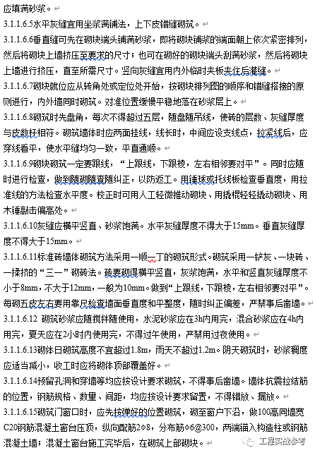

3.1.1.5.2砌块砌体在砌筑前,项目部根据工程设计施工图集,结合砌块的品种、规格、绘制砌体砌块组砌排列图(主要是交接节点处),同时根据砌块尺寸、垂直缝的宽度和水平缝的厚度计算砌块砌筑皮数和排数,并经审核无误后,按组砌图及计算结果排列砌块。
3.1.1.5.3砌块排列时砌筑前,按墙段实测尺寸和砌块规格尺寸进行排列摆块,不足整块的可锯裁成需要尺寸,但不得小于砌块长度的1/3,即200mm。
3.1.1.5.4露台和卫生间加气混凝土隔墙根部采用同楼板标号的混凝土上翻300高(从楼面结构标高算起)C30凝土挡水墙,遇门断开。各种竖向管井的检查门除特殊说明外,砌体下部做250高的C20细石混凝土,从楼面结构标高算起,同墙厚。砌体管井应灰缝饱满、砌筑密实,并随砌随用20mm厚1:3水泥砂浆将内壁抹光,梁板连接处不得留有缝隙;凸出墙面的线脚、挑檐上部的加气混凝土墙根部应先做200高C20细石混凝土条带;
3.1.1.5.5根据墙身高度,排出砌筑水平分格,并标在标尺上。

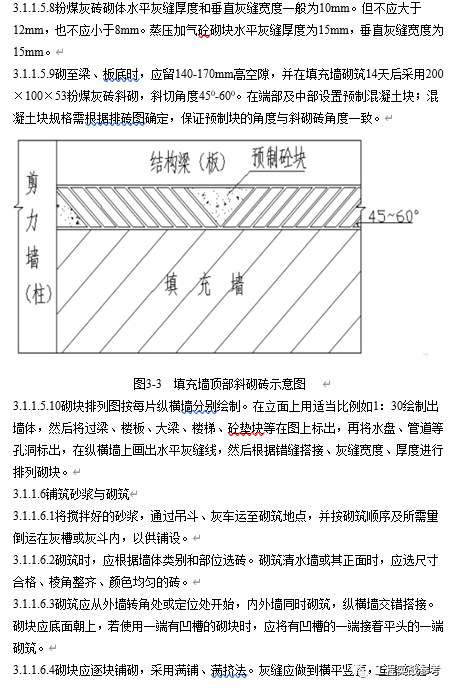

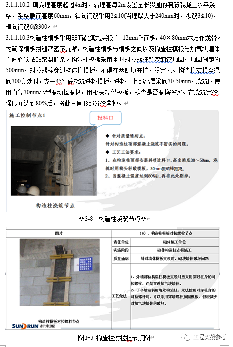

3.1.1.5.6根据墙身宽度,排出砌筑竖向分格。排砖应满足:①、加气块垂直灰缝15mm,粉煤灰砖垂直灰缝10mm。②、砌筑时应上下错缝,错缝距离不小于1/3砖长。

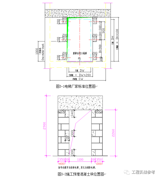

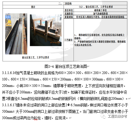

3.1.1.5.7砌体的垂直缝应与门窗洞口的侧边线相互错开,不得通缝,错开间距应大于150mm。根据固定窗户、推拉门和防火门的需要,洞口两侧上部、中部和下部预埋混凝土块,混凝土块尺寸为100×200×300mm。电梯门洞口按照电梯厂家的要求,在门洞口两侧预埋混凝土块,混凝土块尺寸为200×200×300mm,混凝土块位置见下图。消防电梯与担架电梯洞口位置详见《电梯土建施工图》。
