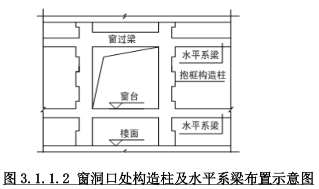

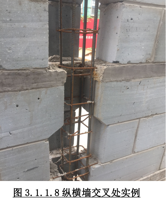

3.1.1 按规范要求和砌体容易产生裂缝的部位设置构造柱。在纵横墙的交叉处、墙体转角处、宽度大于 2.1m 的门窗洞口两侧以及自由墙体的端部、阳台砌体转角处均需要设置构造柱。门洞口处抱框柱及水平系梁布置如图 3.1.1.1 所示,窗洞口处构造柱及水平系梁布置如图 3.1.1.2 所示。

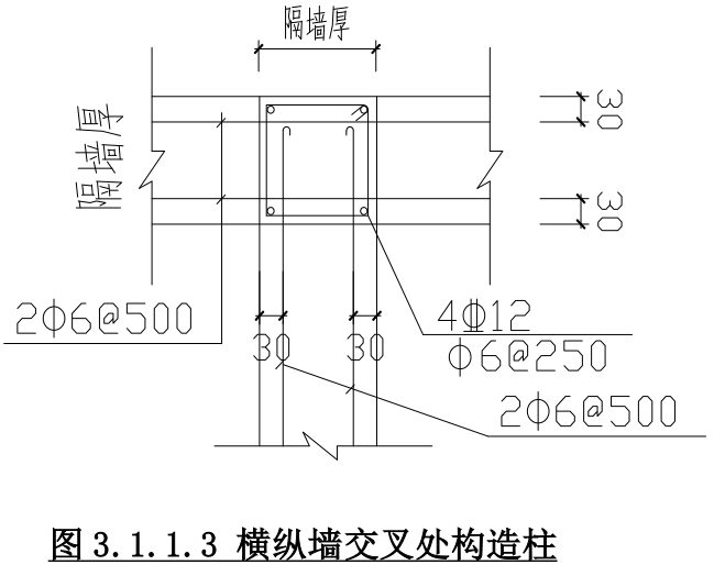

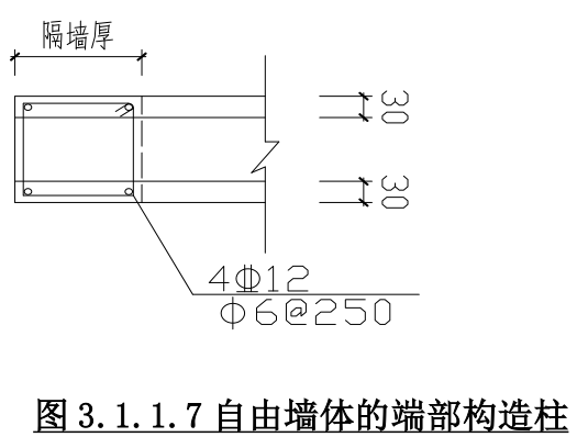

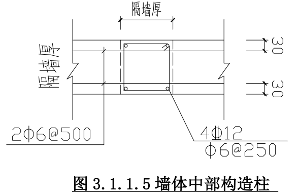

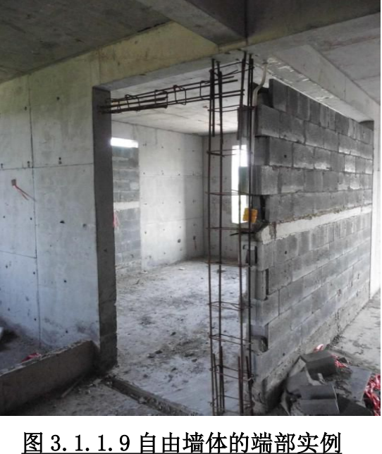

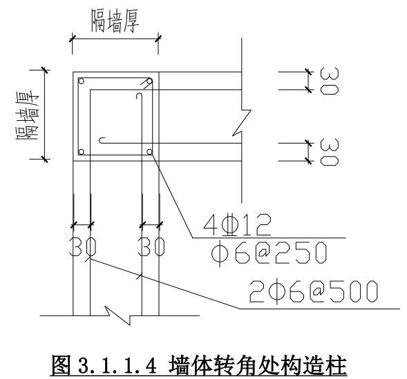

墙长超过 5m 或墙高两倍的砌体,应在砌体中部设置构造柱;构造柱截面的长度、宽度均与墙的厚度相同,混凝土强度等级按图纸施工。纵横墙交叉处构造柱(如图 3.1.1.3 和 3.1.1.8),墙体转角处构造柱(如图 3.1.1.4),墙体中部设置构造柱(如图 3.1.1.5),洞口两侧抱框柱(如图3.1.1.6),以及自由墙体的端部构造柱(如图 3.1.1.7 和 3.1.1.9)。
对于墙厚不大于 120mm 的门口抱门柱,其截面的长度为 120mm,宽度为墙厚,主筋为 2 10 构造柱、抱门柱的主筋必须锚入主体结构的框架梁或板内,锚固长度应满足规范要求。

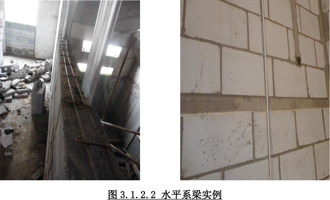

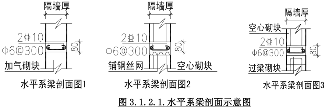

3.1.2 设置钢筋混凝土水平系梁。当墙高超过 4m 时,应在砌体中部设置水平系梁,当墙高大于 6m 时,每 2m 设一道水平系梁。对于抗震烈度为 8 度地区的住宅工程,宜在砌体中部加设水平系梁。当砌体中有门窗洞口时,也可将水平系梁设置在门窗洞口上部或窗口下部 (如图 3.1.2.1 及图 3.1.2.2)。水平系梁的高度为 80 ㎜,混凝土强度等级为 C20,纵向钢筋为 2 10(墙厚大于 240mm 时,水平系梁纵向钢筋为 3 10,钢筋两端必须植筋锚入柱内或墙内,锚固长度应满足规范要求。

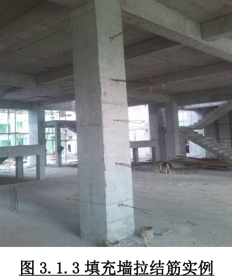

3.1.3 填充墙应沿全高设Φ6@500 ㎜~@600mm 的拉结筋(如图 3.1.3 所示),每 120 ㎜墙厚设置一根,且不得少于 2 根。有抗震设防的工程,拉结筋伸入墙内的长度,6、7 度时宜沿墙全长贯通,8 度时应全长贯通。采用绑扎搭接连接时,搭接长度 55d 且不小于 400mm。

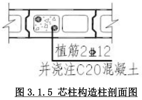

3.1.5 使用连锁砌块的填充墙砌体,应采用专用砌筑粘结剂砌筑。在纵横墙的交叉处、墙体转角处、宽度大于 2.1m 的门窗洞口两侧以及自由墙体的端部均需设置构造柱;长度超过 5m的墙体,可在墙体中部设置芯柱代替钢筋混凝土构造柱,每个芯柱配筋不小于 2 12,配置在芯柱角部(如图 3.1.5 所示)。其余均应严格按照相关图集设计和施工。芯柱混凝土施工时,为保证芯柱混凝土密实,应每三皮砖填充一次混凝土。

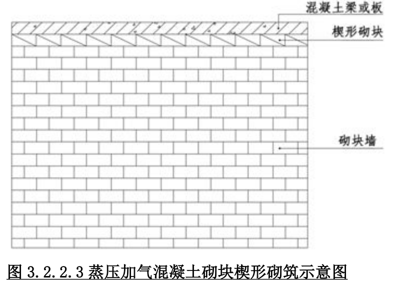

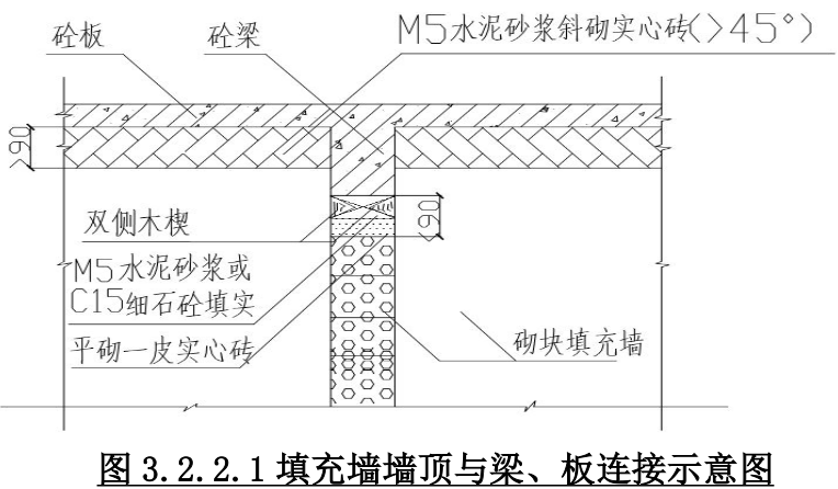

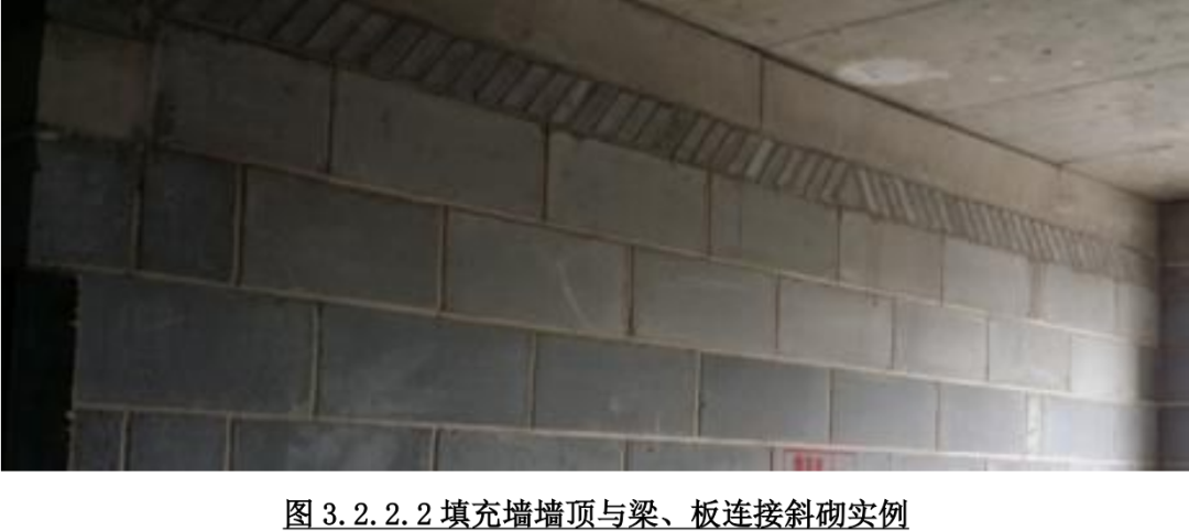

空隙高度,砌筑时应设皮数杆,砌筑后应至少间隔 14 天,再将填充墙顶的空隙进行填砌处理。处理的方法:
(1)在平砌实心砖后,用防腐木楔背紧墙顶,间距 600 ㎜,空隙用 C15 细石混凝土或 M 5 水泥砂浆填实。填充墙顶部与混凝土梁、板的空隙应大于 15mm,当空隙在 15mm~30mm 时,采用砂浆填充密实,当空隙大于 30mm 时采用细石混凝土填充。
(2)采用实心砖从墙体两端向中部斜向(45?左右)砌筑(如图 3.2.2.1和 3.2.2.2 所示)。
(3)墙充墙顶部应采用楔形砌筑方法并挤紧,现场设专人进行砌块切割(如图 3.2.2.3)。

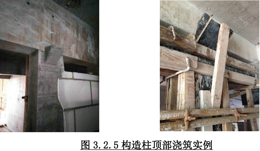

3.2.5 填充墙中的构造柱顶部进行二次浇筑时,模板应支成喇叭口形状,混凝土应充盈饱满、振捣密实,拆模后将多余混凝土剔除(如图 3.2.5 所示)。

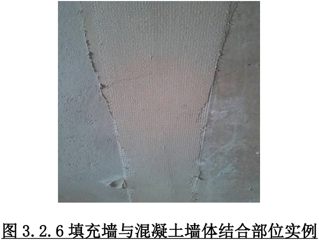

3.2.6 填充墙与混凝土墙、柱结合部位的垂直灰缝砂浆应密实饱满,砌筑时原浆缝形成宽 20 ㎜、深 10 ㎜的凹槽,抹灰前用弹性腻子封塞填平。然后沿缝粘贴不小于 200mm 宽的玻纤网格布(如图 3.2.6 所示)。

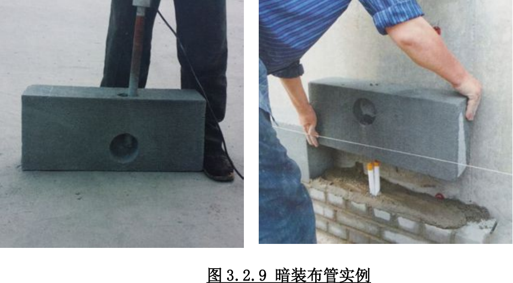

3.2.9 距离地面 300~500mm 的开关插座的接线盒尺寸宜采用 86×86×80mm,与其连接的电线导管应随砌随装,在接线盒位置以下的蒸压加气混凝土砌块内部,竖向开孔,暗装布管(如图 3.2.9 所示)。安装接线盒位置开孔应采取机械切割尺寸应准确。

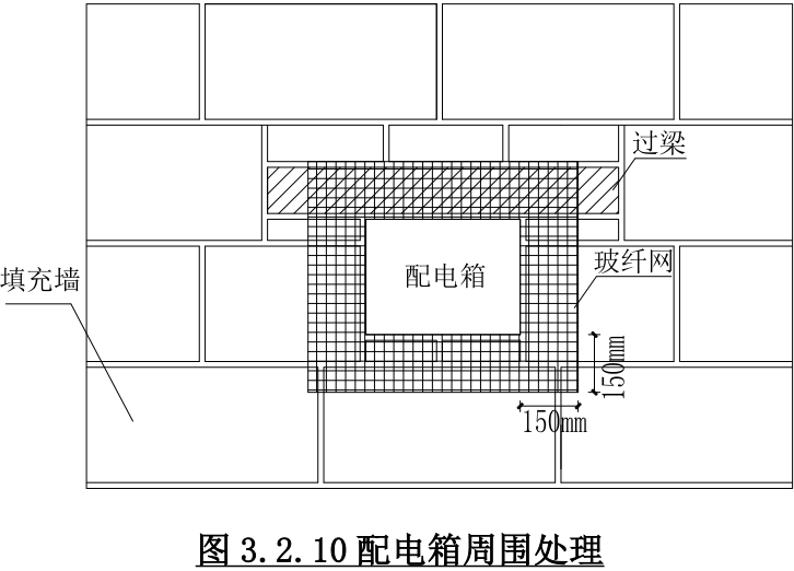

3.2.10 配电箱箱体安装应与砌体同步进行。墙体面层施工前应采用耐碱涂塑玻纤网格布和抗裂砂浆对配电箱箱体周围部位进行加强处理。处理宽度从配电箱箱体内边缘开始,过非整砖范围,且不小于 150mm(如图 3.2.10 所示)。

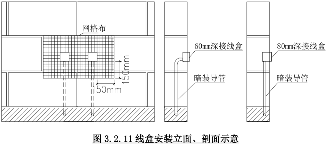

3.2.11 开关、插座的接线盒安装完成后,应采用耐碱涂塑玻纤网格布和抗裂砂浆对接线盒周围进行加强处理,处理宽度从接线盒内边缘开始,每侧宽度为150mm(如图 3.2.11 所示)。

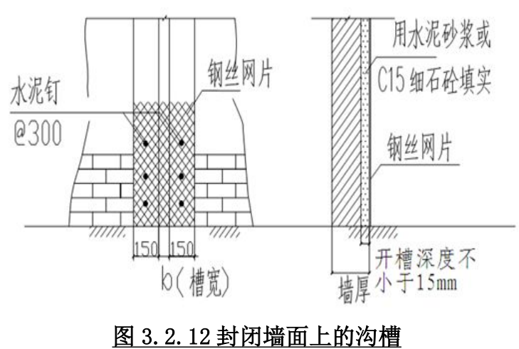

3.2.12 蒸压加气混凝土砌块墙体距离地面 600mm 以上的电线导管敷设应采用机械开凿。开槽深度应保证导管外皮距墙面不小于 15mm,导管应做好固定,不得松动,线槽嵌填密实,待干缩后沿沟槽钉钢丝网片(钢丝直径 1mm,网孔 10×10mm 的镀锌钢丝网片),宽度为槽边每侧各 150 ㎜,抹灰前必须将开槽部位湿润,然后再进行抹灰。对已完成抹灰后开槽的,应在水泥砂浆中加入适量微膨胀剂,减少收缩量。(如图 3.2.12 所示)。
