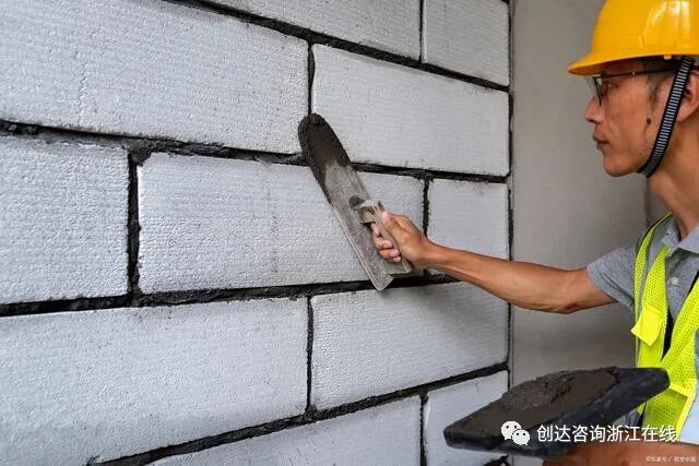

二次结构填充墙砌筑技术交底
1 、施工流程 平面放线→拉结筋、构造柱、门过梁纵筋等植筋(拉拔试验)→基层清理、洒水湿润→卫生间止水坎台素混凝土浇筑(墙底四皮实心砖坎台)→构造柱绑扎→拌制砂浆→混凝土加气块组砌→钩缝→门过梁,构造柱模板安装、混凝土浇筑→验收 2、施工准备 ①放线定位:依据主体施工时的轴线弹出墙边线、墙边控制线、门窗洞口线,标出各部位构造柱等位置,本工程门窗框后塞,洞口线应比门窗实际尺寸大10~20mm;,<入户防盗门口高2050,所有窗子均由顶梁低向下翻量,门窗洞口尺寸见施工图>。在主体结构墙柱上放出建筑500mm标高控制线,根据统一标高控制窗台、窗顶标高,预排出砌块的皮数线,皮数线可划在柱、墙上,并标明拉结筋、圈梁、过梁等的尺寸标高,各种二次结构构件位置线和标高线都须经监理进行检验,合格后方可进行下道工序施工;
