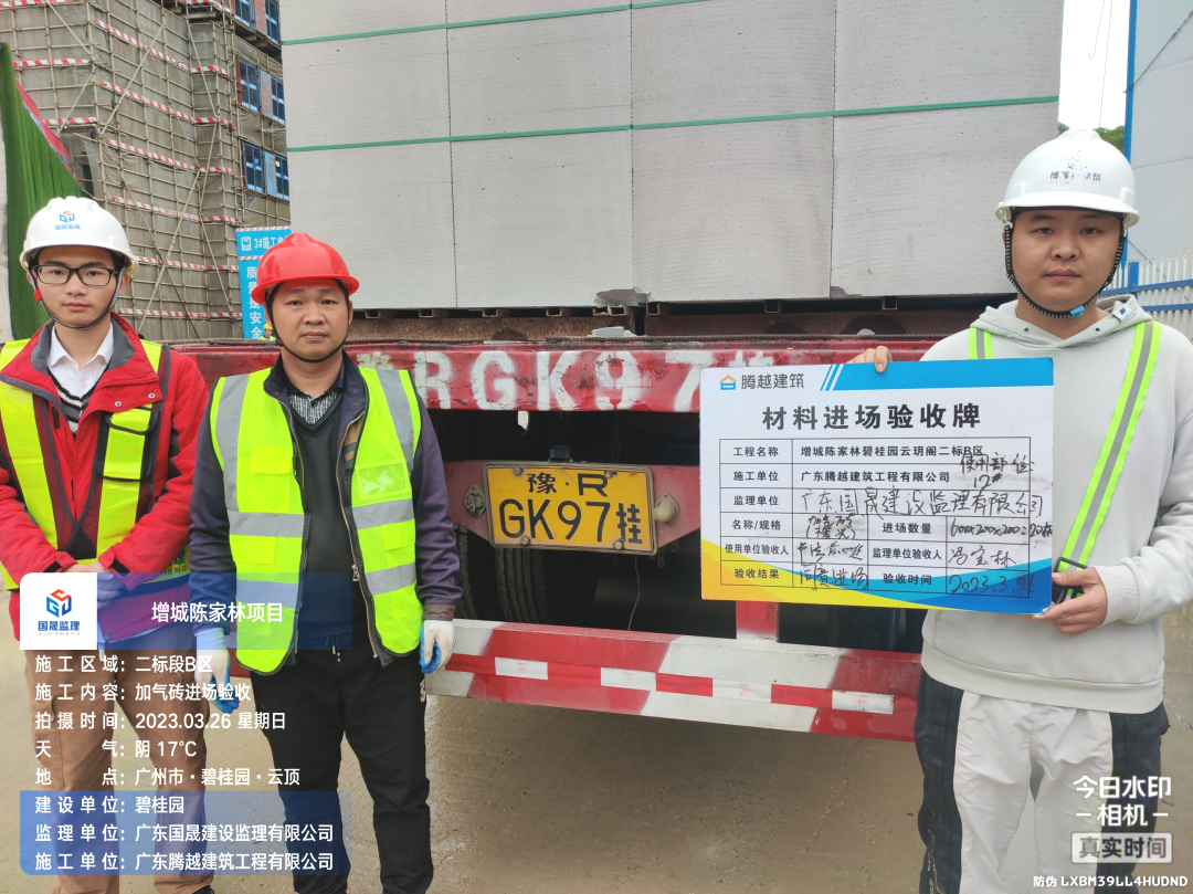

1.做好材料设备的进场验收管理
(1)做好砌体工程相关机械设备的进场验收:
根据审批通过的专项方案,核查配套进场机械的型号、设备的性能等,保证进场设备与报送的方案、设备报审资料一致,并签署《材料、设备报审表》相关意见,做好举牌验收工作。

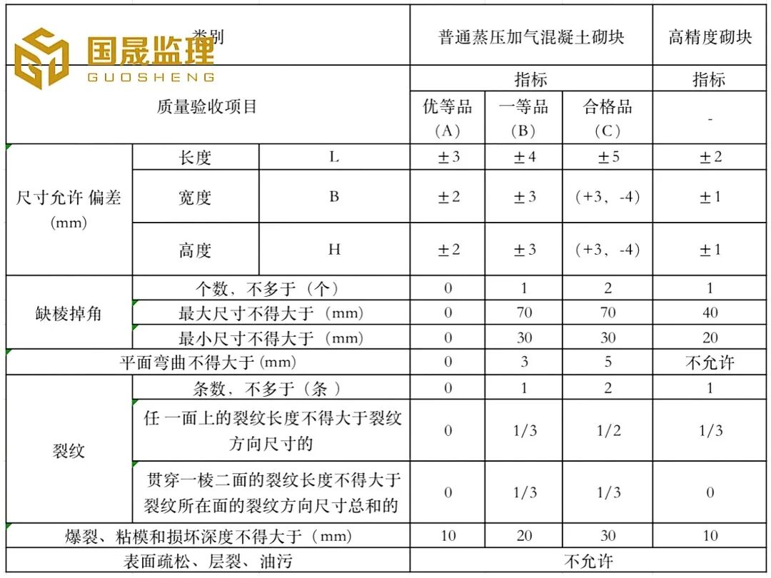

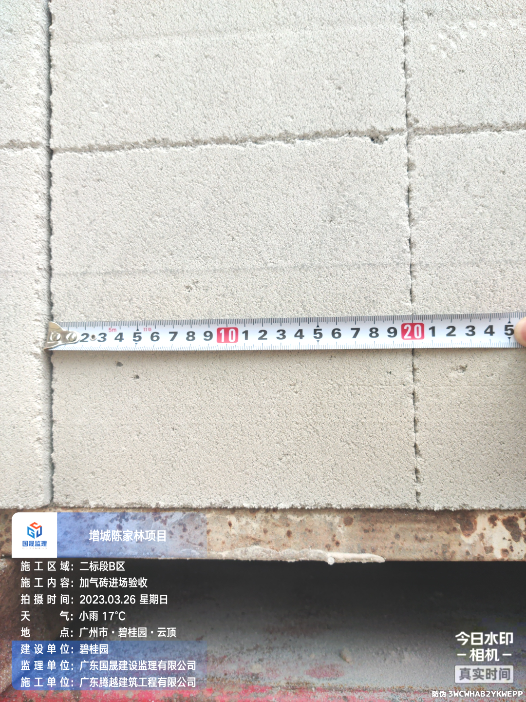

(2)做好对砌块材料的进场验收:
常见的砌体填充墙材料包括:蒸压加气混凝土砌块和蒸压加气混凝土高精度砌块。材料进场质量检验标准见下表:

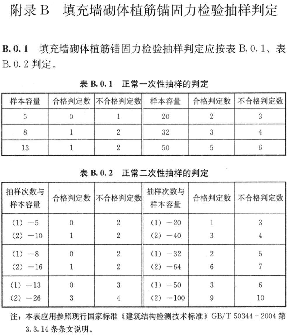

?填充墙与承重墙、柱等的连接钢筋,当采用化学植筋的连接方式时,应进行实体检测。锚固钢筋拉拔试验的轴向受拉非破坏承载力检验值应为6.0kN。抽检钢筋在检验值作用下基材无裂缝、钢筋无滑移宏观裂损现象。持荷2min期间荷载值降低不大于5%。砌体填充墙植筋锚固力检验抽样判定如下表:
