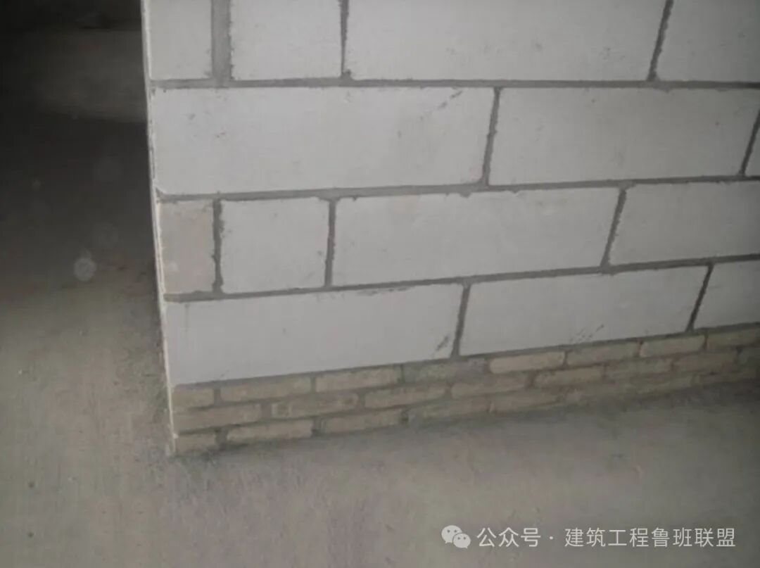

时至今日,一个看似简单的问题仍在全国各地工程验收中引起争议:砌块填充墙底部要不要砌实心砖?
砌块填充墙底部砌实心砖
这个问题的产生,是由于国标的修订,以及国标和地标、行标之间的差异所导致。

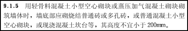

砌块填充墙底部砌实心砖的规定,始于国标《砌体结构工程施工质量验收规范》2002版,考虑到轻骨料混凝土小砌块和蒸压加气混凝土砌块的强度及耐久性,又不宜随剧烈碰撞,以及吸湿性大等因素,不分有水无水房间,底部均应砌高度不小于200㎜实心砖或现浇混凝土坎台:
国标《砌体结构工程施工质量验收规范》2002版规定

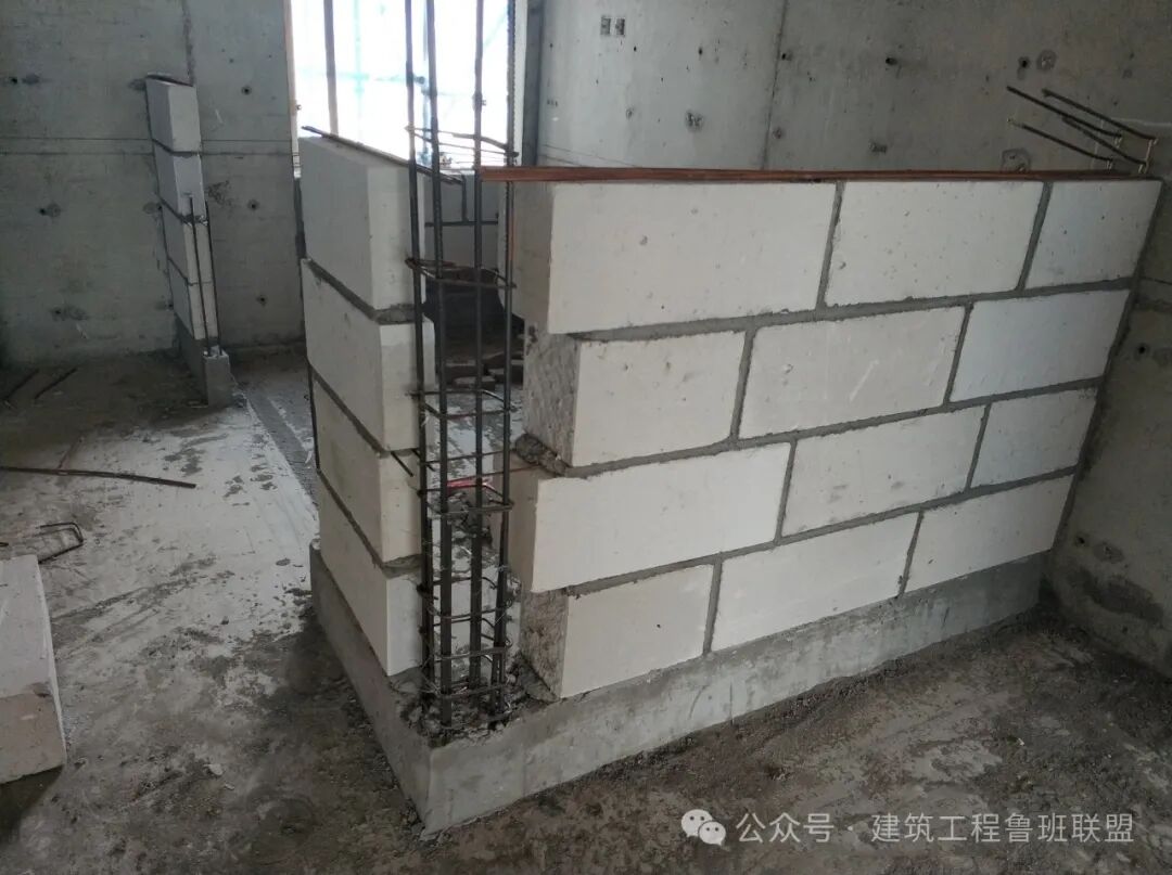

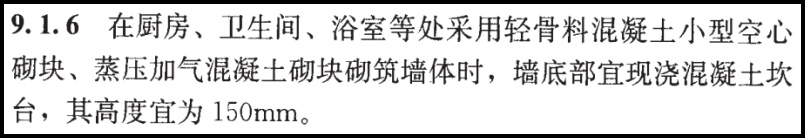

之后,国标《砌体结构工程施工质量验收规范》2011版对此条规定进行了修订,原因是经过多年工程实践,非多水房间不需要底部另砌实心砖或现浇混凝土坎台,不做要求;多水房间为了提高墙底防水效果,现浇150㎜混凝土坎台:
国标《砌体结构工程施工质量验收规范》2011版规定
那么,基于新版的国标《砌体结构工程施工质量验收规范》,这个问题就很简单:多水房间底部现浇混凝土坎台,其他房间不做要求。为什么还有争议呢?

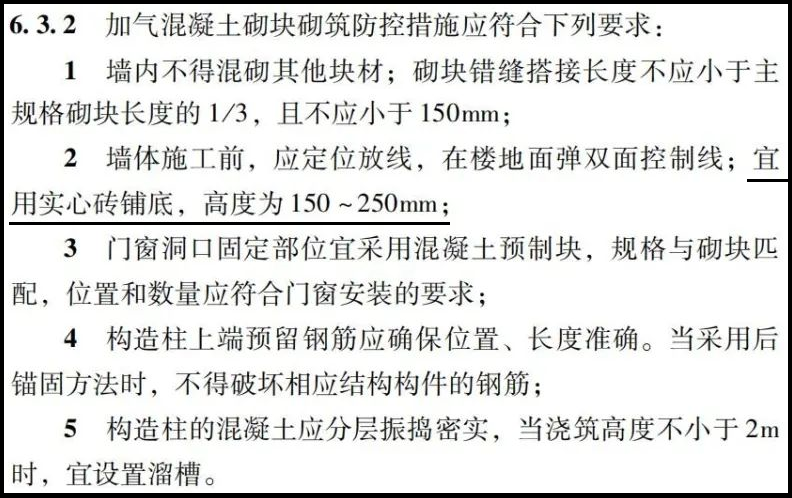

因为,国标只是面向全国的最低标准,基于国标还有地标和行标,为了进一步提升工程质量,地标和行标的要求就比国标更高,比如,山东地标《住宅工程质量常见问题防控技术标准》对此就规定,用高度150~250㎜的实心砖铺底:
山东地标《住宅工程质量常见问题防控技术标准》规定
 4
总结说明一下,基于全国各地项目验收中遇到砌块填充墙底部要不要砌实心砖的争议,结合国标、地标和行标的说法,建议如下(具体如何执行还是得按照当地质监站要求):
  • 多水房间
    如厨房、卫生间、浴室,底部必须现浇混凝土坎台,高度不低于150㎜,具体参照当地要求。

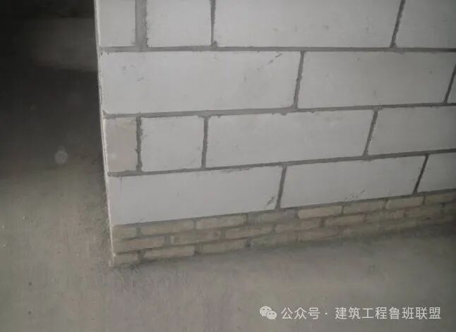

  • 潮湿房间
    如地下室,考虑到底部防潮,应该用实心砖铺底(土豪若采用现浇混凝土坎台更没意见),高度不低于150㎜,具体参照当地要求。

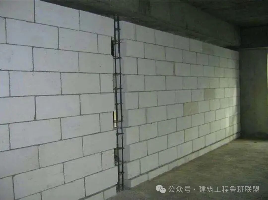

  • 其他房间
    因为没有防潮防水的功能需求,本着降本增效的原则没必要浪费,底部不必做实心砖铺底或现浇坎台。
