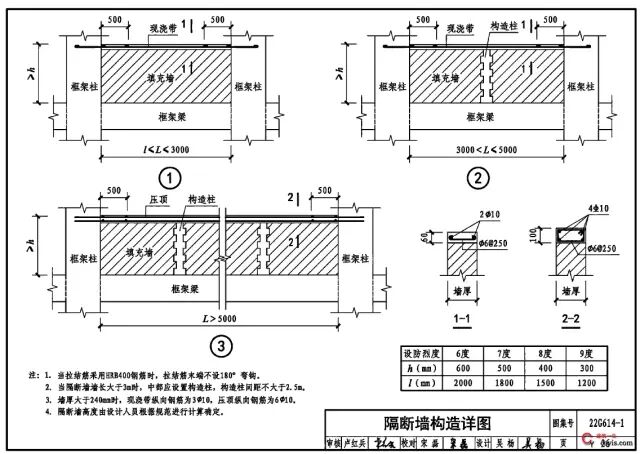

b)砌体填充墙的墙段长度大于5m时或墙长大于2倍层高时,墙顶宜与梁底或板底拉结,墙体中部应设钢筋混凝土构造柱,构造柱间距不宜大于4m;
c) 当有门窗洞口的填充墙尽端至门窗洞口边距离小于250mm时,宜采用钢筋混凝土墙垛;
d)当砌体填充墙的墙高超过4血时,宜在墙体半高处设置与柱连接且沿墙全长贯通的现浇钢筋混凝土水平系梁。砌体填充墙高度不宜超过6m.

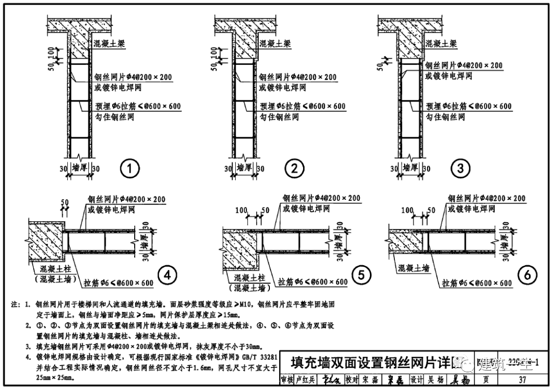

4.6、楼梯间和人流通道处的填充墙,应采用钢丝网砂浆面层加强,详见本图集第36、37页。
4.7、构造柱和水平系梁最外层钢筋的保护层厚度不应小于20mm;灰缝中拉结钢筋外露砂浆保护层厚度不应小于15m。

a)填充墙长度超过5m或层高2倍时,墙体中部应设置构造柱,构造柱间距不宜大于4m;
b)当楼梯间和电梯间采用砌体填充墙时,应在四角设置构造柱;
c)填充墙开有宽度小于2m的门窗洞口时,洞口边宜设置抱框;填充墙开有宽度大于2m的门窗洞口时,洞口边宜设置构造柱;
d)外墙的L形转角处、内墙和外墙交接处宜设置构造柱;
e)当填充墙端部无主体结构或垂直墙体与之拉结时,端部应设置构造柱;
f)圆弧形外墙应加密设置构造柱,墙高中部宜设置水平系梁,且间距不宜大于2m;
g)隔断墙(填充墙顶面与混凝土梁和板无连接)构造柱的设置详见本图集第26页。
